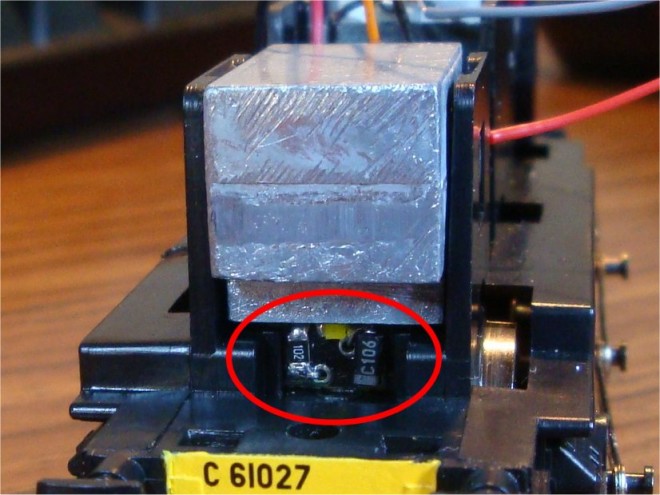

Je viens de découvrir ce sujet.
J'ai l'intention d'acheter cette machine et d'y installer un décodeur.
Je suis étonné par le fait que dans la transformation, il n'est pas mentionné de résistances de protection pour les diodes. Elles semblaient être intégrées à la platine qui a été enlevée.
Maintenant, c'est Moincourt!
Express Nord
Messages: 282
Enregistré le: 28 Déc 2007, 17:20
Localisation: Cuincy 59
Re: Digitalisation locotracteur Jouef C 61000
Messagepar piko30
17 Jan 2010, 19:50
Si il reste bien les résistances pour les diodes elles sont justes à coté on les voient sur la photo, sur la platine que Didier a supprimé c’est des résistances pour le moteur utiles pour l’analogique que l’on peut supprimer en numérique
