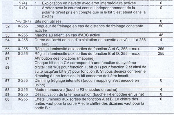

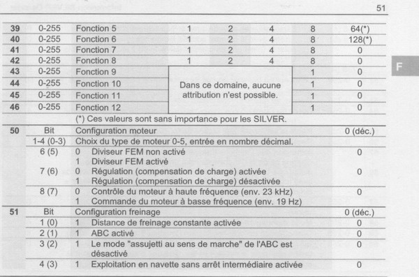

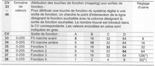

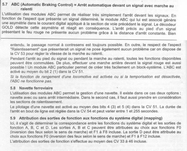

Je rajoute les Cv du Silver n° 10331 Qui a une sortie de fonction supplémentaire, et le mode ABC.
Voila j'espère que cela va aider.
Bernard
