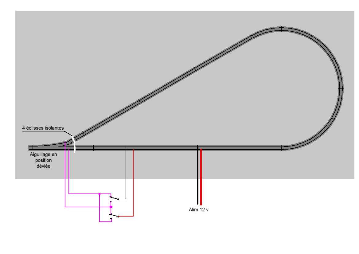

Papou89 a écrit:Bon sang, mais c'est bien sûr ! Y'a une solution presque simple :
Les 4 rails de sortie de l'aiguillage de la boucle sont munis d'éclisses isolantes.
L'alimentation générale 12 v du réseau est connectée uniquement à la boucle.
L'aiguillage et le reste du réseau sont alimentés par la boucle via un double inverseur qui bascule avec l'aiguillage (les 2 contacts d'un moteur Tortoise ou un relais commandé par le contact d'un moteur Conrad).
Comme ça, la boucle fonctionne dans les 2 sens. :cool:

Tu étais serieux la ou pas?
Je ne te connais pas trop mais j'ai crus comprendre que l'analogique te donne des boutons...
Si tu es serieux, je voudrais que tu m'en dise plus au niveau de l'inveseur...

Il est sérieux, mais cela signifie une seule loco sur le réseau (ou sur ce morceau de réseau là).

Messagepar jojo86
28 Mar 2011, 22:25
Mon reseau comporte deux circuits, un grand et un petit, la boucle est sur le plus petit circuit, donc c'est pas gênant...
Par contre si une âme charitable pouvait me fournir un petit schéma... Je serait content!

Ma qué yé suis très sérieux, j'aime bien les problèmes d'électricité... :ggg:
Tiens, un p'tit schéma :
Mais tu ferais mieux de penser à passer au Digital... :siffle:

Re: Boucle de retournement analogique HO
Messagepar jojo86
28 Mar 2011, 23:03
Merci, mais le train sera obligé de s'arreter quelque part?

Salut.
Non pas d'arrêt nécessaire : il te faut juste basculer l'aiguillage quand le train est entièrement dans la boucle, et avant qu'il essaye d'en sortir (s'il talonne l'aiguillage fermé, court-jus !). Faudrait peut-être prévoir un automatisme...
