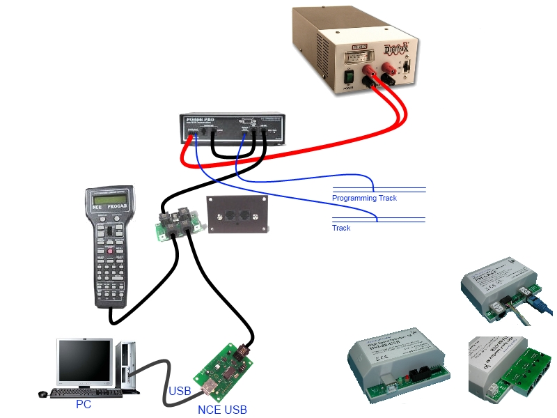

Voilà le premier schéma. Il reprend les connexions de la centrale et des différents composants de la centrale (Booster, centrale, alimentation, PC, Port USB et Bus.
Exercice suivant, le câblage de la rétrosignalisation, en fonction des sections / cantons définis en RocRail.

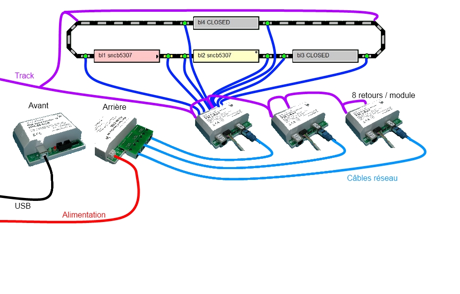

Voici les connexions de la rétro-signalisation. J'ai choisi un système indépendant de la centrale.
Nous reconnaissons le module qui remonte l'information au PC, via un câble USB (noir). Ce module est alimenté par le transfo Disjoncta de Jouef (fil rouge)!
A l'arrière, il y a la choix entre les connexions S88 classique et les connexions S88N. Si vous n'avez pas encore de S88, ne pas hésiter: Utilisez uniquement le S88N de nouvelle génération. Pour ce faire, il faut acheter un petit "pont" qui fait la connexion entre les anciennes et les nouvelles fiches. Dans le cas du S88N, les câbles sont des câbles réseaux informatiques, et se trouvent pour quelques euros seulement.
J'ai montré un dessin avec trois module de rétro-signalisation, bien qu'un seul ait été utile pour le Ramma.
Ils permettent de brancher chacun 8 senseurs sur 2 circuits différents (alimentation bleue). Comme le montre le câble mauve, il n'y avait qu'un seul circuit (pas de booster). L'alimentation du circuit étant récupérée de la sortie "Track" de la centrale.

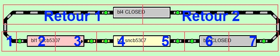

Comme on peut le voir sur le schéma, toutes les voies ne doivent pas être contrôlée par un module de rétro-signalisation. En effet, le logiciel, si un train quitte une section et n'atteint pas directement la suivant, attend que le train arrive avant de libérer la première section. Pas de risque de télescopage.
Il y avait 7 modules Saroulmapoul. Chaque module, sauf le premier, était connecté à un senseur du module de rétro-signalisation. Derrière, sur la voie de retour, il y avait également deux senseurs connectés.
Total, 8 senseurs et une petite partie non couverte par les senseurs (le premier module).
Pour séparer les zones, il y avait simplement deux éclisses isolantes!
Deux par deux, les senseurs constituaient 4 blocs. Nous verrons bientôt comment ces blocs étaient définis en Rocrail et quel en était l'usage.
nb: Ne pas tenir compte des Blocs "Closed".

Les blocs:
Pendant le dessin de mon réseau, j'ai nommé mes blocs: bl1, bl2, bl3 et bl4.
Automatiquement, quand j'ouvre la table des blocs, je retrouve ces noms créés.
Avant d'aller plus loin dans la configuration des routes et des senseurs (capteurs), je vais vérifier la configuration des blocs dans l'onglet "General" de chaque bloc.
Il est important que le bloc accepte des "Commuter train" = Navette et des changements de direction.
