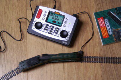

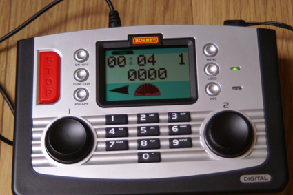

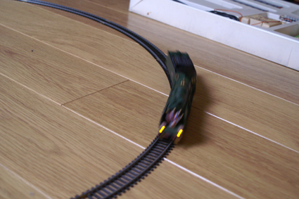

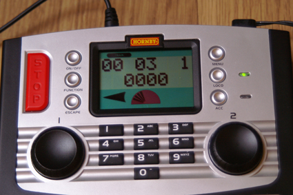

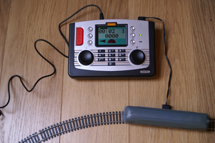

Notre centrale a subit son baptême du feu. Pour une première fois, en attendant d'avoir nos décodeurs, nous l'avons utilisé en mode analogique (adresse 0000).
D'abord avec la BB67000 dont le fonctionnement a été bof, bof !
Vu détaillée sur le cadran en moyenne et pleine vitesse (demi cercle rouge)
Ensuite avec la 231 G 276 qui nous a donné entière satisfaction et que nous digitaliserons
La loco a pleine vitesse
Pour une première utilisation, je trouve que la prise en main de la centrale est assez facile (dans le peu que nous avons vu). J'émettrai une petite réserve sur le bouton rotatif, car il faut s'adapter à son fonctionnement. Plus on le tourne vite plus les crans de vitesse montent. Par contre si on le tourne lentement il faut tourner plus pour monter d'un cran de vitesse à l'affichage.
