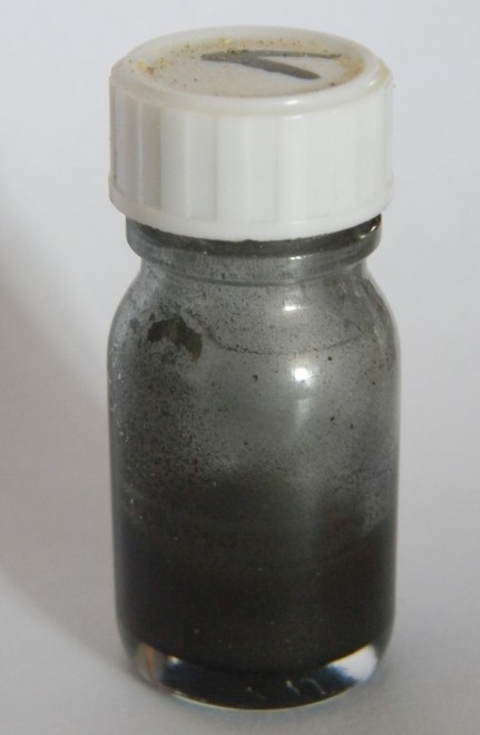

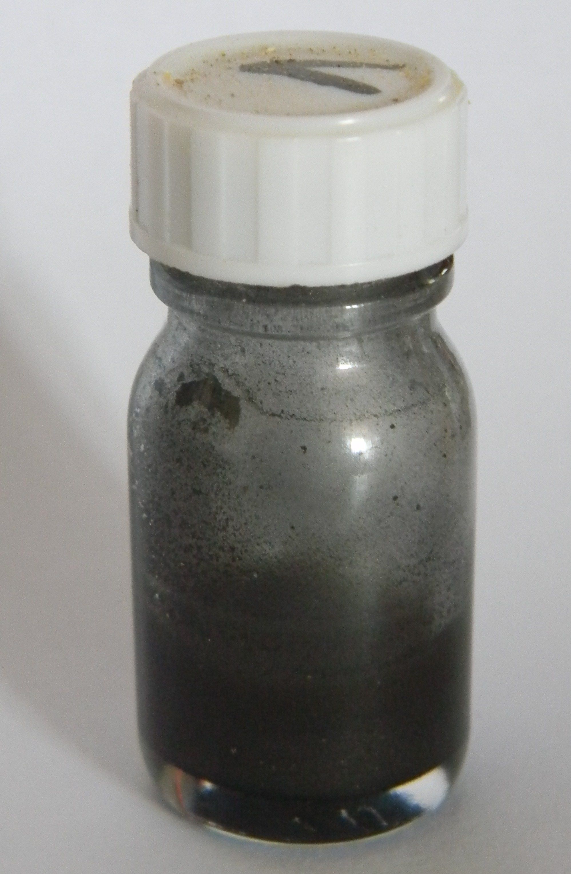

Pour éviter les collisions ; une simple peinture graphitée sur la partie isolée de l'essieu suffit pour faire fonctionner la détection par consommation de courant. La marque graphit 33 vend ce type de graphite en bombe.
Mettre du produit dans un petit récipient et passer le mélange au pinceau; c'est plus facile.

cc7001 a écrit:Pour éviter les collisions ; une simple peinture graphitée sur la partie isolée de l'essieu suffit pour faire fonctionner la détection par consommation de courant. La marque graphit 33 vend ce type de graphite en bombe.
Amicalement
patrick
Et est-ce que cela existe directement en pot?

:vieux: ...OUI... :cool:
Acheté sur E-Bay, pas de marque, pas de référence, mais ça marche (quand la peinture est sèche) !

Le produit graphit 33 ne semble pas vendu autrement qu'en bombe ; mais je le pulvérise dans un petit pot et ensuite je recueille la peinture au pinceau. J'ai essayé de pulvériser directement sur les essieux mais on en met de partout donc c'est pas top. :H2:
Je traite tous les essieux et le bloc système analogique fonctionne impeccablement depuis 1985. 8-)
