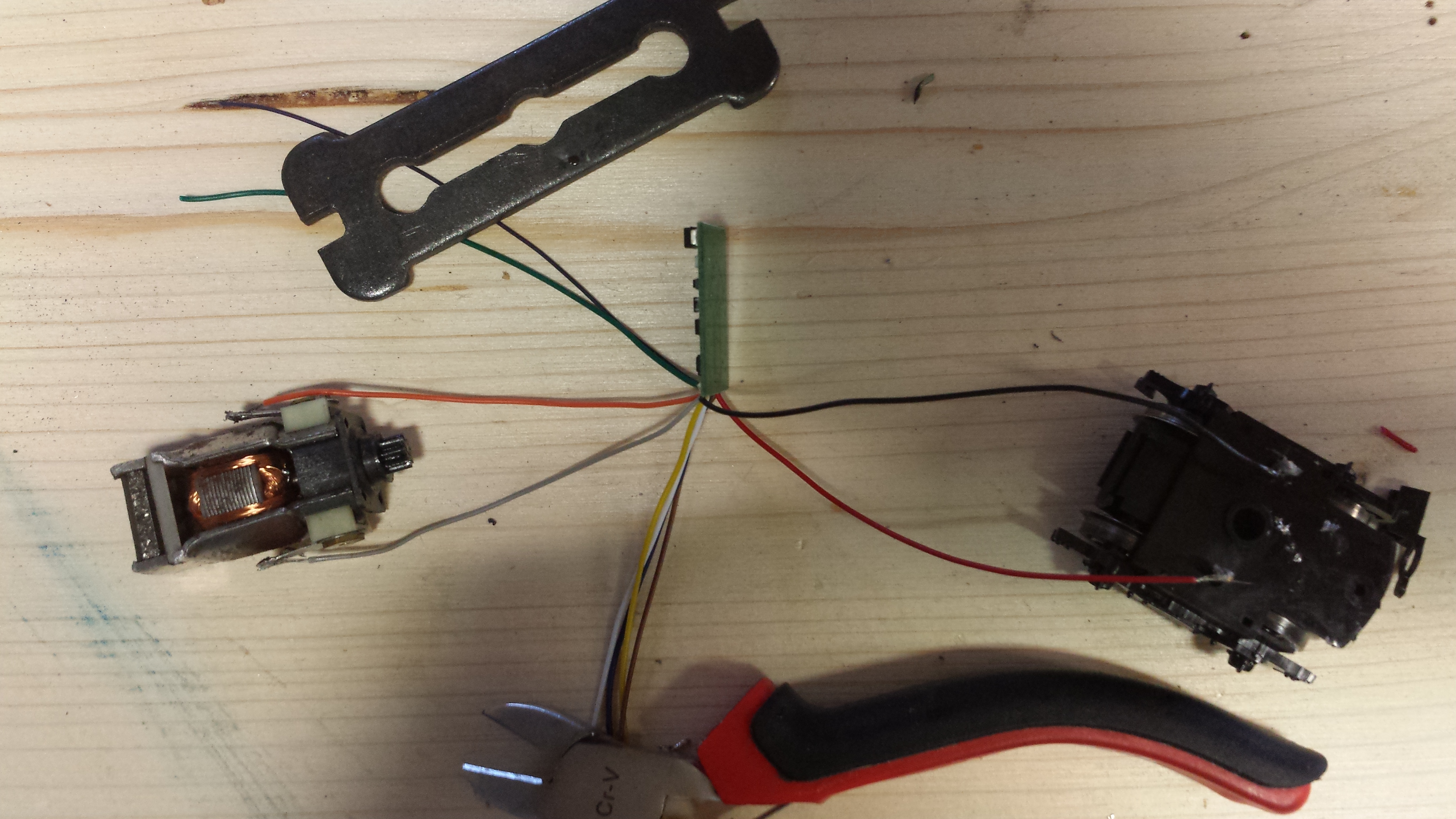

donc je viens de recevoir ma Z21 après quelques essais ,je me suis familiariser avec cet objet .J'ai réussi a digitaliser
une 2D2 femme enceinte préequipé et un abj1 ,
mais maintenant sonne le glas de mes vapeurs jouef la actuellement j'essaye de digitalise un 241C1,mais après montage correct soit rouge noir sur contact rail et gris orange sur le moteur cela me la déclenche en faux contact .et après démontage des essieux du tender et nettoyage rebelote
pour votre info j'ai des décodeur lenz silver .
alors si cela vous déjà arrive ou pas merci de votre aide .

Une seule solution, trouver le court-circuit avec un multimètre. Il est plus que probable que ton châssis fasse court-circuit entre une borne du moteur et un rail.

:vieux: Il est rare que le plastique des châssis Jouef fasse des court circuits... :ange:
Par contre, as-tu pensé à retirer les fils capteurs-moteur d'origine ? Sinon, adieu décodeur... :siffle:

Messagepar angus63
04 Sep 2013, 17:18
voila une photo en piece jointe

Et il n'y a pas une connexion directe entre par exemple des fils d'un ampoule (que tu ne montres pas) ou avec le tender et qui seraient connectés aux rails?

Messagepar angus63
04 Sep 2013, 17:26
non y a pas d ampoule de brancher sur la photo et les fils sont pris sur une vis qui touche le capteur de jus des roues

Messagepar Papou89
04 Sep 2013, 20:17
:vieux: Cette loco fonctionnait en analogique ?

Messagepar angus63
05 Sep 2013, 07:44
Oui une horloge
Est ce possible que le décodeur soit hs ?
y a t il une technique pour le tester ?

Messagepar bogie-wogie
05 Sep 2013, 09:18
angus63 a écrit:Oui une horloge
merci de vos réponses
Oui, le testeur ESU : référence 51900
Un investissement fort utile malgré ses 30 à 35 € de coût.
