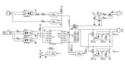

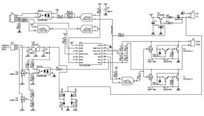

En deux clics sur le net on trouve cela.
Les BM2 et BM3 utilise un PIC
BM 1
BM 2
BM 3
Pas facile à copier ;) Après dire que ça ne marche pas c'est aller un peu loin en besogne :siffle:

Re: Activation système abc sur décodeur Lokpilot V4.0
Messagepar Papou89
30 Oct 2013, 11:00
:vieux: J'ai fait de nombreux clics sur le net, j'y ai trouvé plein d'explications sur l'ABC et quelques schémas dont je me suis inspiré pour faire mes modules électroniques.
Je ne sais pas pourquoi Lenz utilise un PIC, ils ont certainement de bonnes raisons ! (Ça justifie sans doute le prix prohibitif des BM2 et BM3, multiplié par 13 dans mon cas... :mur: )
N'empêche que ça marche très bien sans, mes trains roulent au vert, ralentissent à l'orange ou devant un TIV, et s'arrêtent au rouge ou au carré... avec des Silvers... :prrrt:
Michel.
Papou89
