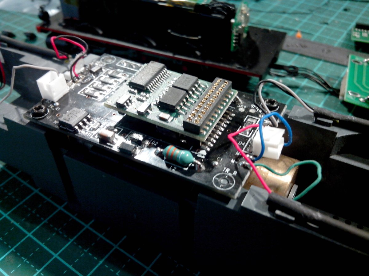

Je viens de recevoir la BB 67349 Jouef, j'allais positionner mon décodeur sonore Trains-modélisme mais surprise la prise NEM est inversée vis à vis de la BB 67368 !! Donc le décodeur va se retrouver au-dessus du haut-parleur si ça passe ; Un modéliste a-t-il la même probléme ? Toutes les nouvelles 67000 Jouef dont les versions d'origine ont-ils ce probléme ? Si vous avez une machine sonorisée d'origine Jouef de cette derniére livraison , comment est placé le décodeur car il s'agit aussi d'un Esu ? :o

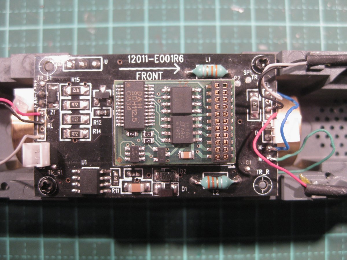

chambaix a écrit:Je viens de recevoir la BB 67349 Jouef, j'allais positionner mon décodeur sonore Trains-modélisme mais surprise la prise NEM est inversée vis à vis de la BB 67368 !! Donc le décodeur va se retrouver au-dessus du haut-parleur si ça passe ; Un modéliste a-t-il la même probléme ? Toutes les nouvelles 67000 Jouef dont les versions d'origine ont-ils ce probléme ? Si vous avez une machine sonorisée d'origine Jouef de cette derniére livraison , comment est placé le décodeur car il s'agit aussi d'un Esu ? :o
hello,
bon, c'est pas un ESU mais un D&H DHP 260 que j'ai dans ma BB 67074 HJ2266, et voila comment il est placé
dans le sens "front" vers la droite, tu peux voir le détrompeur en haut à droite: est-ce le même cas sur ta machine :?:
Dominique :yin
