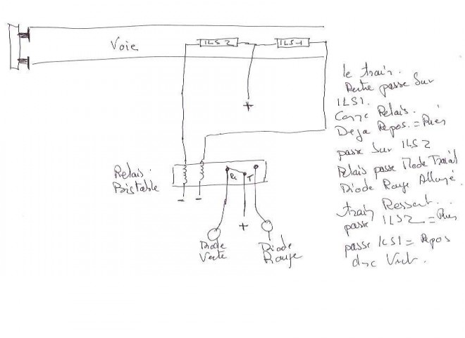

Merci efel, on viens de m'envoyer ce schéma, quand pensez-vous? ça peux marché?

:vieux: Bon sang, mais c'est bien sûr !... :applause:
Cépakon !...Oui, ça devrait marcher... :cool:

Sauf que 2 ILS ;)

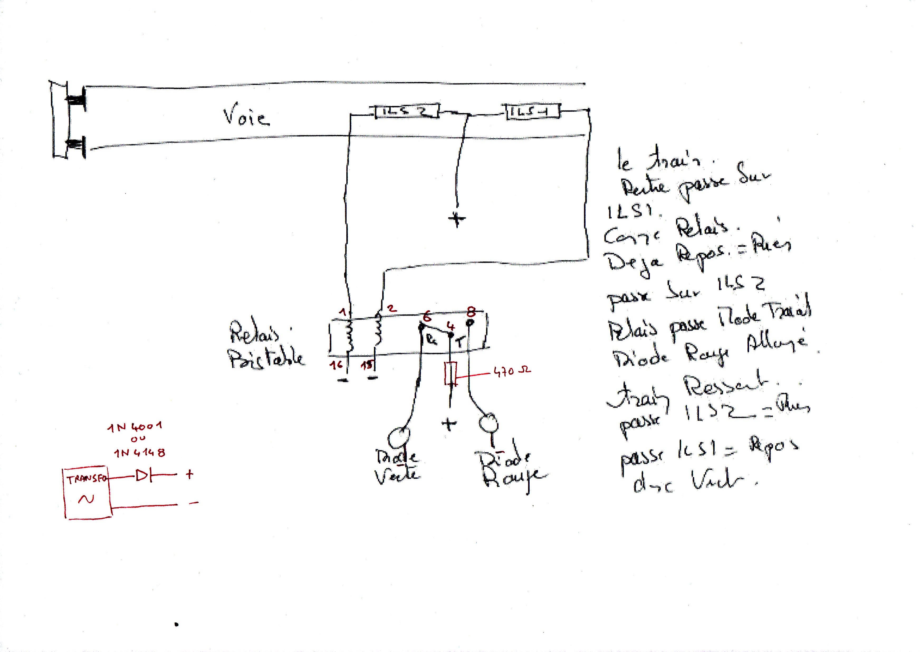

Si tu ne disposes pas de tension continue, il faut mettre une diode (1N4001 ou 1N4148) derrière la sortie accessoire du transfo jouef, et ne pas oublier la résistance série avec la led. Il n'est pas nécessaire d'ajouter un condensateur de filtrage.

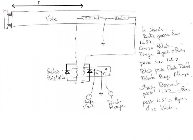

:vieux: 2 précautions :
La distance D doit-être assez grande pour que la loco ne stationne pas sur les ILS.
Les 2 diodes (1N4001) protègent les ILS contre le courant de rupture des bobines du relais.

Merci à vous trois, je commence à y voir plus clair, je comprend vite mais faut me faire un dessin.
Oui BURLINGTON deux ils, mais au début je comprenais pas pourquoi, maintenant je voie ;) ;)
PAPOU, sur une diode le - est toujours représenté pat la barre vertical ?
n'ayant pas de 1N4001 ni de 1N4148 puis-je mettre des 1N4007?

Messagepar Papou89
08 Fév 2015, 10:59
telec a écrit: sur une diode le - est toujours représenté pat la barre vertical ?
:vieux: Oui...
J'ai modifié et rajouté le schéma...

Dernière question et je t'ennuie plus.....enfin pour ce montage :D
Je peux mettre des 1N4007?

Oui, tu peux mettre des 1N4007.
Etant donné la très faible charge que représente le relais bistable, les diodes aux bornes de ses bobines ne sont pas indispensables. On mesure en effet des surtensions de l'ordre de 100V, ce qu'un petit ILS commute facilement.
