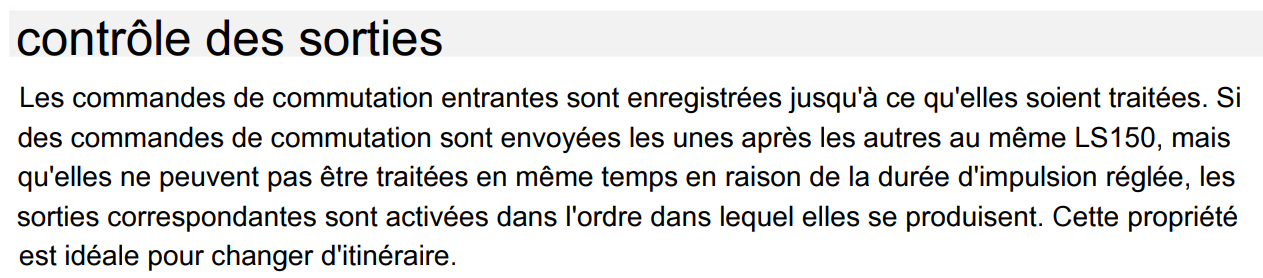

Bonjour Efel,
Je ne sais pas qui est de mauvaise fois et qui cherche à avoir absolument raison.
Moi je parle de cas généraux, toi tu te cantonnes au seul cas de Guy (pour noyer le poisson). Contrairement à toi je ne me considère pas comme un "spécialiste", je donne simplement mon avis, on le prend en compte ou pas peu m'importe.
Si comme le disait Alain, qui a finalement raison, le LS150 n'active qu'une seule sortie à la fois, il n'y a pas de chainage de cette fonction entre différents LS150.
Dans le cas du pilotage du réseau par logiciel, même si celui-ci décale l'envoie des commandes pour 1 itinéraire, rien ne garantie qu'un autre itinéraire ou une activation manuelle n'envoie une autre commande simultanément.
Jean-Paul
Jean-Paul
PaulXpress
Messages: 1254
Localisation: Pays de Retz
Re: Problème LENZ LS150
28 Avr 2023, 10:04
Je pense que la succession des commandes par plusieurs LS150 est garantie. En effet, chaque sortie est gérée par une adresse. Deux LS150 n'ont pas les mêmes adresses. Donc il n'y a pas de risque que deux itinéraires s'établissent en même temps. Chaque activation d'une sortie attends l'exécution de l'activation précédente. Je pense, donc aussi, qu'un seul transfo suffit.
