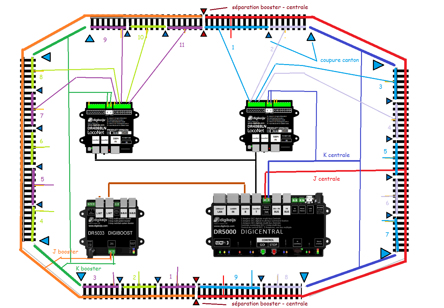

jean yves a écrit:bonjour à tous et j'essaie de répondre à tout le monde car il existe des contradictions.
Paul express
C'est le concepteur de CMD rail qui préconise les ponts de diodes et la coupure sur les 2 rails pour les cantons et les zones neutres. Donc j'ai mis 1 pont de diode pour 4 cantons. Quel est le problème si on coupe de chaque coté si ce n'est que ca fait plus de soudure pour alimenter le coupon de rail ???????
Phil095
Mon court circuit se produit uniquement au passage des zones rétro aux zones neutres, sinon tout se passe bien.
Pour Phil je n'ai jamais connecté le J et le K sur la borne centrale du DR4088.!!!!!!!!!!!!!!!!!!!
La sortie rouge de track out du booster est relié à la borne C du4088 avec un pontage à l'autre coté puisque
2*8 rétro signalisations. Ensuite la borne noire de track out du booster est relié à un domino qui est connecté au rails gauche de chaque canton puisque sur mon réseau c'est le coté droit qui est rétro signalé sur le bornier de 1à8 et de 9 à 16.jusque la tout fonctionne et sur DR5000 les croix se positionnent bien quand la loco passe dessus.
donc je recapitule aussi bien sur la centrale que sur le booster la sortie rouge va au c du DR4088 et la sortie noire va au cotés gauche du rails par l'intermédiaire de dominos.
ensuite j'ai câblés les zones neutres pareils c'est à dire le fil rouge du booster va sur le coté droit du rail de la zone neutre et le fil noir de track out sur le coté gauche du rail.
puisque chaque zones neutres est séparé par 2 éclisses isolantes du canton il n'y as pas de court circuit possible.
le DR4088 coté centrale est câblé de la même façon avec les mêmes couleurs de fils et il n'y as pas de souci.

Pour le cablage, moi je je vois le J K rouge et noir qui vont de la centrale au DR4088sur votre schéma !

Messagepar PhilHO95
18 Jan 2021, 17:09
Vous pouvez changer les couleurs mais globalement c'est comme ca qu'il faut câbler

Messagepar jean yves
18 Jan 2021, 17:44
MERCI phil pour ce beau schéma
cela ressemble à mon câblage sauf que le mien comporte 2 coupures par voie.
18 Jan 2021, 17:55
MERCI phil pour ce beau schéma .
Merci d'avoir prit le temps de le faire surtout si clair. Je pense qu'il servira à d'autres..............
Il y a 2 mois il m'aurait bien épargné de temps si je l'avais eu entre les mains
