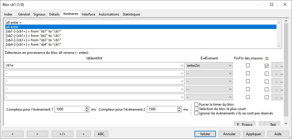

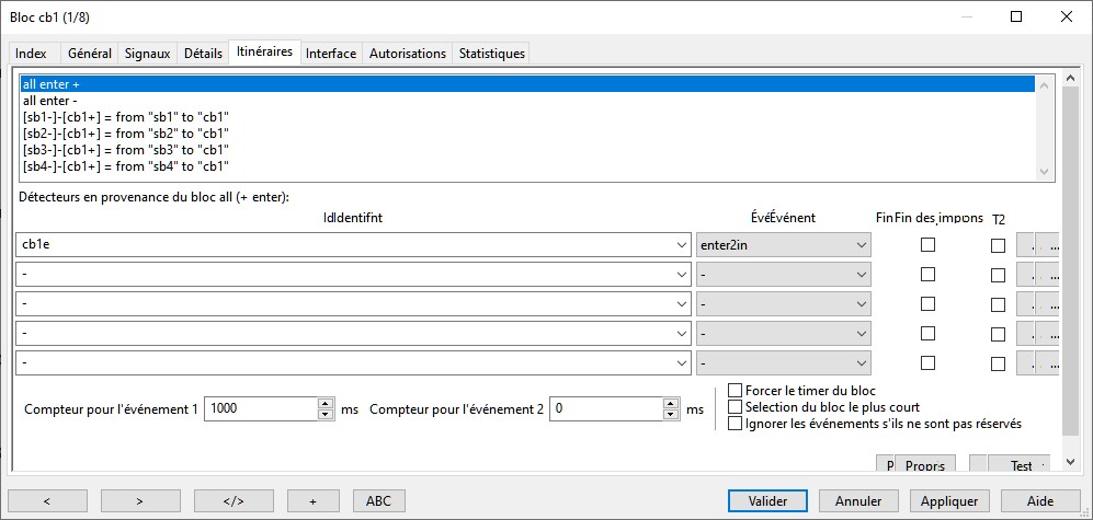

Re: DR5000, Rocrail et module de rétrosignalisation
Messagepar PaulXpress
03 Jan 2022, 09:07
bengae a écrit:J'ai positionné dans Rocrail, comme indiqué dans le wiki, un détecteur côté + et 1 côté - pour chacun des blocs : pour les 2 détecteurs / bloc, ils portent la même adresse, puisqu'il n'existe physiquement qu'un détecteur.
Bonjour Bengae,
Non, dans RocRail tu ne dois avoir qu'un seul détecteur dans le bloc, celui-ci détectera l'entrée de la loco dans le bloc quelque soit le sens. Personnellement les détecteurs d'occupation je les mets collés au bloc.
Ensuite dans les paramètres du bloc, pour le sens d'entrée des itinéraires + et -, tu mets le même détecteur, tu sélectionnes "enter2in" et tu règles la temporisation dans "Compteur pour l'événement 1".
Si tu veux une temporisation différente pour les deux sens, tu peux cocher la case "T2" et régler la temporisation dans "Compteur pour l'événement 2".
Jean-Paul

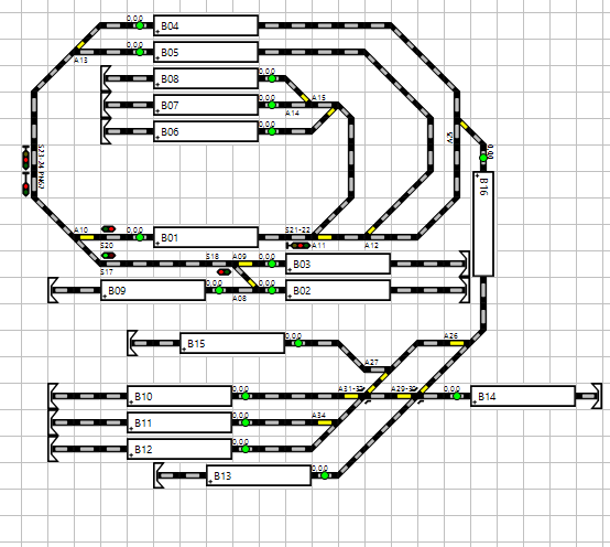

Messagepar bengae
03 Jan 2022, 16:13
Merci Jean-Paul.
voici la disposition des capteurs :
Est-ce cohérent?
Merci encore!!
Benoit
bengae
Messages: 381
Âge: 49
Localisation: Alsace
03 Jan 2022, 18:17
Bonsoir Benoit,
Cela me semble correct, bonne continuation.
Jean-Paul
Messagepar bengae
04 Jan 2022, 07:16
Bonjour à vous!
Le module principal est représenté par la partie haute du réseau ("l'ovale"), et la partie basse est en dessous du bloc 16, le module 1.
La pose de rails n'est pas terminée et le réseau module 1 est provisoire (pas de signalisation).
Pour le module principal, en plus du DR4088, je devrais remettre un DR4018 pour de la signalisation (une partie existe déjà mais est gérée par position d'aiguilles). Il me reste encore 3 feux à installer. Le tout devrait être finalisé dans le mois voir mois prochain.
Pour la rétrosignalisation, il s'agit bien de coller des "actions" dans l'onglet général des itinéraires (actions créées avant sous l'onglet objet => action). Par exemple changement d'état d'un feu par présence d'une circulation dans le bloc associé (ou un autre bloc d'ailleurs).
J'ai réussi à temporiser le feu PN pour l'instant, pour certains itinéraires, histoire de tester la fonction, mais les actions seront plus pertinentes quand les détecteurs existeront bel et bien évidemment!
Apparemment les possibilités que j'entrevois sont assez conséquentes!
J'ai également commencé à poser des réglettes comme suggéré par Jean-Paul en vue du câblage de la rétro... et pour reprendre un peu le "fouillis" existant ;)
Le tout à suivre ...
