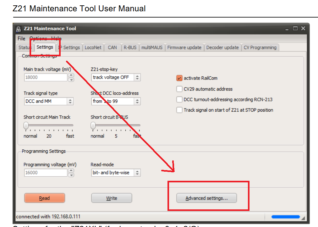

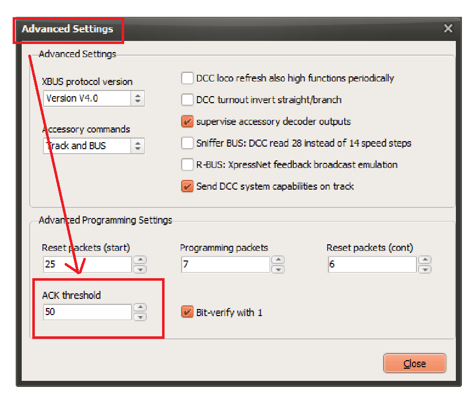

Est-ce qu'il y a un power-pack (ou equivalent) sur la loco ?
Si oui, il faut tester en le débranchant.
Sinon, on peut régler le seuil de détection dans la z21 via le programme z21_maintenance_tool:
Se connecter à la z21, aller dans le menu "settings" puis "advance settings" et diminuer la valeur du "Ack threshold" à 40 ou 30mA.
