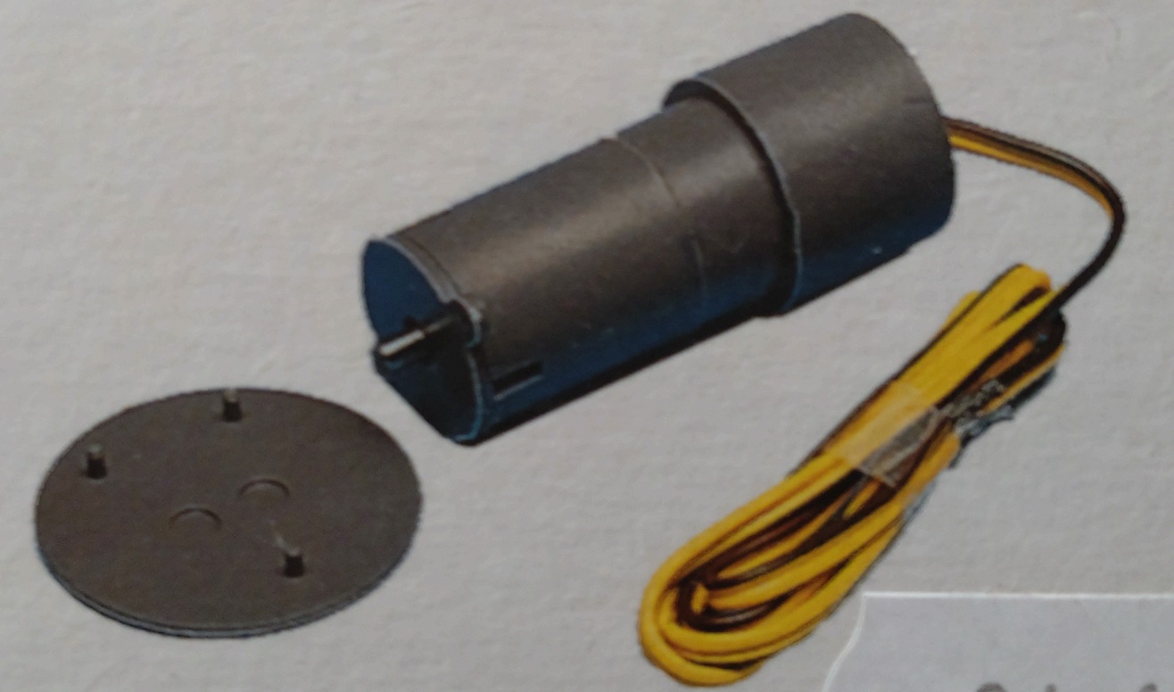

J'ai besoin d'un conseil sur l'installation d'une jonction dans car system de Faller est-qu'il y a quelqu'un qui maîtrise le sujet car la doc de Faller ne répond pas à mon problème.

jpm59fr a écrit:J'ai besoin d'un conseil sur l'installation d'une jonction dans car system de Faller est-qu'il y a quelqu'un qui maîtrise le sujet car la doc de Faller ne répond pas à mon problème.
Bonjour Jean-Pierre,
Tu veux parler de la bifurcation ?

Oui la bifurcation ça je lai déjà installé mais il faut aussi des reeds, est ce que c'est les petits trucs noirs à 2 fils noirs fourni avec ? Et ensuite faire la connectique sur le boitier traffic où j'ai déjà un arrêt de bus et un arrêt station d'essence d'installé.

jpm59fr a écrit:...mais il faut aussi des reeds, est ce que c'est les petits trucs noirs à 2 fils noirs fourni avec ? Et ensuite faire la connectique sur le boitier traffic...
Oui, il faut placer un capteur (petit truc noir) avant la bifurcation pour le déclenchement et un autre après pour stopper le véhicule et replacer la bifurcation droite. Mais il faut ajouter un aimant (code 163221) sur le véhicule qui empruntera la bifurcation, il doit être dans le kit.
