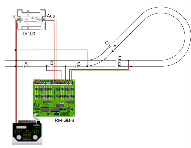

Petite question: Tu RM GB 8 est un RM GB 8 ou un RM GB 8 N?
Si c'est un N, il est séparé en deux parties qui peuvent être alimentées par deux boosters différents. Donc, tu dois mettre la connexion au LK 100 du côté de la connexion à la centrale / booster.

Ca m'énerve un peu de voir que la solution n'émerge pas. Je crois que Xtof a raison. Il faut s'assurer que l'aiguillage donnant accès à la boucle soit bien alimenté.
Pour moi, la solution passe impérativement par le câblage ci-dessous. C'est le lK100 qui doit alimenter le module de détection RM-GB-8.
Reste à voir quel type d'aiguillage : à pointe de coeur polarisée ou non ? Il faut être sûr que le courant arrive bien jusqu'aux deux doubles coupures (zones CD et CF).
Pour être bien certain, l'aiguillage : quelle marque ? pointe de coeur polarisée ? Si c'est un Peco, insulfrog ou electrofrog ?
André

Ce montage me semble bien compliqué pour un LK.
Actuellement celui qui est monté sur mon train de jardin prend tout simplement le courant sur le circuit normal d'un côté et de l'autre alimente la portion de voie isolée et il remplit parfaitement sa fonction.
Mais peut être dans le cas ci-dessus, remplit il une autre fonction que je ne connais pas mais dont je n'ai pas besoin pour ma boucle de retournement.

Il y a détection des voies en plus.
Il me semble que AB et BC devrait être alimenté sans passer par le LK100. Seule remarque que j'aurais sur le dessin - très utile - d'André.
Mais si jpm59fr pouvait nous répondre à la question de savoir si c'est un RG-GB-8-N ou pas RG-GB-8 sans N, celai aiderait. C'est fondamental pour les connexions.

C'est un RM GB 8 sans N les anciens.
Merci de continuer de trouver une solution.

Oui j'avais pas tout lu, il faut effectivement que je contrôle l'Alimentation des aiguillages ça vient peut-être de là, ce sont des aiguillages ROCO? à pointe de coeur polarisée je ne pense pas qu'ils le soient mais je crois me souvenir qu'on peut le faire, il faut que je recherche ma doc Roco.

jpm59fr a écrit:ce sont des aiguillages ROCO? à pointe de coeur polarisée je ne pense pas qu'ils le soient mais je crois me souvenir qu'on peut le faire, il faut que je recherche ma doc Roco.
JP
Bonsoir, qu'est-ce qui commande l'aiguillage ? On ne doit pas talonner un "electrofrog" fermé, sinon court-jus à tous les coups... :siffle:

Je viens de contrôler, j'ai bien un problème d'alimentation de mes aiguillages ,en fait j'en ai deux qui se succèdent et je n'ai pas de jus dedans... Comment il faut que je procède pour les alimenter, je ne retrouve pas ma doc Roco.. :(

De quel type de voie Roco s'agit-il ? Si c'est du code 100 (le seul que je connaisse), pas de souci normalement, toutes les voies sont alimentées en permanence quelle que soit la position des aiguilles.

Il faut réalimenter au delà de l'aiguille (souder des fils soit sur des éclisses métalliques, soit directement sous les voies. Si elles sont déjà posées, sur le côté des voies, discrètement.
