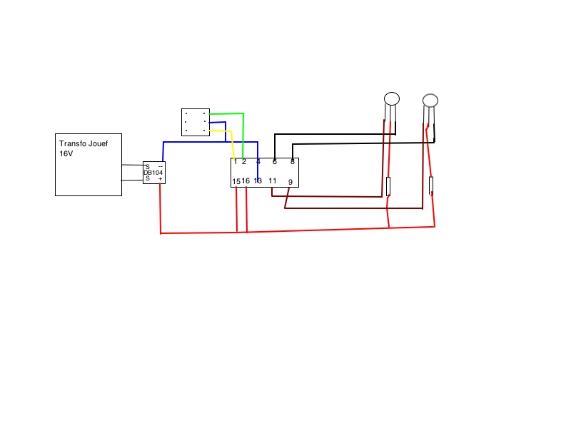

Après essais, les résistance chauffes, est-ce normal?

Je suppose que ton schéma électrique a évolué par rapport à celui que tu as posté plus haut. Peux tu le mettre à jour?

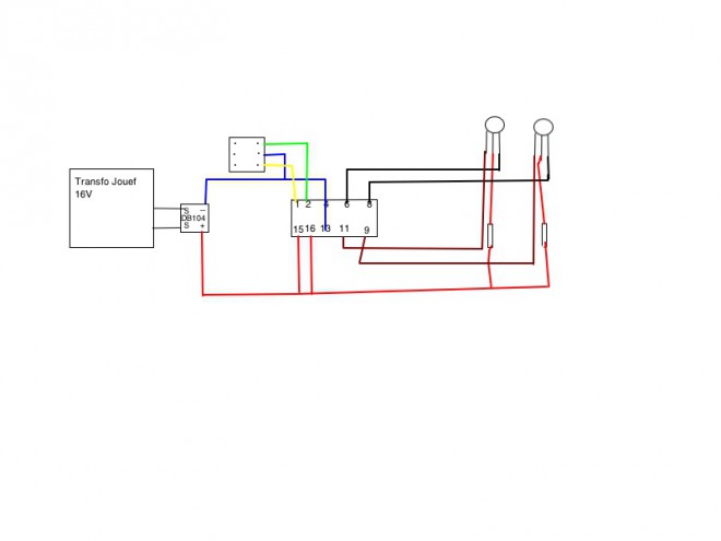

merci messieurs pour vos réponses,
Voilà je viens de mettre mon schéma à jour, la tension est de 16V sortie accessoire d'un transfo Jouef.
Les résistances sont des 470 Ohm.

Normal que ça chauffe. Tes résistances dissipent 0,3 ou 0,4W, ce qui est supérieur à leur possibilités (0.25W probablement). Il faut diminuer le courant dans les leds en utilisant des résistances de 1k. Elles seront encore très chaudes, mais sans risque.
Si tu veux garder le même courant, prends des résistances 0,5W ou 1W, qui seront chaudes également, mais sans danger.
