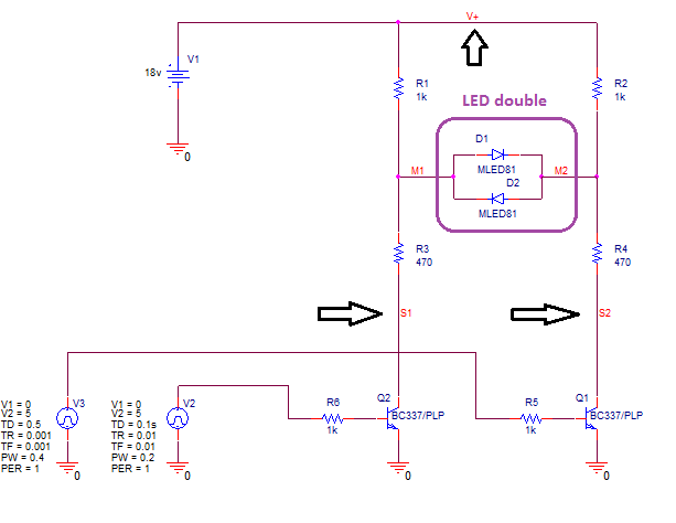

Avis d'électronicien:
il suffit de faire un double pont avec 4 resistances et de brancher la double LED au milieu:
V+, S1 et S2 sont les sorties du décodeur.
Avec les valeurs de resistance et un V+ = 18v, un courant de 8mA environ passe dans les diodes.
Si il y a 2 LEDs (une à gauche, une à droite) on peut les mettre en série dans le meme sens.
Si on veut commander en meme temps les feux blancs avant et les feux rouge arriere, il faut aussi mettre les diodes en série, mais en sens inverse.
Bien sur, on ne peut plus commander en meme temps les feux rouge et blancs d'un meme coté de la machine (avant par exemple)

Merci, mais cette solution ne va pas fonctionner, et surtout elle génère un échauffement permanent et non désirable.
Le montage tel qu'il est fait actuellement est déjà avec les résistances et il y à juste les pattes en contact avec l'arrivée de courant depuis les voies. Si j'arrivais à sortir le PCB de son logement je le modifierai sans peine mais pour le moment j'ai pas trouvé la solution.
Je vais voir pour isoler une des LED et ainsi la câbler seule, c'est pour le moment la seule bonne option que j'ai.
Merci pour l'idée, mais je voulais justement éviter de genre de montage qui génère une espèce de boucle avec une LED en parallèle avec une résistance.

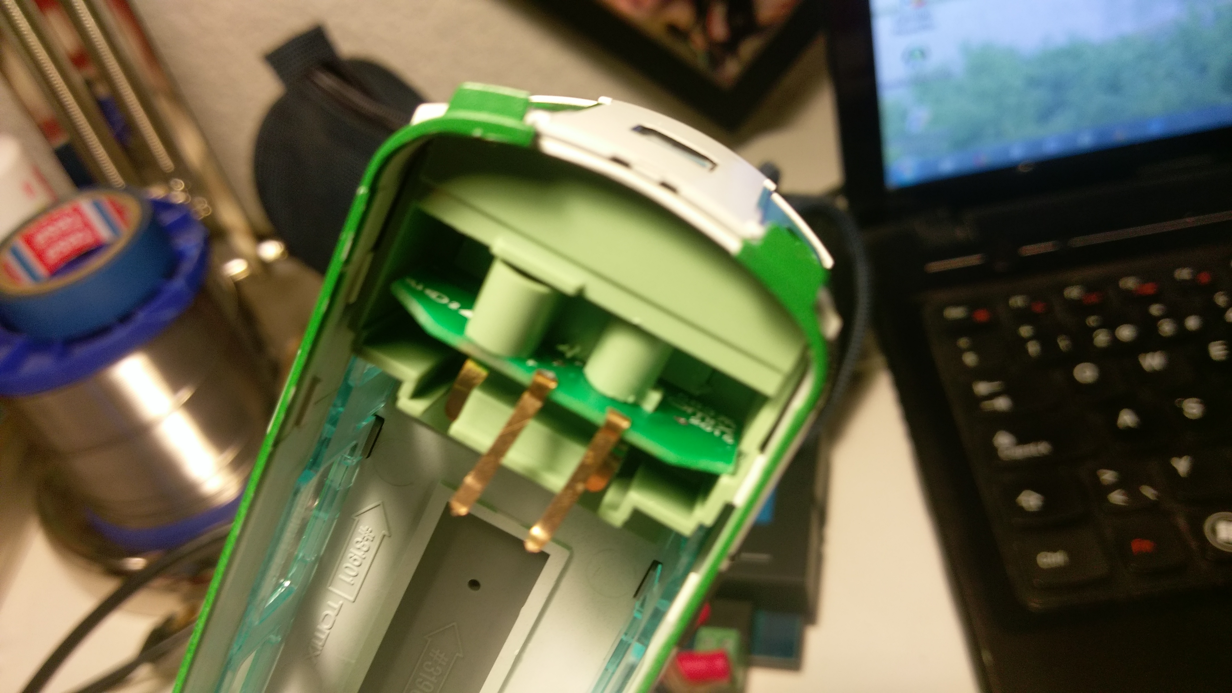

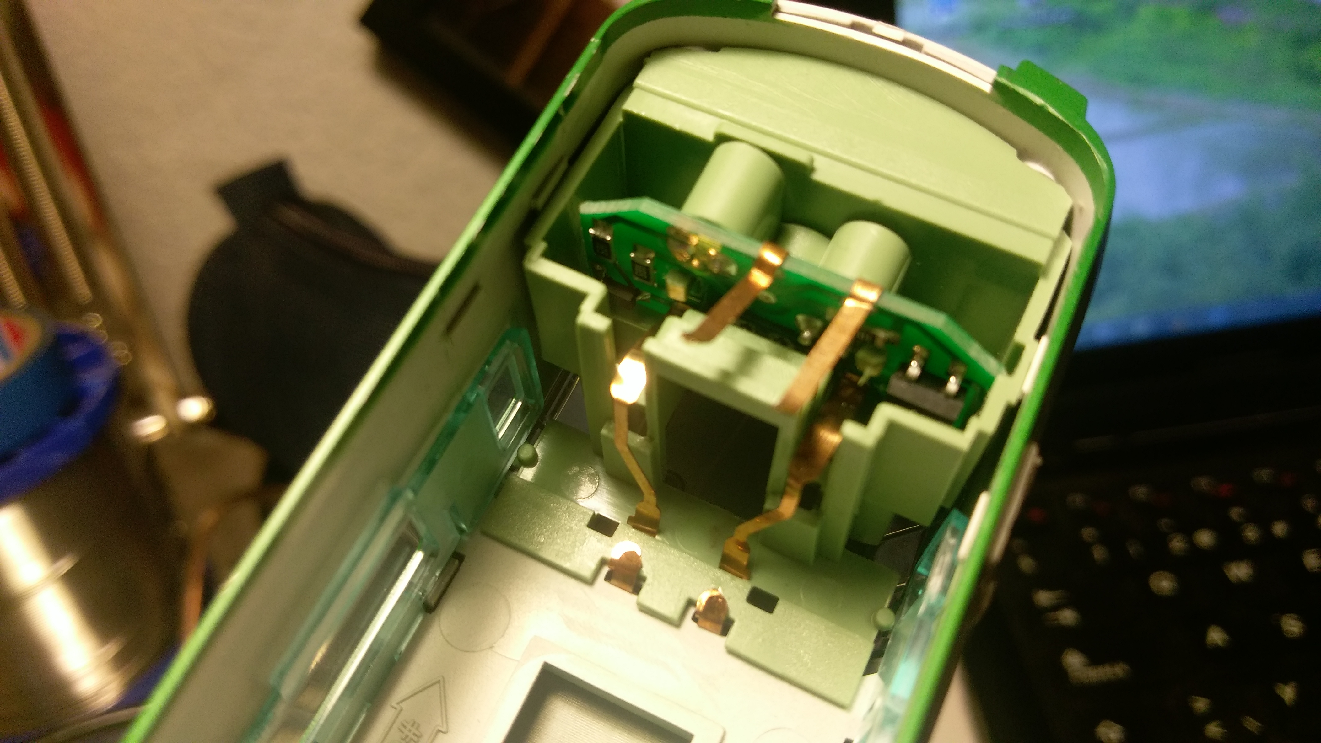

Voilà donc le bout de PCB que je peux voir.
Je peux "facilement" sortir tout l'élément cabine, mais impossible d'en extraire le PCB, une LED est enfichée dans le plastique et je n'ai pas envie de tout péter pour sortir ça.

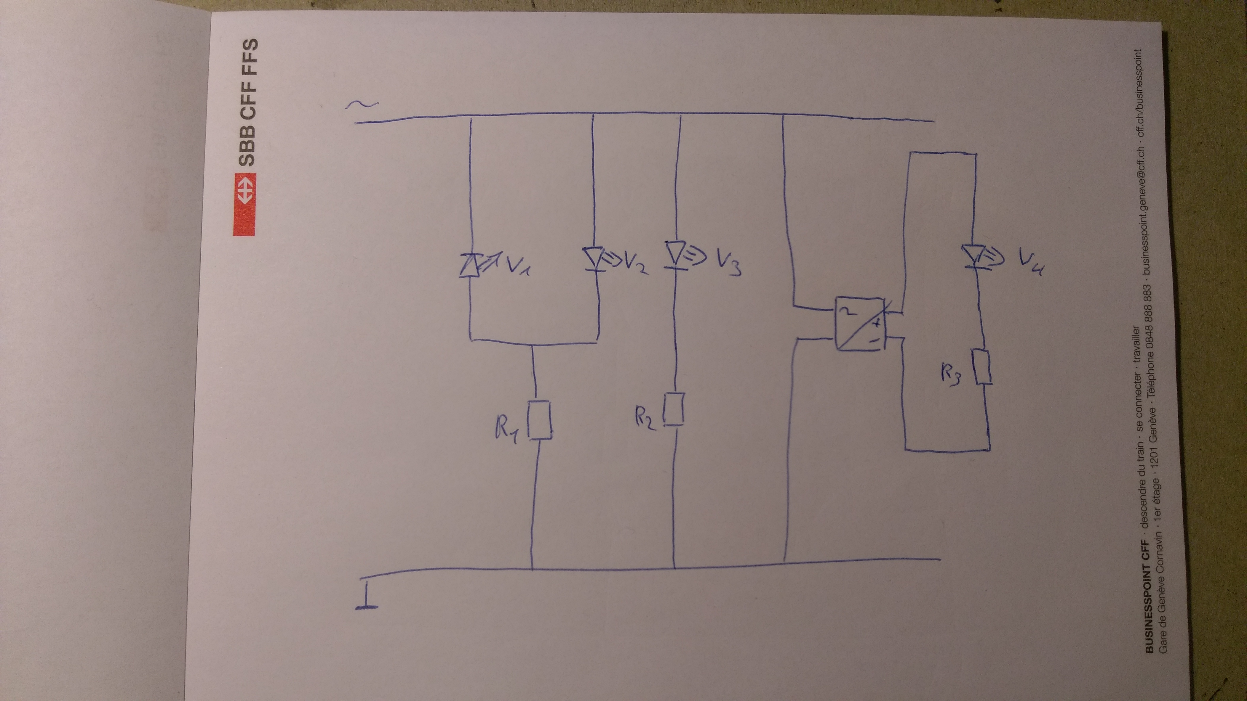

Voici ensuite le schéma de ce qu'il y a dedans, c'est très simple et forcément qu'il n'y a pas de diode de protection puisque la tension inverse de la diode est au maximum la tension de seul de la LED qui va s'allumer.
Je crois pouvoir sectionner suffisamment de pistes pour isoler V1 (LED rouge) et le pont de diodes, je devrais pouvoir bricoler quelque chose donc le cas échéant.
