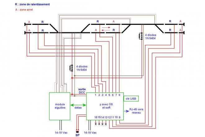

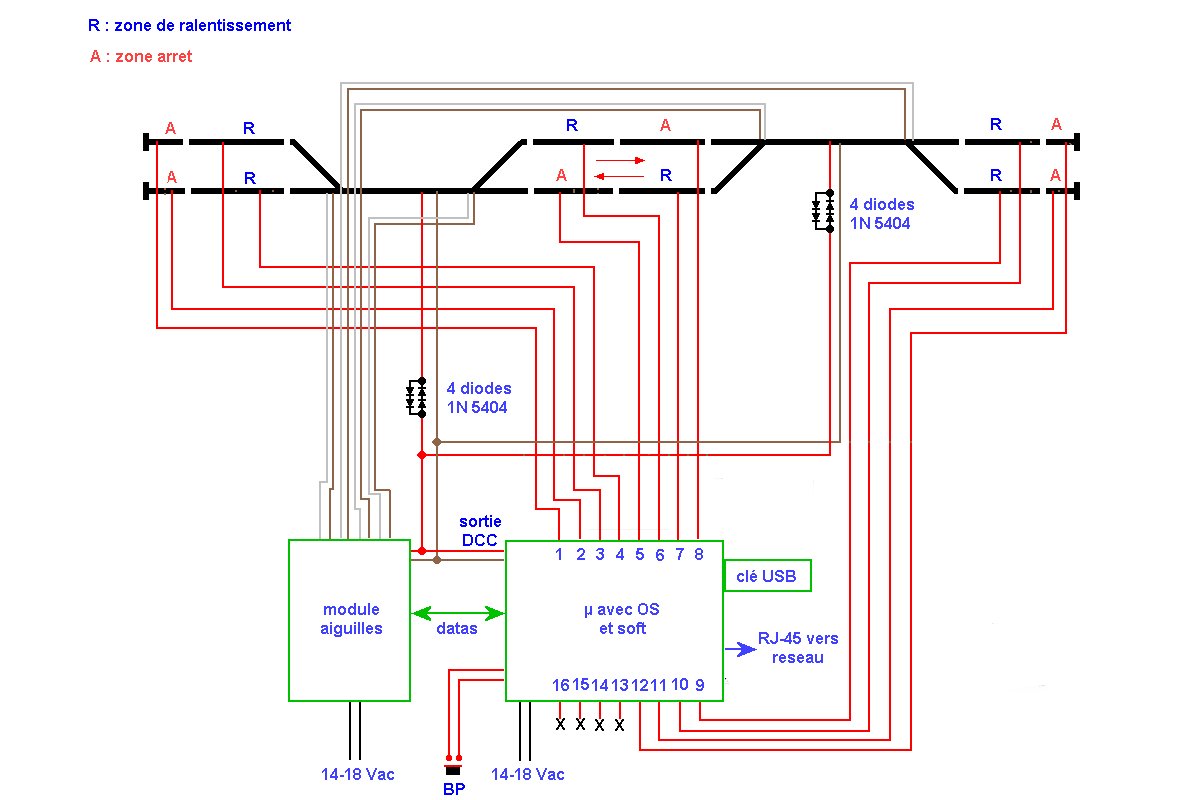

en fait, voila ce que je trouverais top :cool:
tout les modules remplacés par un seul (accessoirement un autre spécifique pour le type d'aiguille !) qui ferrait centrale autonome avec:
- 16 entrée à un fil de rétro-signalisation
- un USB (voir 2) pour y mettre l'OS et les séquences dans une clé
- un RJ-45 pour la liaison direct sur un réseau informatique, permettant de se connecter sur un ordi extérieur (mise à jour, TCO, etc...)
- sortie DCC bien sur
- voir une sortie datas pour "causer" avec un autre module...
c'est vachement plus simple que le bor**** que l'on doit faire aujourd'hui, sans parler du prix :siffle:
ahhh c'est sur qu'au niveau soft interne (ou sur la clé) c'est vachement plus de boulot :mdr:
mais imaginer le truc complet: vous connectez une fois par la RJ-45 sur un ordi (PC, Mac, Linux, etc...) vous appuyez sur le bouton poussoir BP, le soft ayant reconnu toutes les zones, vous ouvrez un prog X ou Y (voir même un mini prog inside le module comme les trucs que font HP et d'autres pour régler votre imprimante) vous déplacez a la souris les différentes icônes de zones pour dessiner votre réseau (voir ajouter des zones non connectées, ou les aiguilles du module aiguilles) et valider, tout est enregistré dans le module :!: après, vous débranchez le RJ-45, et le module prend la main connaissant la structure et zones.
puis re appui sur le BP après avoir mis une machine sur le réseau, par exemple sur un zone reconnue servant de voir de prog: le module détecte donc cette machine, la fait aller et venir sur tout le réseau pour calibrer et vérifier toutes les zones... a la fin, vous pouvez mettre une deuxième machine, et rebelote jusqu'a saturation du parc roulant... le réseau le saura car ayant la config en mémoire ;)
bon, c'est un 1er jet, il peut y avoir besoin de plus de BP: un pour lancer, un pour prog, un pour annuler...
bref, c'est pas bon de rêver :?: :mdr: :mdr2:
effectivement, des µ ordis (Arduino ou RaspBerry) auraient les capacités de faire tourner ce genre de réseau, avec une carte additionnelle pour les entrées-sorties, et surtout d'un soft "adaptatif" pouvant se démerder tout seul :prrrt:
amicalement a tous :coucou:

Je pense que la démarche en deux étapes (Phase 1 et phase 2) est appropriée pour ce genre de défi technique !
Il ne faut pas cracher sur un PC (ou autre) dans un premier temps : ça permet de travailler dans un environnement confortable : on peut programmer et débugger facilement. Dis autrement on "voit" mieux les choses. Et au début y aura forcement des "trucs" et "foutu machin" qui ne vont pas marcher !
Une fois que tout fonctionne, on peut passer à de "l'informatique embarquée" (beaucoup moins drôle à débugger :mort: )
Mais si mais si c'est bon de rêver ! C'est comme ça qu'on est motivé pour progresser :mrgreen:
D'un point de vue technique ton "rêve" est pas mal. C'est une bonne idée d'avoir une connexion RJ45. Par exemple il existe des modules tout fait pour gérer le réseau Ethernet sur Arduino. Cette connexion te permettrait de facilement modifier le programme embarqué. Tu peux même envisager de remonter des informations vers un écran (état du trafic, message d'erreur, etc...)
La clef USB n'est peut être pas indispensable si tu as une connexion Ethernet pour modifier la séquence embarquée. Toujours si on prend l'exemple de l'Arduino, tu as un peu de mémoire disponible directement sur la carte. A voir si cet espace est suffisant. (une séquence de trains ne doit pas prendre énormément de place !)

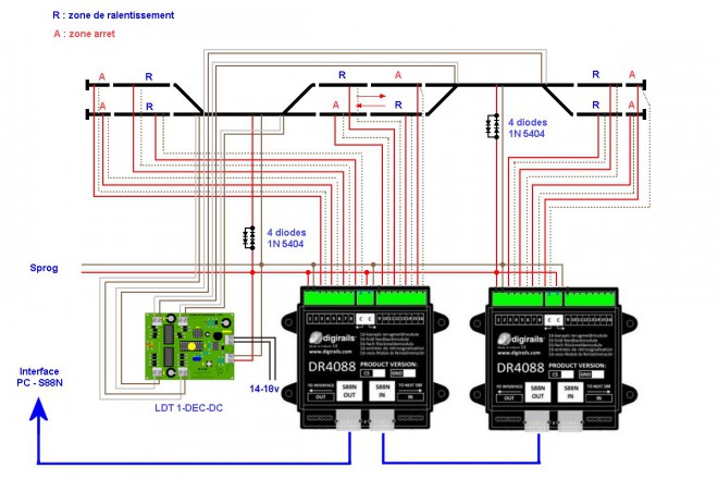

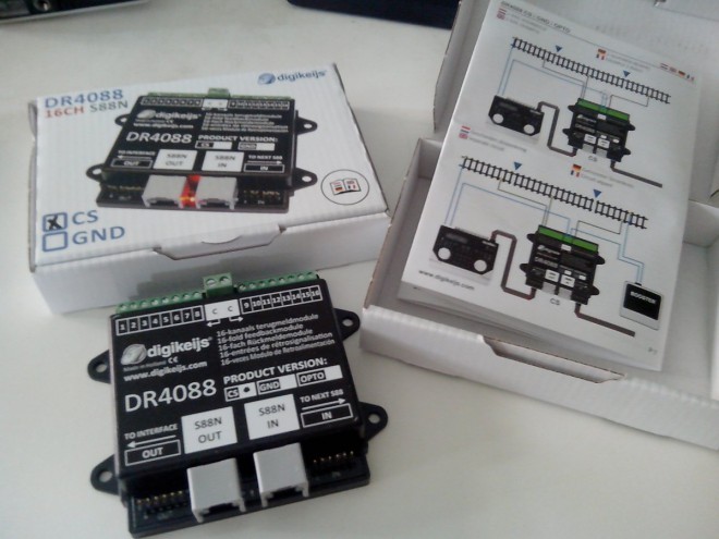

j'ai aussi trouvé une centrale multi-protocoles, la DR5000 de chez Digikeijs, voir ici >>> http://www.forum-train.fr/forum/viewtopic.php?f=11&t=15517 qui m'a permis de découvrir le site, entre autre leur module de rétrosignalisation DR4088CS, qui d’après les retours d'utilisateurs est excellent :cool:

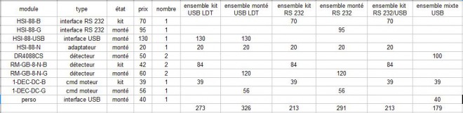

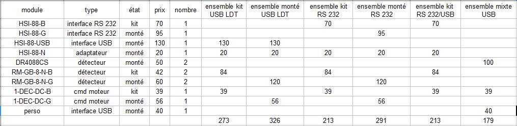

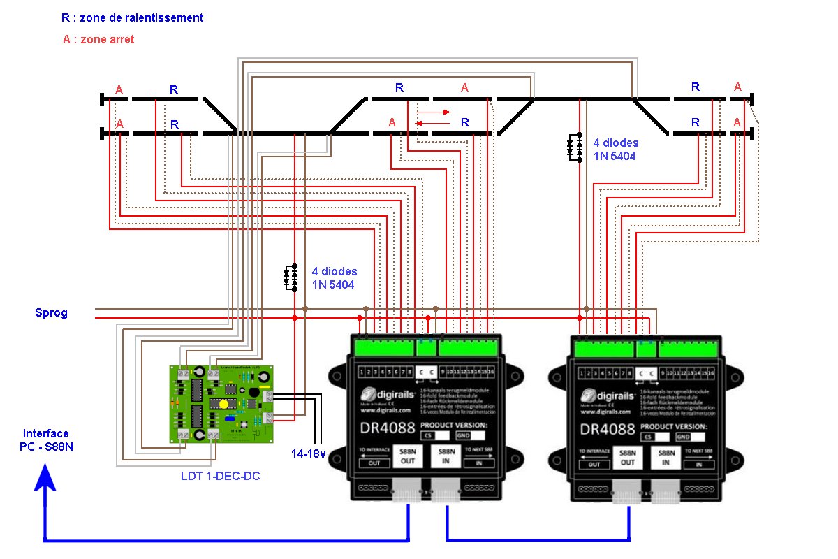

de fil en aiguille, je suis arrivé à ce tableau des couts pour ce réseau de tests...
avec l'utilisation de 2 x DR4088CS, plus l'interface dite perso, et l'incontournable module de commande moteur d'aiguillages LDT 1-DEC-DC en kit, cela tombe à - de 180€, nettement plus raisonnable que les 330€ du tout LDT :applause:
et un petit dessin de la dernière version du câblage...
les modules sont commandés chez l'ami Rod, donc reste à trouver celui de LDT et de JP :ange2:
une fois tout reçu, il sera temps d'organiser les différents éléments sous une planche, puis câbler l'ensemble et enfin démarrer CDM pour piloter mon nouveau réseau :bave:

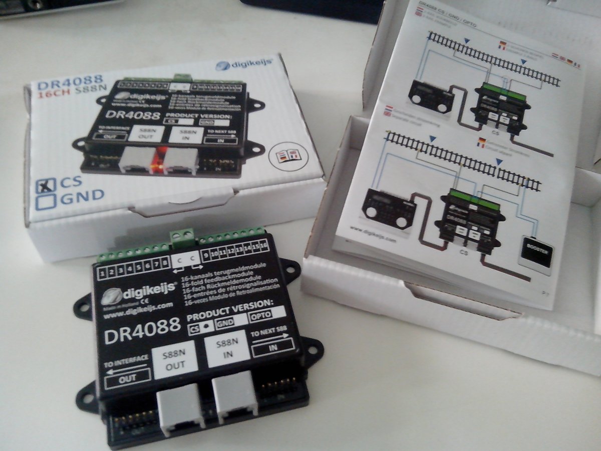

content, j'ai reçu mes 2 modules de rétro Digirails :applause:
merci Rod :cool:
