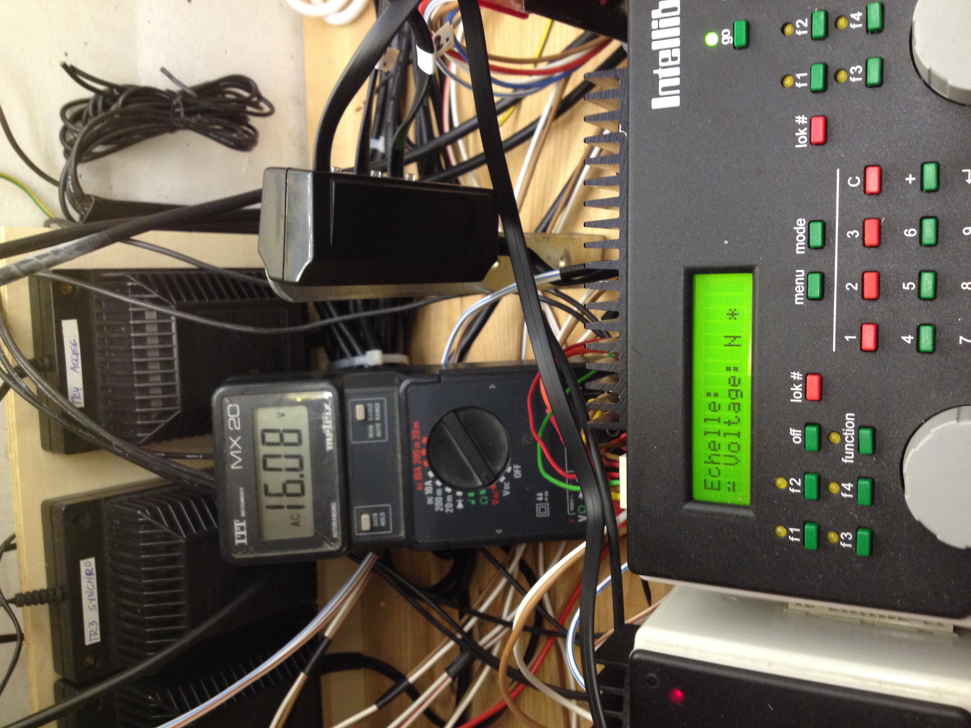

Voilà sur mon IB, tension du transfo
Christian (Begus)

Re: alimentation intellibox
Messagepar begus
17 Avr 2016, 17:30
... et en mesurant simplement sur les rails la tension est de 17.20 volts AC, ce n'est qu'une indication ce n'est pas la vrai tension mais cela donne une idée.. :idea:
