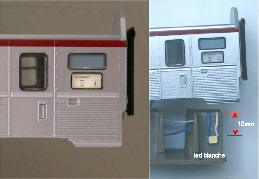

bnicolas1987 a écrit:
As-tu fini ton TEE? je serais intéressé à voir comment tu as fait les éclairages des cinémas "Cisalpin"
Merci et A+
helas non, et pour 2 raisons:
- la priorité est donne au pro et mon activite d'artisan est extremement prennante :siffle:
- malgre plusieurs relances, aucunes nouvelles des pieces Lima, que cela soit par les specialistes des pieces detachées ou par la maison mere Hornby England :diable2:
pour le cinema, j'avais teste une led sur les Mistral 69 HJ il y a qlq années, et cela donnait ça :
une idée comme une autre ;)
Dominique :yin

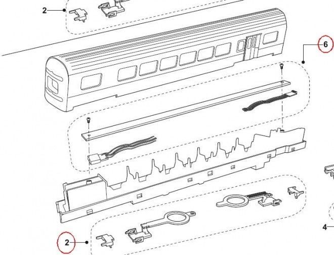

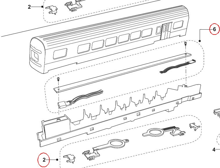

que te faut-il comme pièces LIMA?, j'ai peut-être quelqu'un qui en a, mais pas tout...
Japan Railways en H0

Re: Lima RAe TEE Gottardo
Messagepar augerd
18 Avr 2010, 13:05
bnicolas1987 a écrit:que te faut-il comme pièces LIMA?, j'ai peut-être quelqu'un qui en a, mais pas tout...
toujours les 2 sous ensembles 2 (HR4024/2) et 6 (HR4024/6) :siffle: :siffle:
Dominique ;)
Jean Cocteau
augerd
Ouagons ou wagons ?
Messages: 2764
Messagepar bnicolas1987
18 Avr 2010, 15:26
ah... les attelages, mouai, pas évident à trouver effectivement, c'est pour ça que j'ai fait mes propres connecteurs...
