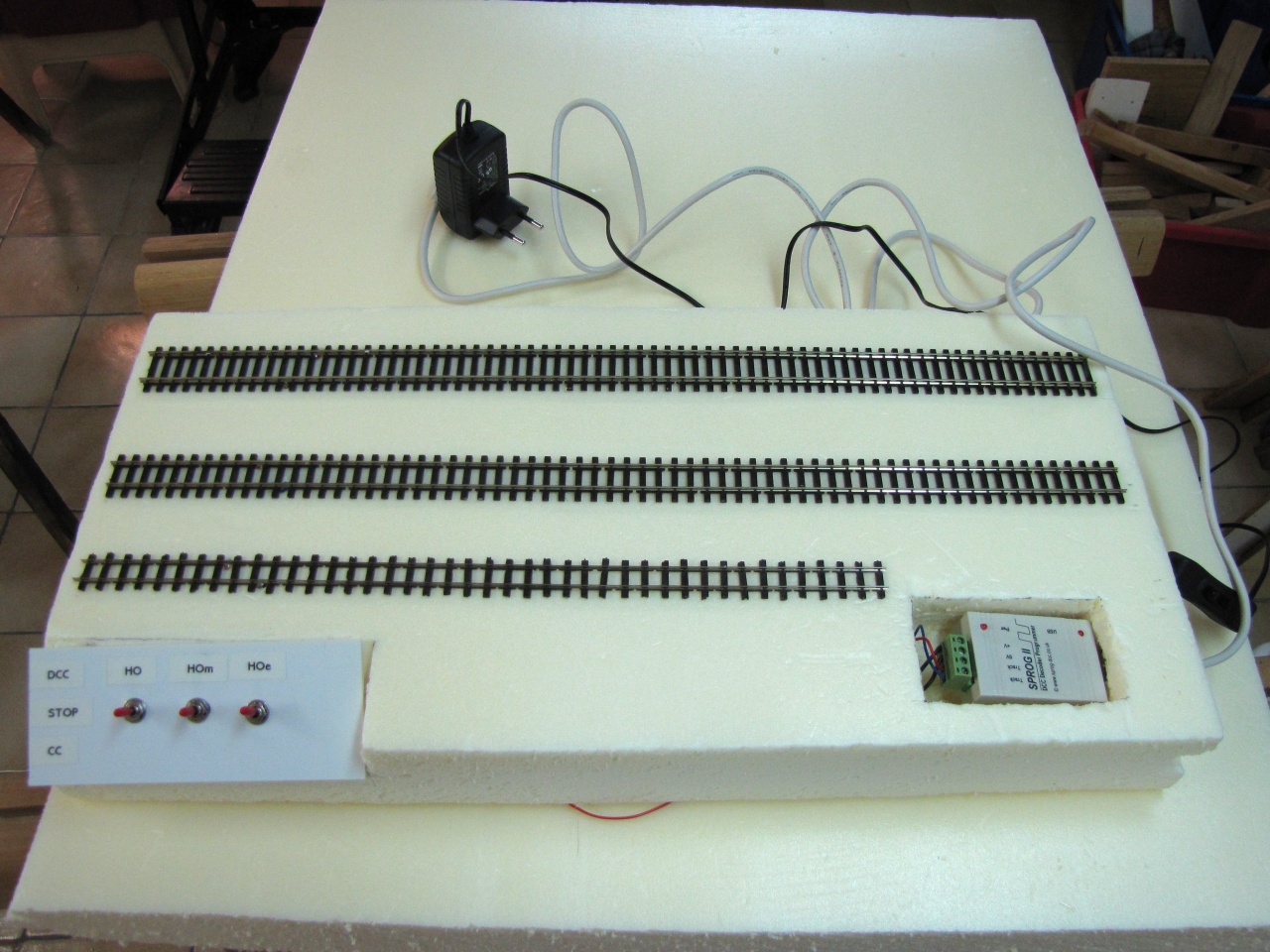

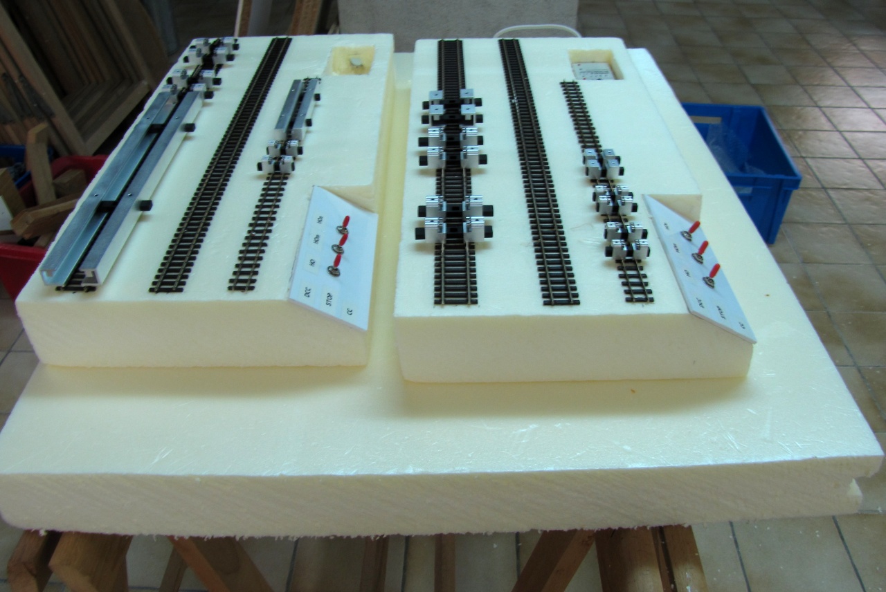

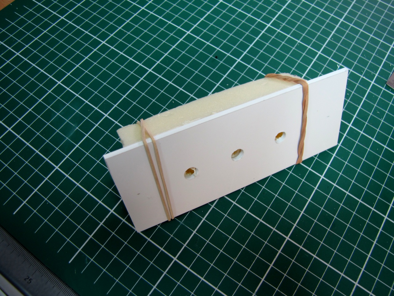

D'abord illustration d'un outil de haute technologie :D créé pour essayer de limiter la casse lors de l'attaque des plaques plastiques à la perceuse: en appuyant sur une chute de polystyrène au lieu de porter dans le vide entre les mâchoires d'un étaux il y a logiquement moins de risques. Pour le percement du pupitre du banc N° 2 cela a fonctionné:

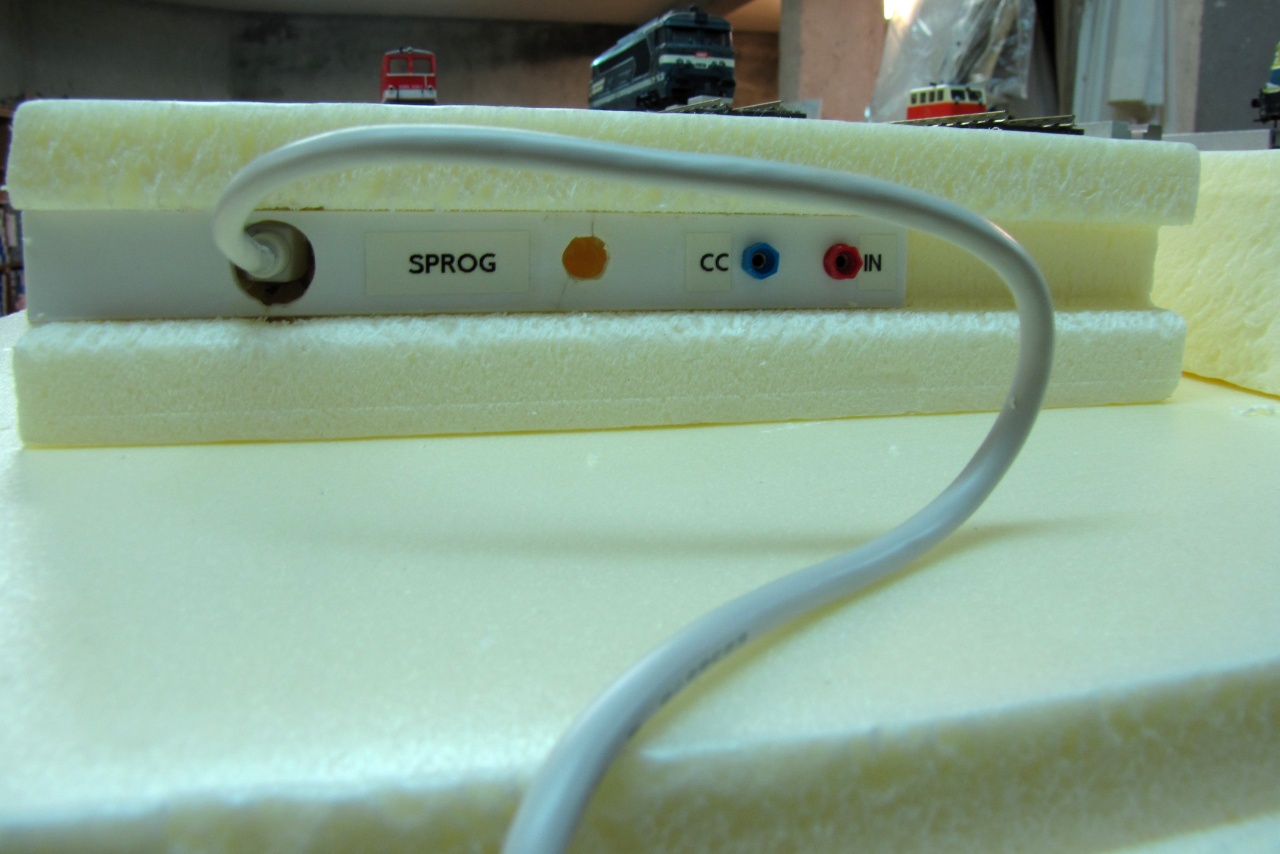

Autre, petite, différence avec le 1er modèle, la plaque de sortie des fils en un seul morceau:

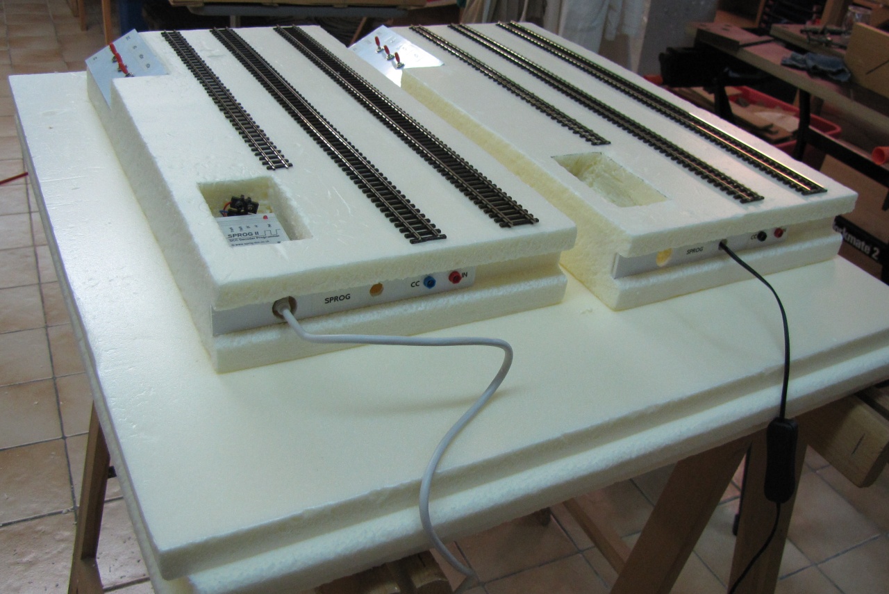

Et voici les 2 jumeaux:
Et avec les rouleaux BACHRUS en place:
A suivre avec les essais.

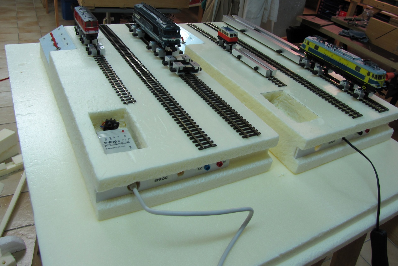

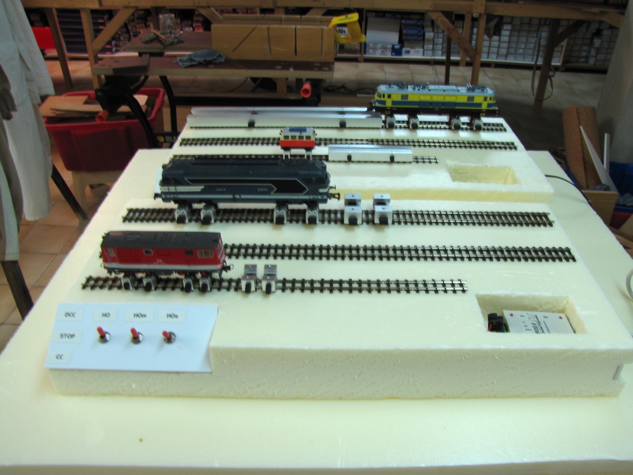

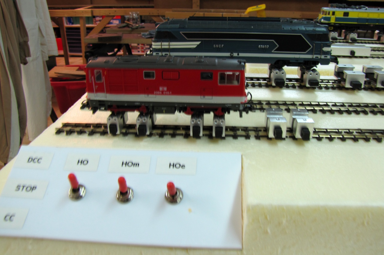

Voici quelques exemples d'utilisation avec des engins moteurs très hétéroclites, illustrations de la souplesse d'utilisation des bancs d'essais construits avec le système BACHRUS, puisque ceux-ci s'adaptent aisément à toutes les configurations de trains de roulements.
De l'avant vers le fond:
  • la 2095.010 Stängl en HOe
  • la vétérante BB 67407 Jouef recyclée en engin de démonstration
  • la petite puce: la draisine ÖBB en HOe de TI-HO. Mon plus petit engin moteur, digitalisé avec un MX 62 Zimo.
  • l'HLE 1502 LSMODELS
A suivre, la locomotive de test
