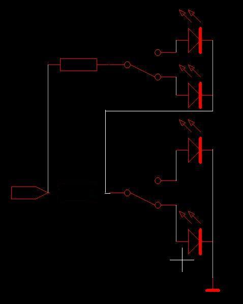

JacquesJ a écrit:Y est a mon avis plus simple de mettre une resistance par groupe d'inter de cette façon
Pour me faire comprendre;
Jacques, peux-tu faire un schéma similaire pour deux interrupteurs et quatre leds stp ?
on verra ainsi s'il faut une résistance pour les deux systèmes ou une par système.
merci d'avance

Vu le prix, il me semble comme Jacques que faire une R par interrupeteur me semble plus adéquat, et aussi plus répétitif comme circuit, donc plus facile sur un TCO, certainement s'il faut remplacer quelque chose.

Dans ce schéma, peut-on considérer que les leds et les résistances sont en // depuis l'alimentation?
il y aurait un schéma avec les led en // après l'unique résistance, ou en série également après une unique résistance, ce dernier cas étant plus difficile à cabler et à faire évoluer;
vu toutes les résistances impliquées par le schéma de Jacques, ne vais-je pas me trouver coincé par la puissance de mon alimentation ?

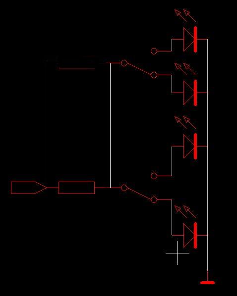

Désolé si j'insiste, j'aime bien TOUT comprendre;
pourquoi pas celui-ci

Re: Oh les belles leds
Messagepar philb
10 Mar 2008, 13:54
ou bien celui-ci...

aaaaahhhhhh merci Jacques, ça répond parfaitement à ma question, et je supputait (j'ai pas dit suppurait :diable2: ) la dernière remarque.
Il me reste plus qu'à comprendre, quand j'aurai 20 leds avec 20 résistances, pourquoi cela marche toujours; la résistance résiste (comme son nom l'indique) mais consomme aussi du courant vu qu'elle chauffe, mais le courant consommé par mes 20 résistances ne pénalise-t-il pas celui consommé par les 20 leds?
A priori, également, on m'a filé des résistances de 1khom, alors que 600 hom aurait mieux convenu (12V, 20mA)...
