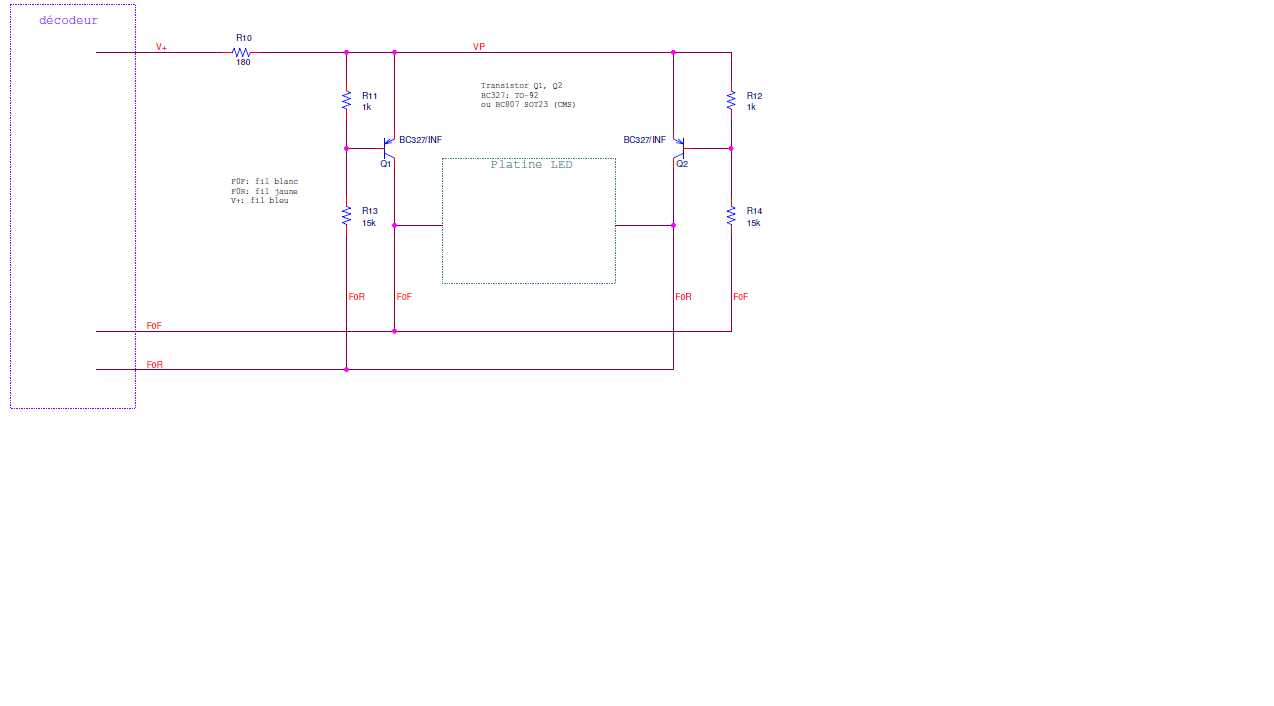

Voici le schema de principe:

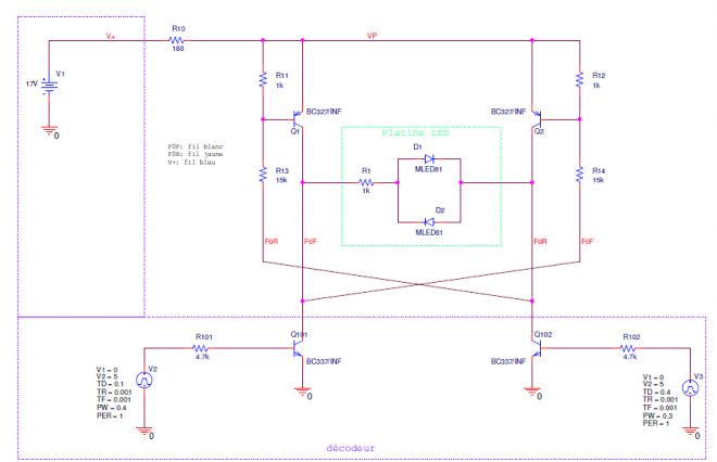

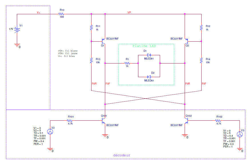

et le schema de l'interface à réaliser:
F0F et F0R sont les sorties fonctions lamp marche av / marche Ar du décodeur (fil blanc, fil jaune)
V+ = fil bleu
Les sorties F0F et F0R ne doivent pas etre actives en meme temps.
R10 sert de protection dans le cas ou F0F et F0R seraient quand meme active en meme temps.

Sachant qu'il faut faire ce montage 2 fois (un par sens), j'espère que t'as de la place dans la machine ! (Extraire les platines d'origines, ça fait moins usine à gaz du coup)

Messagepar PhilHO95
09 Jan 2018, 11:24
NON, il n'est pas nécessaire de dupliquer le montage,
il suffit de brancher l'autre module en sens inverse, comme cela doit déjà être le cas pour le fonctionnement analogique DC.
