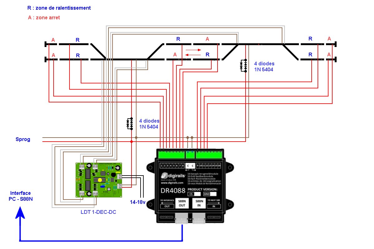

avec la doc du DR4088CS, cela simplifie vachement le câblage:
- c'est bien 16 détecteurs par module, moi j'avais compris 8 :cool:
- plus de paire torsadée :!:
ce qui donne ceci...
pour confirmation, j’envoie une demande de confirmation a Digirails :siffle:
Dominique :coucou:

J'arrive un peu tardivement sur ce spot
Je suis en possession d'une DR5000, d'un DR4088cs et d'un DR4018 pour faire fonctionner un circuit d'essai 120 x 60 de deux boucles de 16 cantons et 4 aiguilles.
Le tout fonctionne très bien sous CDM-rail
Avant de passer au câblage de mon circuit 220 x 110 et 160 x 80 positionnés en L de 220 x 270 je me demande si je dois câbler les deux rails avec du torsadé ou si comme le prévoit le DR4088 avec un seul câble.
Je voudrais savoir si vous avez utilisé cette dernière solution comme vous l'indiquez dans votre message ci dessous et si vous n'avez pas d'interférences.
Cela j'en convient simplifie énormément le câblage. C'est la solution que j'ai adoptée pour mon circuit d'essai et je n'ai pas de problème.
Merci de me faire part de votre expérience
Bien cordialement
Pakos
