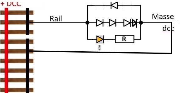

Papou89 a écrit::vieux: As-tu essayé le montage BM1 avec ta led en parallèle ? Si la led s'éclaire suffisamment, c'est bon !
J'utilise ce système à diodes partout sur mon réseau, pour les détecteurs de présence et l'arrêt au sémaphore. Ça marche parfaitement, et je n'ai jamais remarqué de baisse de la vitesse ou de l'éclairage des trains... :cool:
Oui ça fonctionne....Mais la led n'éclaire pas beaucoup, je pense que cela viens de la led, c'est une 1000 Ohm.

:vieux: Non, ça ne vient pas de la led (c'est toutes les mêmes dans la même catégorie), mais de la tension aux bornes de tes 3 diodes qui est trop faible pour éclairer une led... 1,8v (maxi) aux bornes des 3 diodes alors qu'il faut plutôt 2v pour allumer une led rouge,c'est ce que je prévoyais, sans compter sur la chute de tension due à la résistance (indispensable) .
Tu peux essayer avec 4 diodes en série, ça sera moins pire...

On pourrait réduire la valeur de la résistance ;avec 1k il faudrait une tension de 12 à 16v; mais avec 1.8v...
D'ailleurs jouef a utilisé cette méthode avec les premières 26000; 21000 et 72000 en 1992. ils avaient mis une résistance de 15 ohms en série avec les leds jaunes; et une autre que je n'ai pas relevé à l'époque pour les rouges.
Avec 400 ohms maxi çà devrait le faire non? Un test serait facile à faire "en l'air" avant le montage définitif. ;)

Papou89 a écrit::vieux: Non, ça ne vient pas de la led (c'est toutes les mêmes dans la même catégorie), mais de la tension aux bornes de tes 3 diodes qui est trop faible pour éclairer une led... 1,8v (maxi) aux bornes des 3 diodes alors qu'il faut plutôt 2v pour allumer une led rouge,c'est ce que je prévoyais, sans compter sur la chute de tension due à la résistance (indispensable) .
Merci Papou,
Comme ce-ci?

:vieux: Oui, mais qu'as-tu mis comme résistance ? 20 à 30 Ω me semble un grand maximum...

Je mis celles vendu avec les leds des 1000 Ohm

:vieux: Les 1000 Ω, c'est pour le 12 volts. Essaye avec une 22 Ω, ça éclairera mieux.

c'est vrai qu'avec mes 400 ohms j'ai la ceinture et les bretelles :lol:

Papou89 a écrit::vieux: Les 1000 Ω, c'est pour le 12 volts. Essaye avec une 22 Ω, ça éclairera mieux.
Le minimun que j'ai pour le moment c'est des 33 Ohm?
