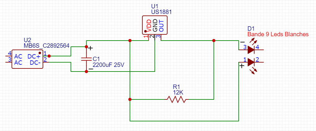

Messagepar RégisG
03 Avr 2023, 23:43
Bonsoir à tous !
Comme ce n'est pas très simple pour moi d'expliquer clairement le branchement réalisé, voici un schéma qui correspond à mon montage. Il n'est sans doute pas très académique, mais au moins là je suis sûr de n'avoir rien oublié.
J'espère qu'il existe une solution pour que les Leds ne s'éteignent pas direct quand il n'y a plus d'alimentation à cause d'une voie sale ou d'une aiguille. ;)

Messagepar efel
04 Avr 2023, 11:29
RégisG a écrit:...
Juste une précision que j'aurais dû apportée plus tôt, le ruban comprend 9 Leds et quand je prends la tension aux bornes de ces dernières je suis à environ 10,85V (mesure faite avec 2 multimètres). La tension de la voie quant à elle est de 15V.
Qu'entends tu par tension de la voie? comment est elle mesurée (un signal DCC ne se mesure pas sans précaution)?
Je suis surpris par la faible tension mesurée sur les rubans leds*: on devrait avoir : tension crête de la voie -1.2V de chute dans le pont de diode, -0.3V de chute dans le transistor de sortie du U18, soit 13.5V.
Même si tu as appelé tension voie la tension continue d'alimentation du DR5000, donc une tension réelle sur la voie de 13.5V (la spécification du DR5000 est une tension voie= tension d'alim - 1.5V), tu devrais avoir 12V sur les rubans LEDS. Il faudrait éclaircir ce point avant de trouver des solutions.
Je vois sur ton dernier schéma que tu utilises des us1881 et non des u18 (légèrement différents), et que tu as gardé la résistance inutile de 12k, qui réduit encore la durée avant extinction.
*Il s'agit bien de la tension entre la sortie du u18 et son VCC?
Cordialement,
efel

Messagepar RégisG
04 Avr 2023, 12:01
efel a écrit:
RégisG a écrit:...
Bonjour efel !
Ce que j'appelle la tension de la voie c'est la tension que j'ai captée en posant les pointes du multimètre directement sur les rails, comme on le ferait avec une prise de courant. Je viens de le refaire et aujourd'hui j'ai 14,5V en alternatif.
Pour le capteur, je n'ai pas trouvé d'icône U18 donc pour l'illustrer j'ai pris celle des US1881, mais c'est bien un U18 qui est installé.
Pour la résistance je vais l'enlever pour voir ce que ça donne et te tiens au courant.
Concernant la tension aux bornes des Leds, j'ai placé les pointes du testeur sur les pastilles soudées au départ de la bande Led elle-même (le "+" et"-" à droite du schéma) et j'ai de nouveau 10,85/90V. Mais c'est peut-être à cause de la résistance.
Bonne journée. ;)
