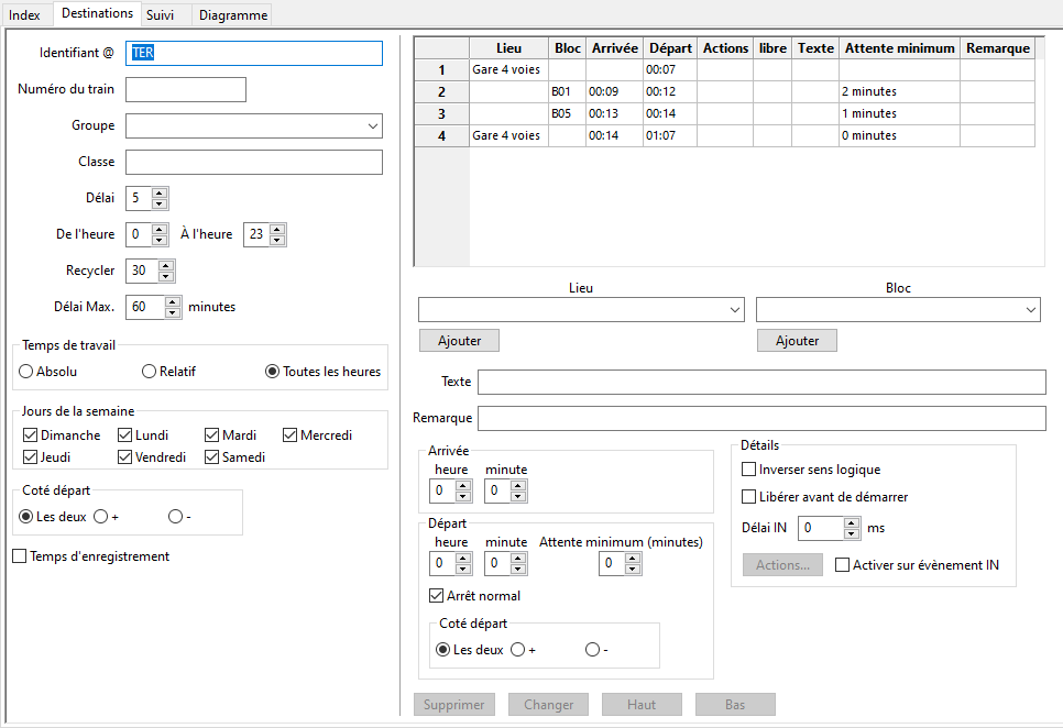

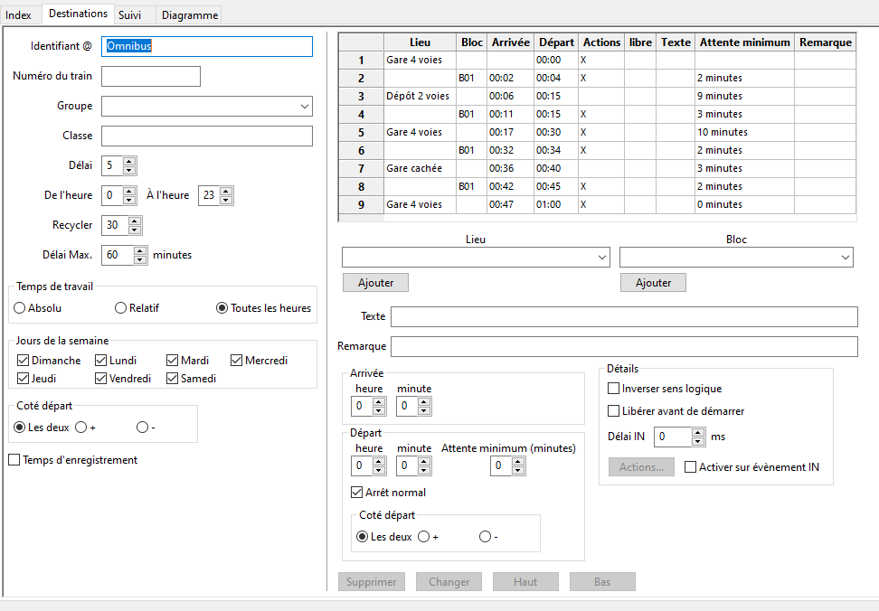

Je continue mes investigations Rocrail. Pour l'instant les blocs trop courts sont remis à 0 pour la longueur. Je teste d'autres fonctionnalités comme les horaires pour créer des sillons voyageurs (un Renault VH qui rentre dans tous les blocs et un TER à 2 voiture qui est plus long mais gérable par rapport aux itinéraires assignés).
J'ai un peu de mal à lancer ces horaires attribué au renault VH. Dans l'onglet détail de locomotive, j'ai attribué ces horaires dans "horaires de démarrage" et j'ai coché la case "utiliser l'heure de départ prévue".
Dans la colonne destination du Renault VH apparait un autre horaire créé pour la CC7100 "TER" alors que j'ai attribué à cette loco l'horaire "Omnibus". Après un redémarrage, en cliquant sur mode automatique et en démarrant ces 2 locos, les bons horaires s'affichent.
Le VH se lance mais pas la CC7100. Elle reste en attente.
Sûrement un mauvais paramétrage, mais là je sèche!!

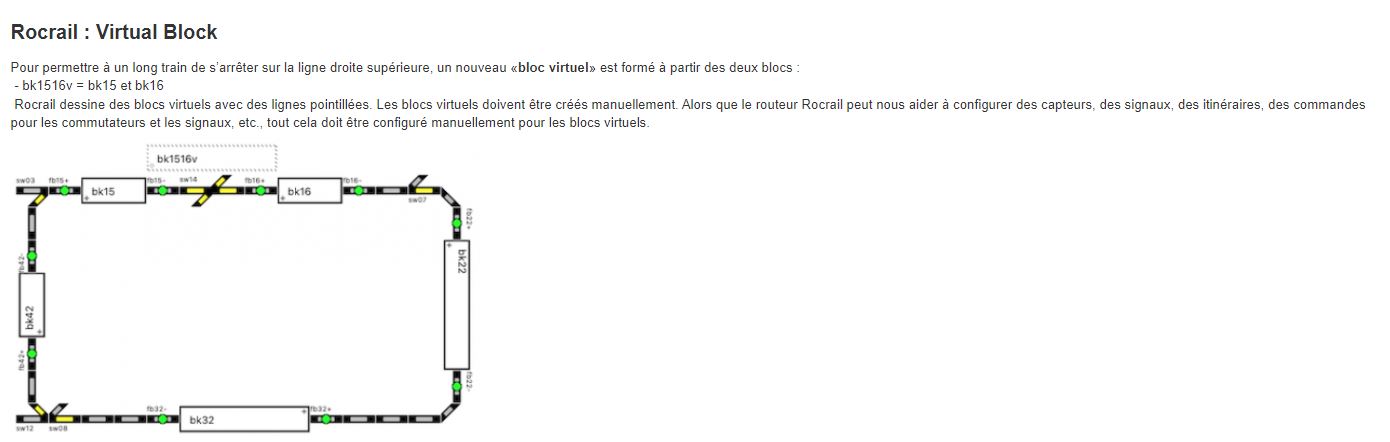

efel a écrit:...Le canton “virtuel” est certes une possibilité, un peu lourde à mettre en oeuvre, et ne permet pas (sauf erreur) d’inclure une aiguille entre les cantons concernés? ...
Je n'ai pas moi-même testé, mais la Userpage dont fait référence Jean-Paul semble montrer le contraire.
Ci-dessous un extrait, traduit par google avant de faire la copie écran.

efel a écrit:Le canton “virtuel” est certes une possibilité, un peu lourde à mettre en oeuvre, et ne permet pas (sauf erreur) d’inclure une aiguille entre les cantons concernés?
Bonjour efel et autres,
Je confirme que le canton virtuel peut bien avoir des aiguilles entre les cantons accouplés. La mise en œuvre est un peu lourde en effet, mais le résultat est irréprochable.
