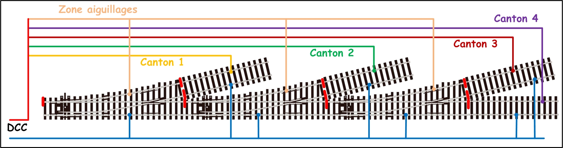

Je reviens vers vous pour une autre question, à présent je « maîtrise » le branchement des aiguillages, mais je me pose une question…
Quel est le schéma de montage pour mettre plusieurs aiguillages à la suite ? Car si je suis la logique de montage si je mets des éclisses isolantes à chaque aiguille le courant ne passera plus forcément, ou c’est là que les cœurs rentrent en action ? Fin désolé encore une fois pour cette question peut être bête ..
Mon but est de les mettre à la suite pour faire les voies de stockage .
Bonne journée à tous
Thomas

Bonsoir Thomas,
Je ne suis pas chez moi avec mon logiciel de dessin favori (je joue les prolongations dans les pays de Loire après le salon de modélisme d'Orléans)
Pour le câblage de tes aiguillages, il faut aussi considérer les futurs cantons que tu envisages pour la détection d'occupation (je crois que tu avais évoqué ceci dans un ancien post).
Tu peux dessiner à main levée un enchaînement d'aiguillages, en choisissant une couleur pour le rail de droite et une pour celui de gauche. Tu pourras représenter les éclisses isolantes à placer.
Pour les coeurs, ils seront isolés et alimentés par les inverseurs.
(pense à ajouter les liaisons en jaune sur ma photo pour conforter l'alimentation des lames mobiles si le contact avec le rail voisin n'était pas parfait)
Selon le logiciel que tu utiliseras, les zones d'aiguillages pourront être détectées ou pas. Tu peux donc prévoir que l'alimentation d'une telle zone soit regroupée et puisse venir ensuite d'une sortie de tes modules de détection.
Tu peux réalimenter chaque aiguillage, c'est mieux, ou l'ensemble si tu fais confiance aux contacts des éclisses.
Je peux te dessiner une possibilité dès que je rentre.

Bonjour Thomas,
Voici le principe possible de câblage de tes aiguillages pour une extrémité de ta gare cachée. Tu appliques la symétrie pour l'autre extrémité :
En rouge, les coupures (éclisses isolantes)
A adapter selon que tu coupes le rail gauche ou le droit sur ton réseau. Tu permutes éventuellement le fil bleu commun avec les autres couleurs.
Par sécurité, j'ai réalimenté (fil bleu) chaque aiguillage et le canton 4, bien qu'ils soient déjà reliés par des éclisses conductrices.
J'ai représenté le début de chaque voie de garage que tu pourras traiter comme un canton, si tu gères un jour par logiciel ton réseau.
J'ai prévu la possibilité d'une rétrosignalisation des différents cantons, y compris de celle de la zone d'aiguillages. Si ce n'est pas le cas pour l'instant, tu regroupes simplement l'ensemble sur le fil rouge.
Je n'ai pas représenté la modif des aiguillages et l'alimentation de leurs coeurs dont on a déjà parlé.

jc59 a écrit:Bonjour Thomas,
Concernant l'automatisation de signaux et la gestion des trains (arrêts, ...), il te faut une rétrosignalisation avec des modules détecteurs d'occupation des cantons (souvent par consommation de courant) et gérer ceci par logiciel.
Bon câblage
Jean-Claude
Bonjour Jean-Claude, en relisant ton schéma j’ai un doute, et étant en train de coller mes aiguillages j’aimerai ne pas faire de bêtises. Est ce qu’il faut ré-alimenter entre chaque aiguillage, ou c’est l’alimentation des cœurs que tu as dessiné ?
Bonne journée à toi
Thomas

Bonjour Thomas,
Les coeurs sont isolés comme on en déjà parlé par ailleurs (coupures et éclisses isolantes) et, sur le schéma ci-dessus, je n'ai pas représenté leur alimentation par l'inverseur.
Les fils de différentes couleur (cantons 1,2, ... ) alimentent les différents cantons au delà des aiguillages.
Il faut effectivement alimenter les aiguillages, ce que j'ai représenté par le fil orange noté "zone d'aiguillage"
Jean-Claude
