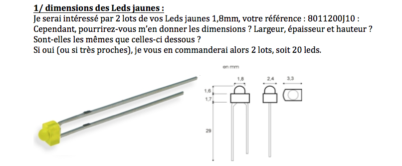

Pour ces lampes, j'ai acheté chez CDF informatique, des leds jaunes 1,8 mm dont je couperai l'arrondi supérieur: ces leds ont les dimensions très proches des lampes de tables des restaurant de la RAe:
Vois ci-après le question que j'avais posé à CDF et les dimensions de ces leds

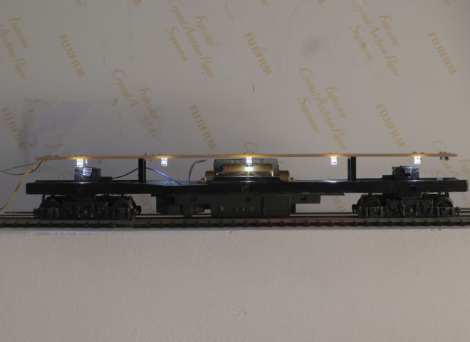

Voici mes travaux sur l'élément moteur afin d'en éclairer le couloir latéral et de l'autre côté, la cuisine et le local fourgon.

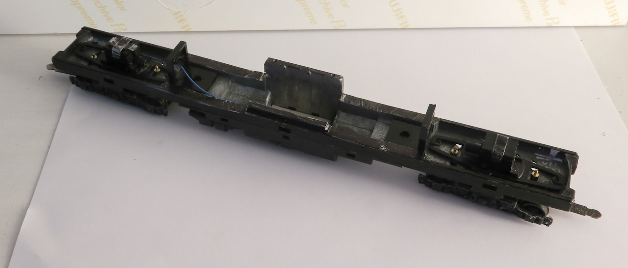

D'abord, j'ai tout démonté et coupé le côté du chassis au niveau du moteur afin de dégager les vitres du couloir latéral:
Faire attention (en l'enlevant), au carter en plastique clipsé dessous le chassis: j'en ai arraché les faces du premier d'ou nécessité d'en racheter un: cela donne ça:

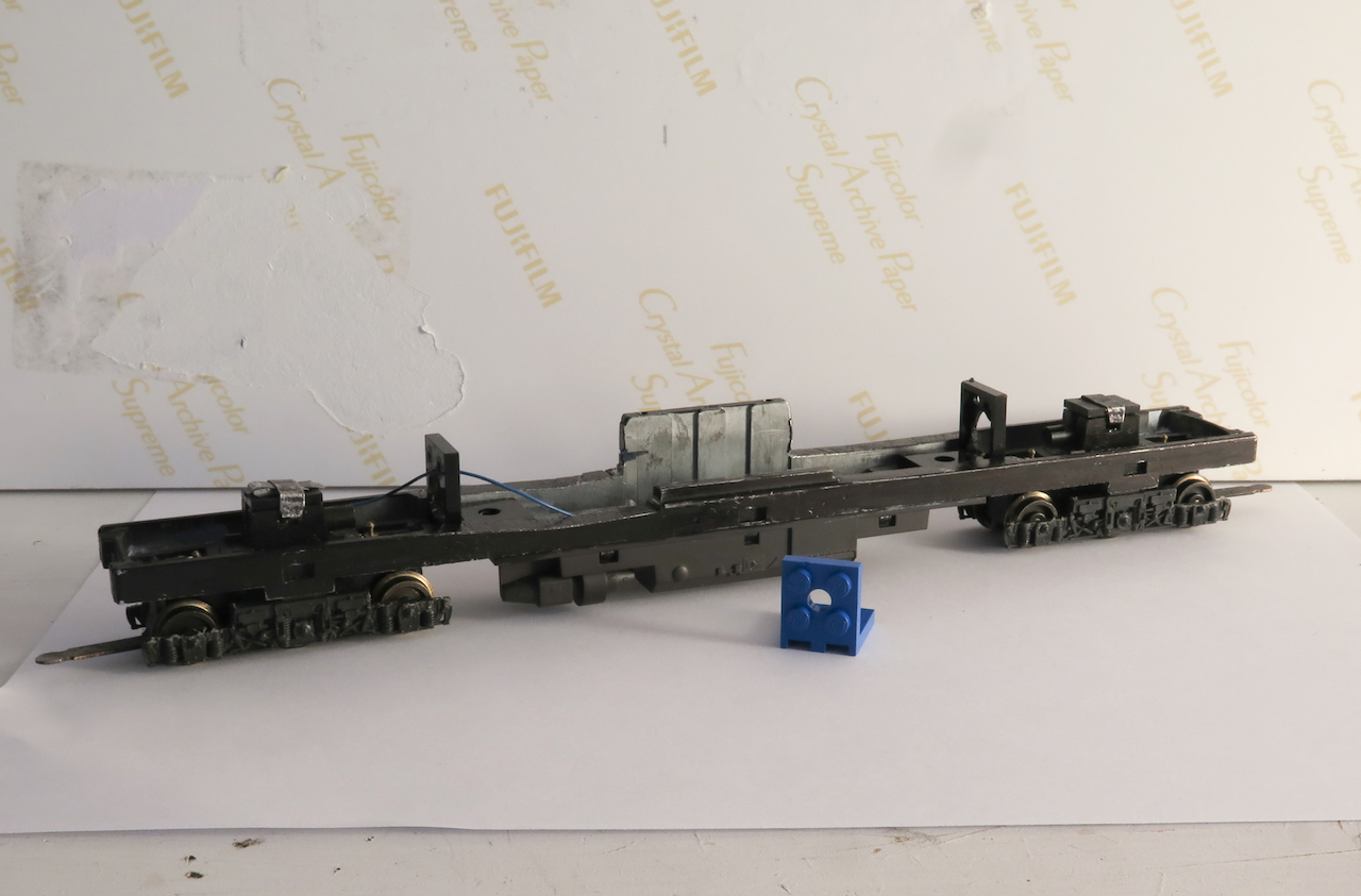

Puis, j'ai utilisé des éléments de briques LEGO pour faire les supports du circuit imprimé courant d'un bout à l'autre de l'élément moteurs: ceux utilisés sont noirs et déjà collé sur le chassis (visible sur la photo) et celui bleu sur le devant de la photo est pour montrer le type de brique LEGO utilisé
Il faut couper les 4 bossages sur la partie verticale et aussi, faire un trou pour passer les cardans dans la partie verticale. Le plastique LEGO se taille au cutter mais reste très résistant. il faudra peut-être que je réduise la hauteur pour pouvoir refermer correctement l'élément moteur.

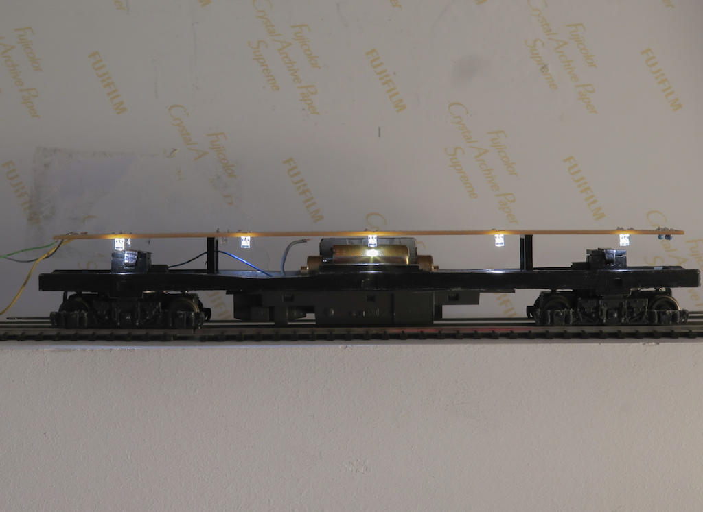

Ensuite, le circuit imprimé avec les 5 Leds pour le couloir, led positionnées entre les fenêtres mais en regardant "de biais", on les voit quand même.

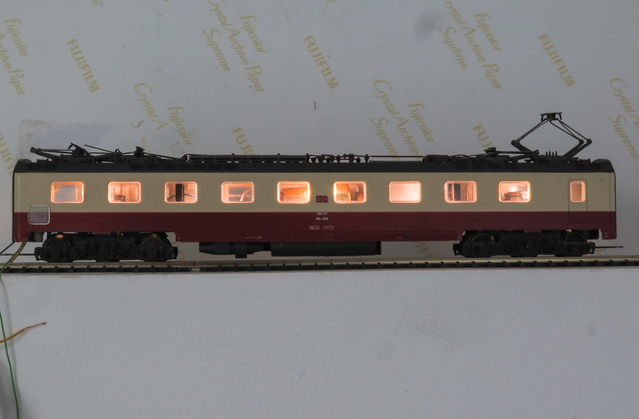

Voici le résultat avec la caisse mise en place:
j'ai prévu de faire un cache en papier, couleur grise (comme le couloir réel) plié en accordéon (suivant les éléments internes à cacher) et qui sera collé au niveau des leds et descendra jusqu'au bord inférieur du chassis (ici aussi collé) afin de ne pas voir l'intérieur.
Enfin, j'ai découpé les longerons supérieurs à chaque extrémité des boggies A1A pour pouvoir mettre en place, les jupes:
Avec celles-ci en place, ça tournera sur du 570mm de rayon
