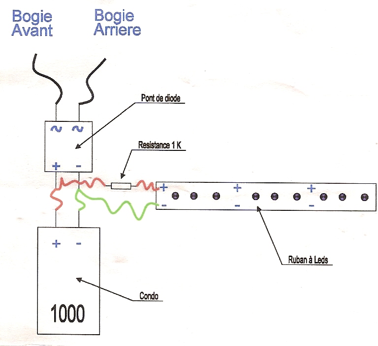

:cry: Bonjour ! je suis entrain de cabler mon autorail FNC tout se passe bien néanmoins un petit soucis . j'ai mis une bande de leds CMS a l'interieur , est mon probléme , elle ne fonctionne que dans un sens comment je peux faire , pour qu'elle fonctionne dans les deux sens .par avance merci ... bien cordialemnt

Je suppose que c'est une alimentation analogique?
Une led, c'est avant tout une diode, et elle ne laisse passer le courant que dans un sens. Pour corriger cela sur une alimentationa analogique, il faut ajouter un pont de diode qui assurera l'alimentation dans les deux sens de fonctionnement.

regarde par la :siffle:

:D bonjour ! merci a vous pour votre aide . oui je suis en analogique , j'ai donc fait un pont de diodes , sa fonctionne dans les deux sens . merci pour le schéma il parfaitement expliseat. je vais voir ça demain pour
plaçer un condo , mais dans le FNC il y a peut de place, peut-être dans les wc . que la bande leds fonctionne c'est
déjà bien . merci a vous et a bientôt .....cordialement

Trés explicite effectivement.!
