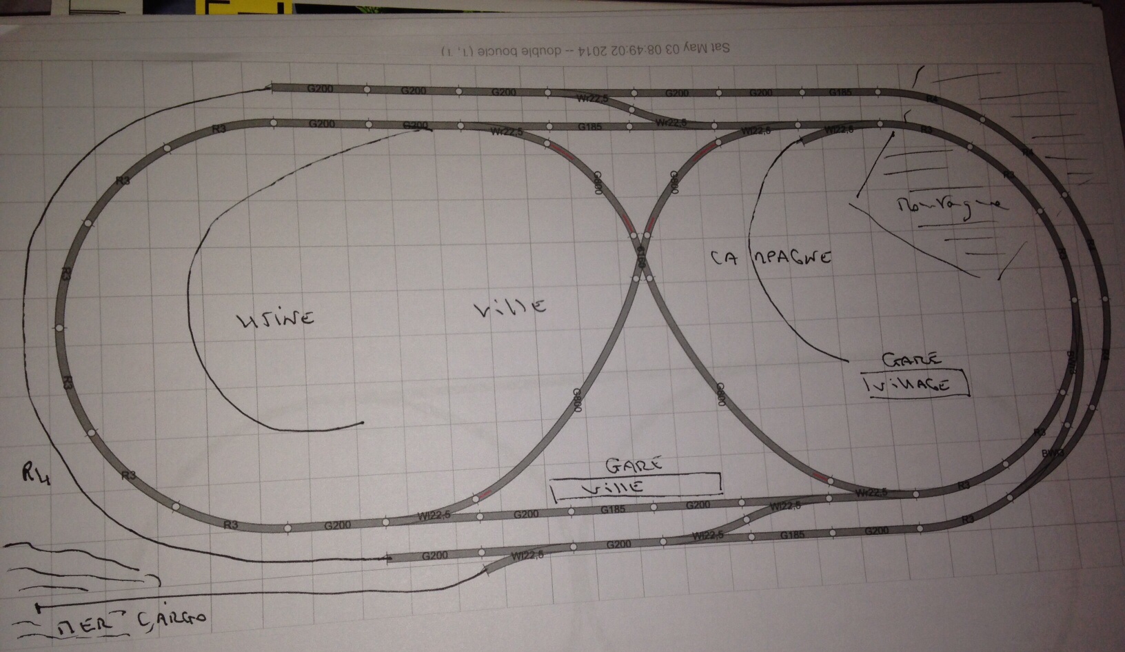

Je suis avec mon père et nous avons modifié notre petit réseau avec anyrail (version gratuite finie au stylo car nombre de rails limité).
On voudrait mettre un croisement fleishman référence 6160 (plus simple et moins cher que le roco qui a des aiguillages qu'on utiliserait pas) au milieu de deux boucles ("ville" et "campagne" sur le plan) qui serviraient de boucles de retournement.
On arrive pas à savoir où mettre les éclisses isolantes et les boîtiers inverseurs de polarité sur les deux boucles de retournement créés au centre du circuit.
Puis surtout à comprendre comment sera alimenté le croisement et la gestion de sa polarité.
:oops:
Pourriez vous nous expliquer et si vous le pouvez nous le marquer sur notre schéma car on n'a pas beaucoup d'expérience : (la photo de mon réseau à ce jour est dans "créer un 8)
Merci de votre aide

Re: Croisement et polarité
04 Mai 2014, 15:20
Ce genre de croisement, tu peux en trouver en Angleterre, mais tu n'en trouveras pas en France ou en Allemagne, ni en Belgique. Donc, l'enlever serait plus réaliste.
Mais en fait, avec ce croisement, tu fais en fait une double boucle ou un double triangle de raccordement.
Si tu es en digital, la solution est simple et est basée sur un module de gestion de boucle de retournement.
Si tu es en analogique, il faut un système qui interverti la polarité pendant que le train est dans le secteur de croisement.
Ce secteur, en analogique comme en digital, est plus long, sur les deux branches du croisement, que le plus long des trains), un énorme X. Il doit être isolé des deux rails aux 4 bouts connectés de l'X.

Messagepar rinchac
06 Mai 2014, 18:51
Bonjour Maxence
Vu ton âge, je suppose que tu n'as pas énormément de moyen.
Je te propose ci-dessous un schéma simple qui ne demande pas beaucoup de frais.
Il s'agit de 2 inverseurs de polarité de la marque Fleischmann 6924 à relier à ton transfo.
Le croisement 6160 qui sont 2 branches qui se croisent sont électriquement indépendantes l'une de l'autre et les circuits électriques qui les parcourent ne s'influencent donc pas.
Donc, aucune précaution à prendre.
Voici le schéma :
Câblage pour boucle de retour.pdf
Câblage pour boucle en forme de 8
(770.4 Kio) Téléchargé 545 fois
Si tu as des questions, je reste à ta disposition.

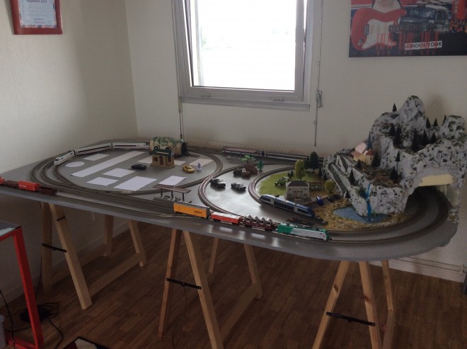

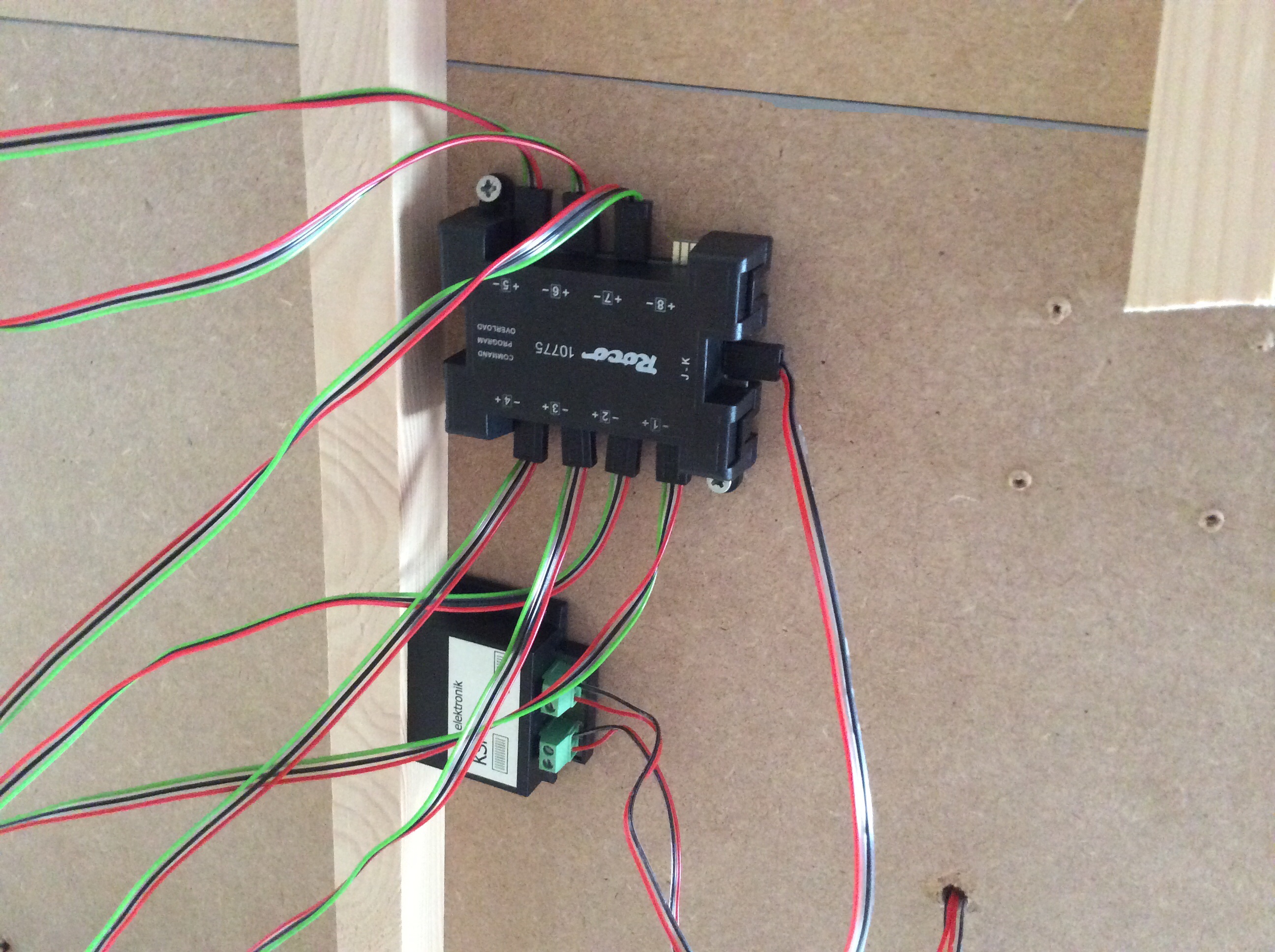

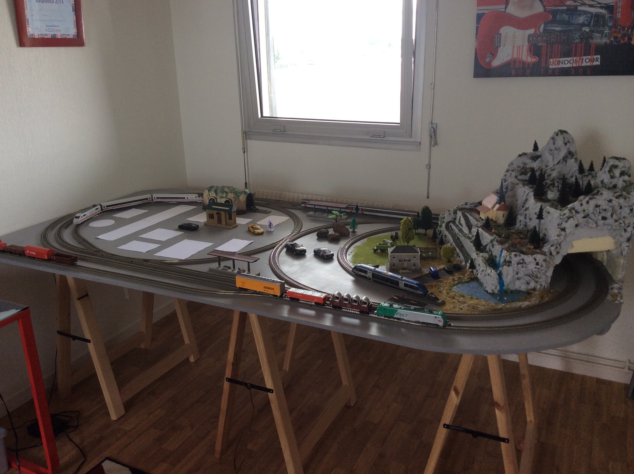

Messagepar Maxence
20 Juil 2014, 17:02
Bonjouŕ
Voici mon réseau fini!
Avec un croisement qui sert de double de retournement : la partie centrale est isolée avec boîtier inverseur.
Merci de votre aide
Désolé pour la photo en double mais elle se met seule
Maxence
