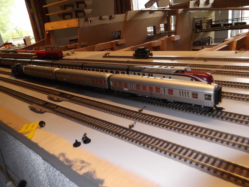

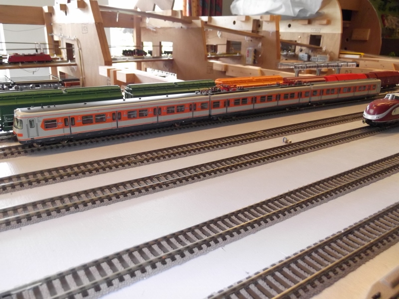

Messagepar rinchac
06 Mai 2014, 17:37
Voici enfin les images du matériel incriminé :

Re: Problème avec une rame réversible et une automotrice
06 Mai 2014, 18:16
N'est-ce pas un problème de commun manquant entre les deux transfos?
Messagepar rinchac
08 Mai 2014, 11:42
Je viens de revérifier, la polarité des transfos sont identiques.
j'ai le même phénomène à chaque coupure de section muni à chaque fois d'un transfo.
Lorsqu'on pousse l'automotrice pour le passage de la 2ème bogie, elle repart normalement.
Il y a dans ce convoi une voiture de tête et elle est dans le bon sens de marche.
N'y a-t-il pas une petite transformation à faire sans endommagé le matériel ?
Merci pour votre aide.
