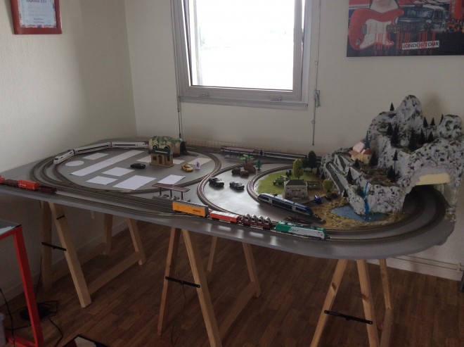

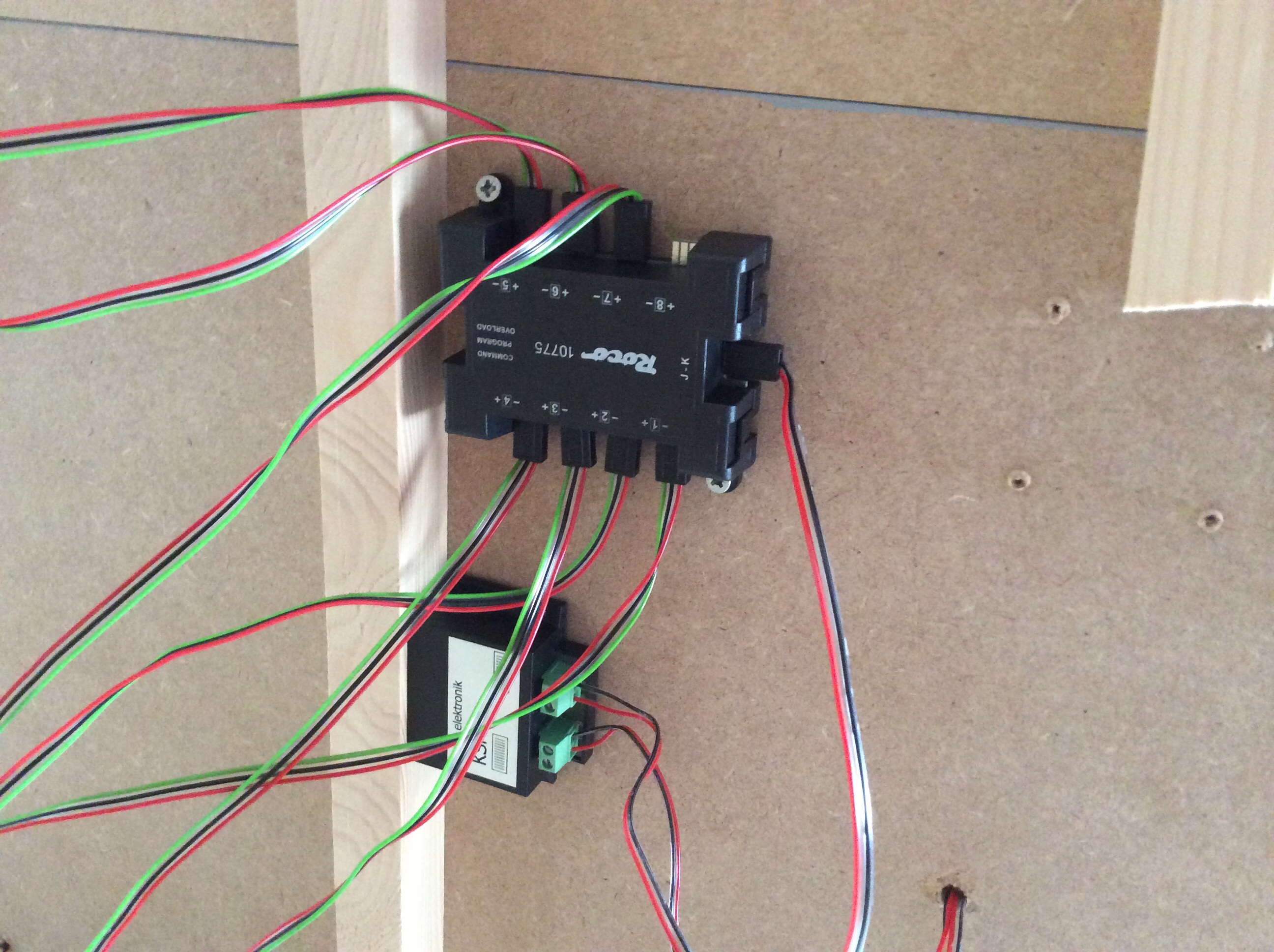

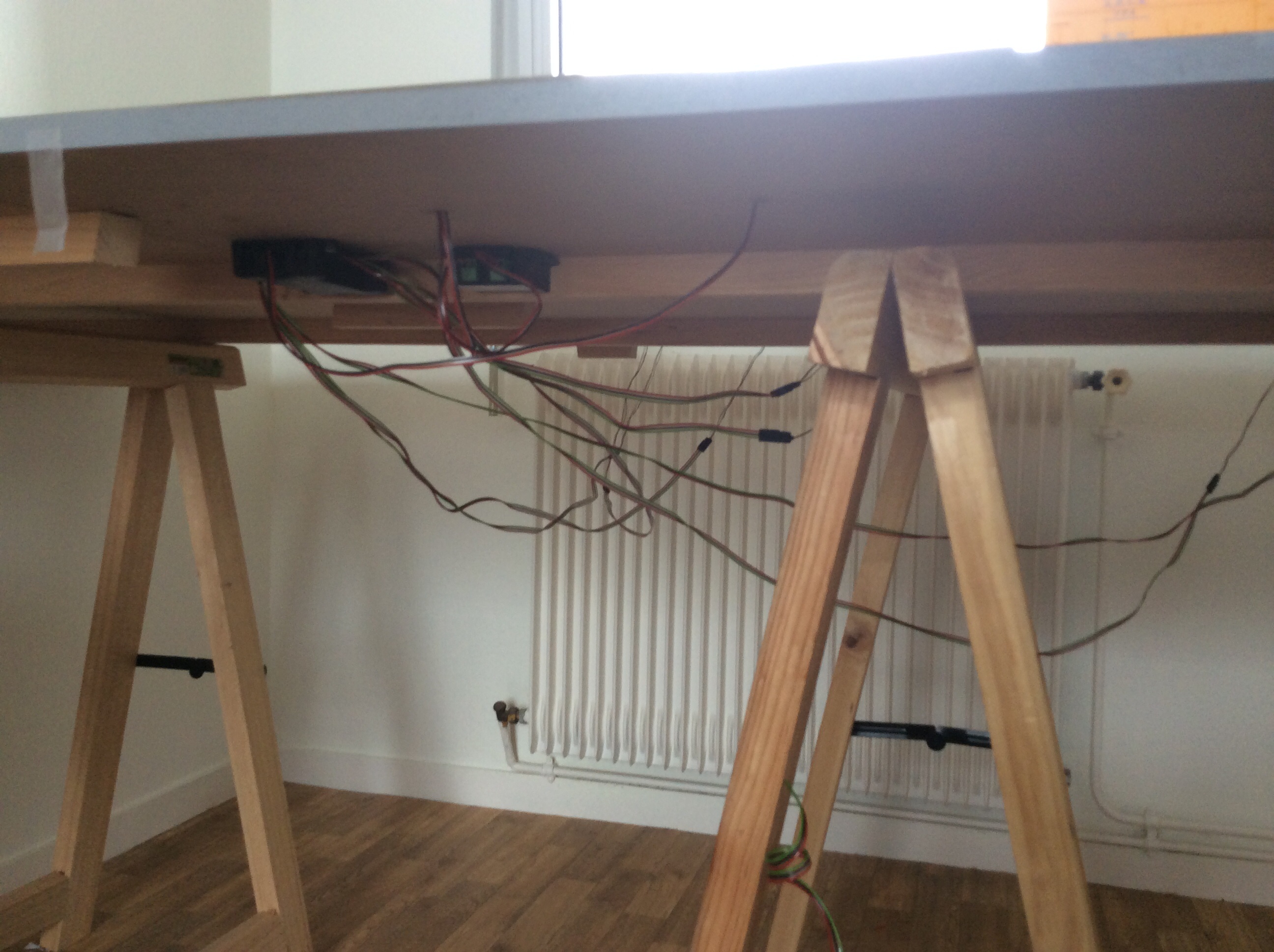

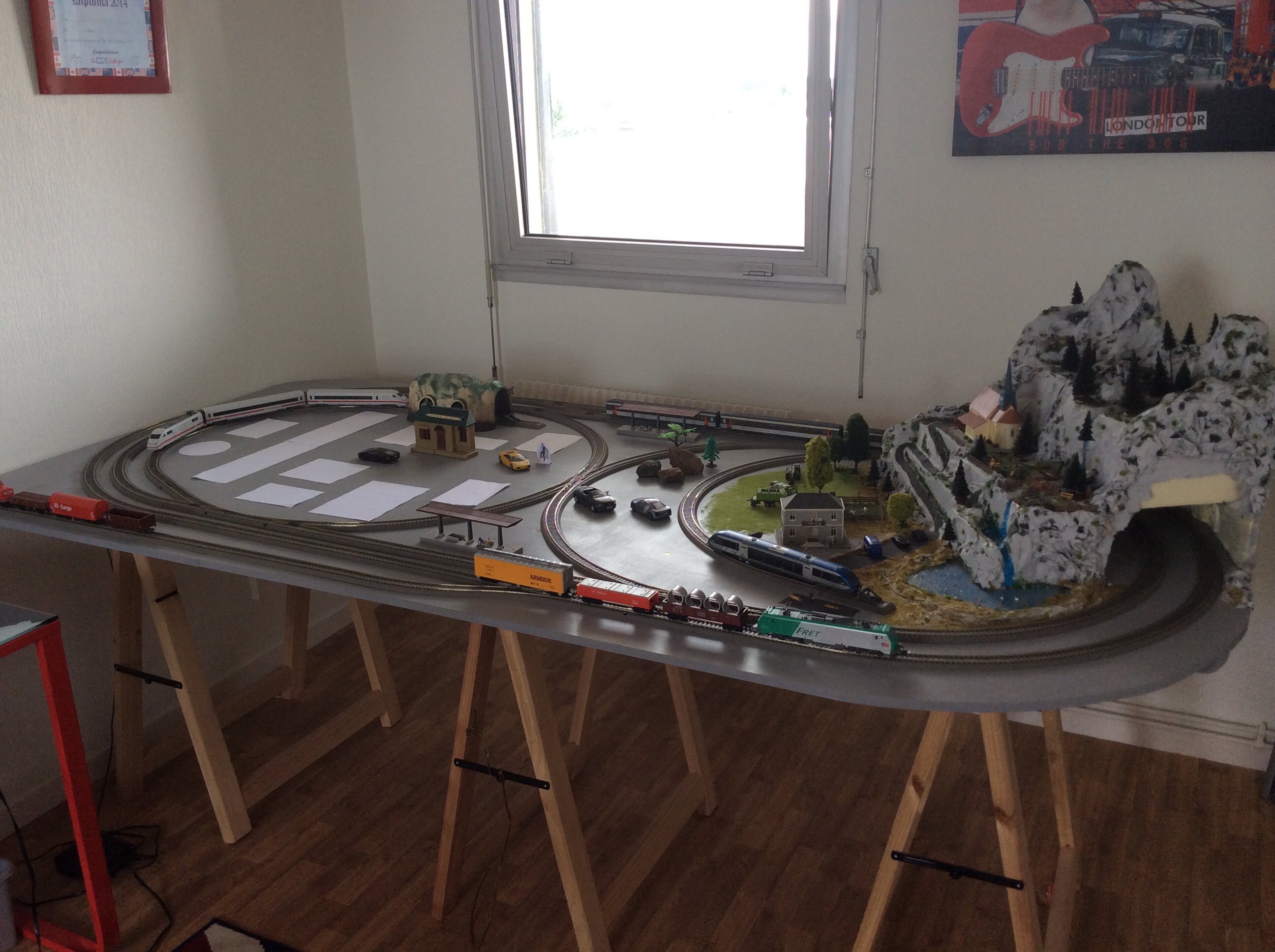

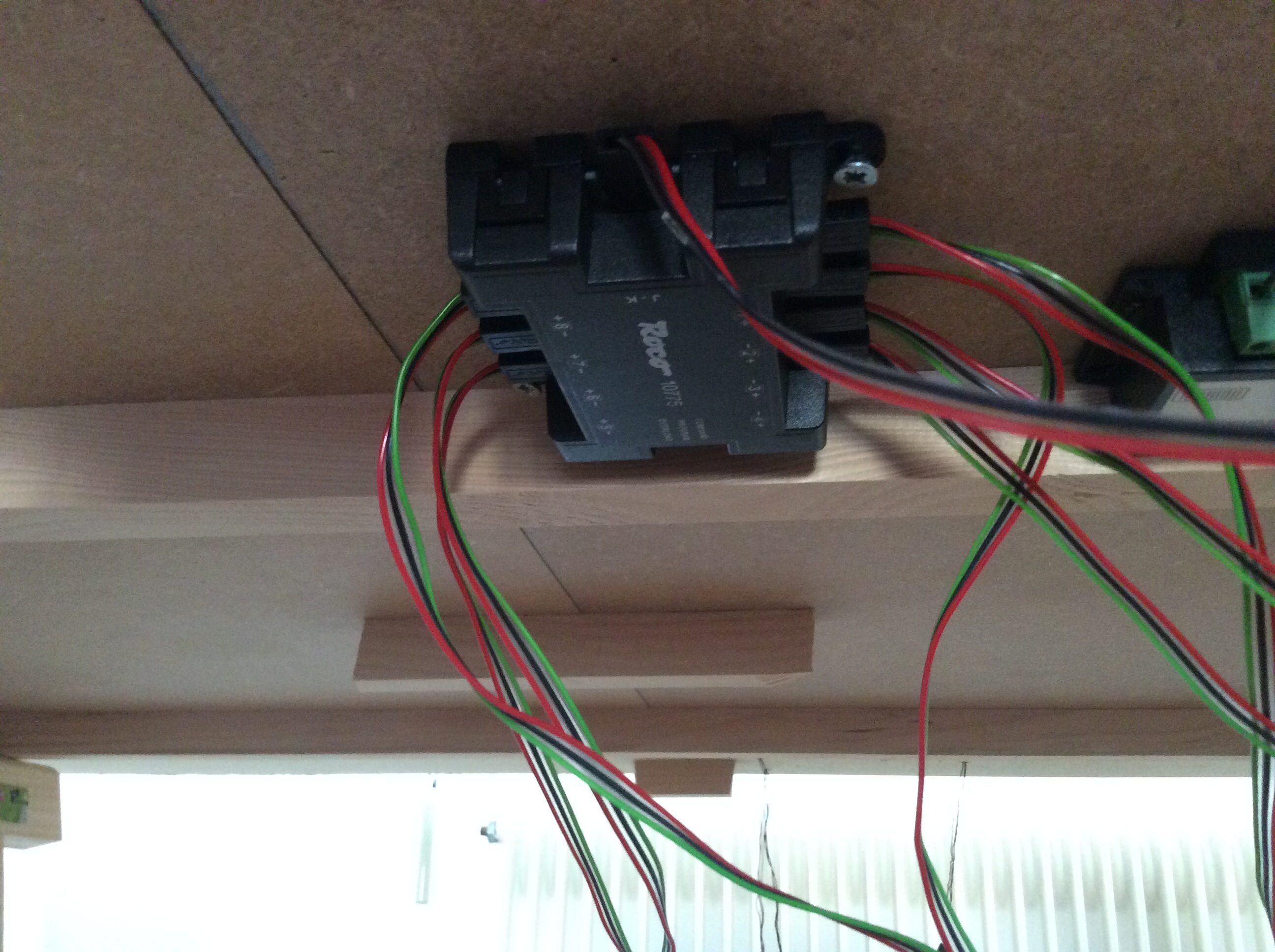

Voici mon installation : je suis désolé des premiers photos en triple mais pourtant elles ne sont qu'en une sur mon message

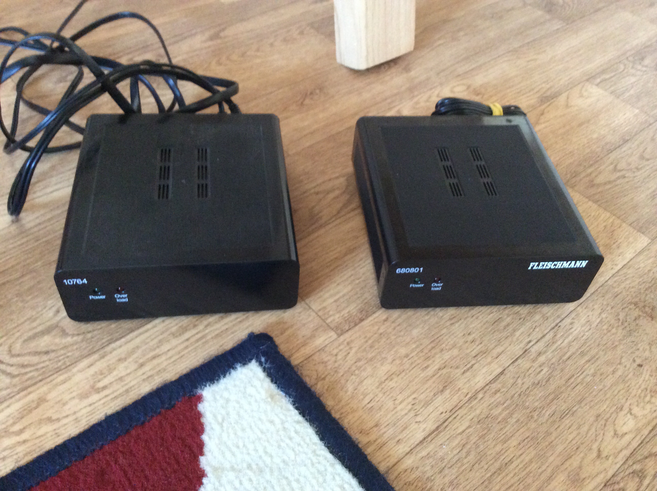

J'alimente mon réseau avec le boîtier 10765 roco.
Les moteurs d'aiguillages sont alimentés par mon boîtier roco 10775.
Le roco 10775 qui sert de décodeur (on le voit sous la table) est branché sur un rail pour récupérer de l'électricité (l'alimentation générale est branchée à un autre rail et arrive de la centrale 10764 roco)
Je possède un 2D boîtier centrale mais de marque fleismann non utilise.
Puis je brancher directement mon boîtier décodeur 10775 dessus ? Mais comment passerons alors les signaux de commande qui viennent de la centrale ?
Ou je dois brancher les 2 centrales l'une dernière l'autre pour faire comme si la seconde est un booster mais qui alimenterait que le boîtier de commande d'aiguillage 10775 ?
Pouvez vous me dire comment tout brancher pour éviter de tout griller :|
C'est un peu dur à comprendre et mon père est aussi perdu ...
Merci de votre aide et conseils
