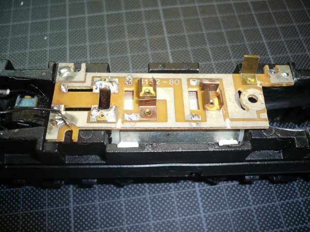

1) Démontage de tous les composants de la carte: le châssis fait que dans cette loco il n'y a pas de place pour un décodeur tel quel... :roll:

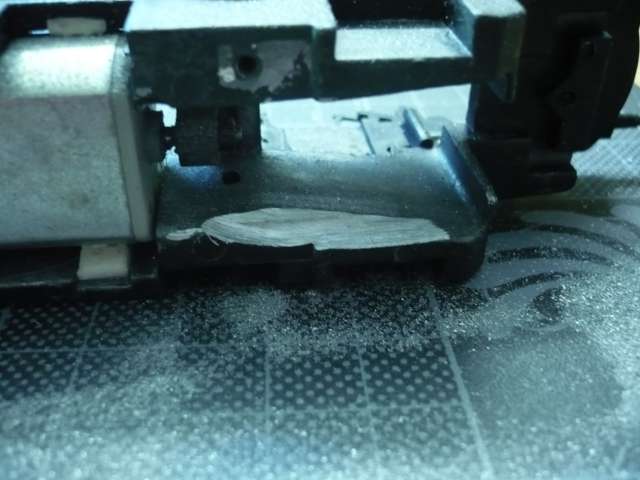

2), Donc, au dessus d'un des deux bogies j'enlève assez de matière afin de pouvoir faire passer un décodeur en largeur (Dremel armée d'un anneau de papier de verre. Le métal du châssis est assez tendre pour que cela se passe assez vite. Nettoyage indispensable...

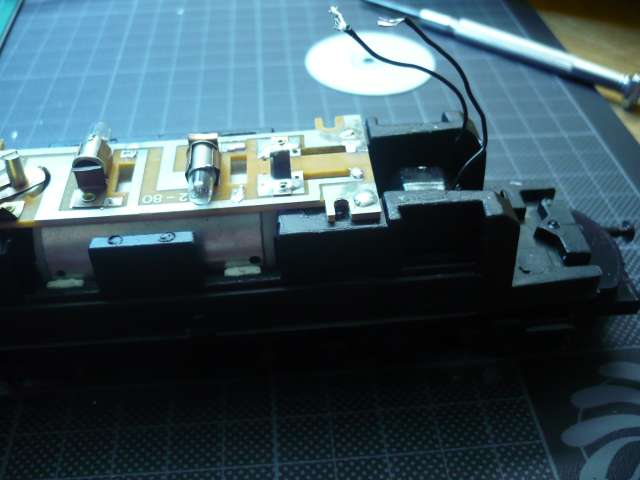

3) Découpe d'une partie de la plaque. Elle doit être gardée car elle supporte l'éclairage (sur d'autres Roco, mais ce sera pour une autre fois, j'ai remplacé l'éclairage par des Leds. J'ai également démonté le système de prise de courant par caténaire. A noter les petites coupures dans la piste "commun" des deux lampes.

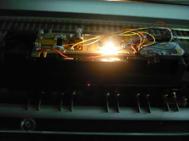

4) soudure des fils du décodeur + un fil qui me permet d'assurer la continuité de prise de courant entre le bogie avant et le bogie arrière, placement des ampoules, configuration du décodeur pour ne pas éclairer à pleine puissance et essai (Banc d'essai et Lokprogrammer)
Et roulez jeunesse!
