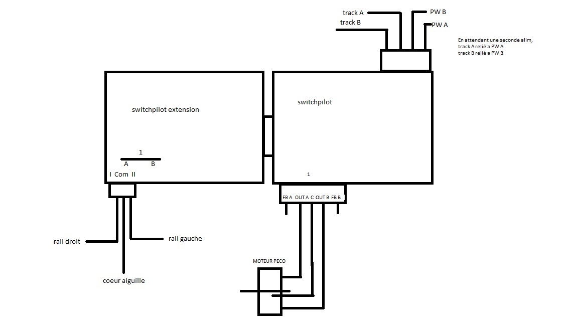

Voila j'ai plusieurs switchpilot installés sur mon réseau qui fonctionne bien. Pour fiabiliser l'alimentation des cœurs d'aiguillages , j'ai voulu rajouter un switchpilot extension et la le problème apparait. Les sorties de l'extension ne commutent pas. La doc indique qu'il est alimenté par le switchpilot mais j'ai l'impression que ce n'est pas le cas pourtant l'extension est bien enfoncé. Je n'est pas fait l'essai d'augmenter la tension d'alimentation actuellement à 16V. Je vais devoir renvoyer le switch si je n'arrive a rien. Merci pour votre aide

Quelques questions:
- Types de moteurs alimentés?
- Peux-tu faire le graphe de tes connexions?
- As-tu une alimentation séparée de la centrale de ton SwitchPilot?
Quelques idées:
- Augmenter la durée de l'impulsion de commande (programmation du décodeur);
- L'extension est un relais commandé et alimenté par le SwitchPilot. Pour les bornes de la sortie relais correspondante, il faut mettre le "rail droit" et le "rail gauche" sur le I et le II, et le "Com" sur le coeur de l'aiguille. Est-ce le cas et peux-tu le vérifier à l'aide d'un voltmètre que l'une ou l'autre sortie I et II est bien reliée à COM?
- Placer une alimentation séparée;
- Il y a un verrouillage de la connexion de l'extension. Ce verrouillage est-il OK?

Types de moteurs alimentés? moteur peco pl10we
Peux-tu faire le graphe de tes connexions? en cours
As-tu une alimentation séparée de la centrale de ton SwitchPilot? non même alim pour tout
Pour les bornes de la sortie relais correspondante, il faut mettre le "rail droit" et le "rail gauche" sur le I et le II, et le "Com" sur le cœur de l'aiguille. Est-ce le cas et peux-tu le vérifier à l'aide d'un voltmètre que l'une ou l'autre sortie I et II est bien reliée à COM? oui c 'est bien ce que j'ai fait et il y a bien le com et une des deux sorties qui sont relié (verif avec la position continuité d'un voltmètre)
Il y a un verrouillage de la connexion de l'extension. Ce verrouillage est-il OK? y a pas de verrouillage spécial je ne peux pas l'enfoncer plus
Merci beaucoup pour votre aide

Les moteurs Peco sont en général des gros consommateurs de courant: Cela risque d'obliger une alimentation séparée.
Si l'aiguillage est actionné, est-ce que la liaison avec le COM change ou pas, quand aucun aiguillage n'est connecté?

voici le schéma de câblage

Messagepar ludmobile
20 Déc 2014, 13:31
bonjour a tous
après renvoi du switch, effectivement pb dessus, depuis j'en ai installé 2 sans aucun souci
