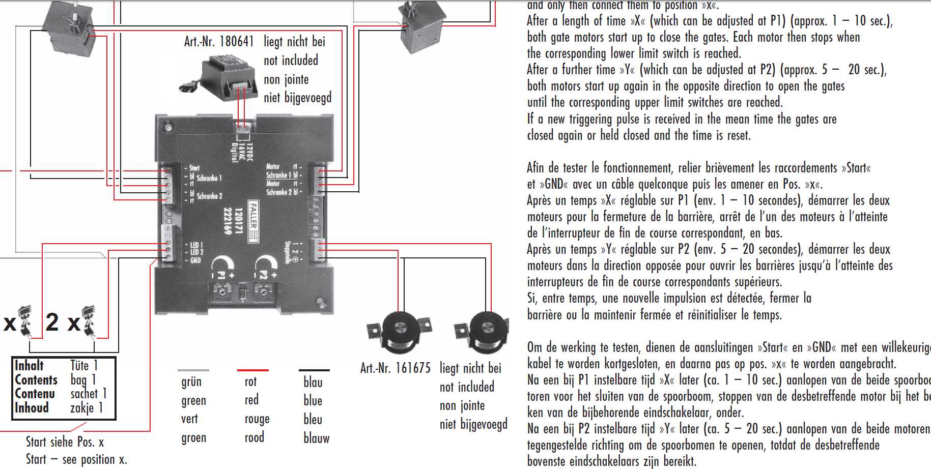

Non, pas du tout :) Ces bricolos sont juste une diode IR et une photodiode ou un phototransistor
Le module Pololu a un capteur Sharp GP2Y0D805Z0F. Il embarque un circuit de traitement du signal qui sera à faire en logiciel avec les item chinois. Ça n'a rien à voir au niveau fiabilité et facilité d'utilisation.
Vous ne trouverez pas ces capteurs à bas coût sur eBay, Banggood ou AliExpress car ils sont fabriqués au Japon et donc il n'y a pas de filière parallèle qui détourne des composants en bout de chaine pour les vendre au marché gris.

jlb a écrit:Le capteur est alimenté en 5V (de 2,7 à 6,2 plus exactement). La sortie donne 0V si le faisceau est coupé et la tension d’alimentation sinon. Il ne s’agit donc pas d’un interrupteur. Je ne peux rien dire de son utilisation avec un module Faller, que je ne connais pas, Avez vous un pointeur vers la documentation ?
Voici un lien vers la doc complète du pack passage à niveau CarSystem. En page 24/28 des instructions, il y a une photo du module avec la totalité de ses entrées et sorties. Pour le déclenchement du PN, il faut monter un inter momentané ou un ILS entre "Start" et "GND". Ensuite, 2 tempo sont déclenchées (une pour la fermeture des barrières, une autre pour le temps pendant lequel les barrières sont baissées). C'est tout ce que la notice indique à part la tension d'alim du module qui est de 12V DC ou 16V AC.
Ayant 4 voies uniques à double sens convergeant vers ce PN il me faut 4 détecteurs et ayant un parc conséquent, je ne souhaite pas la solution ILS qui nécessite un aimant sous chaque engin moteur.
De plus, ce PN est en sortie de gare et peut être bloqué par un train en cours de manœuvre. Du coup, la solution optique me semble optimale.

Si vous possédez déjà le module, il faudrait mesurer la tension entre Start et la masse. Je suppose qu'il s'agit d'une entrée qui est tirée via une résistance à l'alimentation. La mesure dira de quelle tension d'alimentation interne il s'agit.
Si cette tension est de 5V, le capteur peut être connecté. Si c'est plus élevé, 12V par exemple, il faudra mettre un transistor entre le capteur et Start.

Merci ! Je fais l'essai dès que possible...
