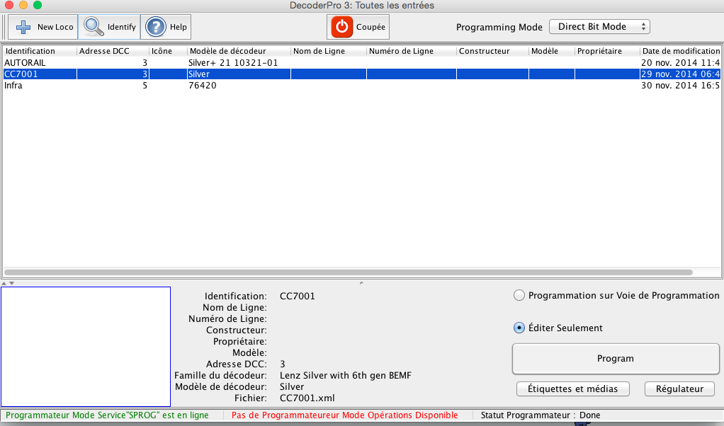

Messagepar telec
03 Déc 2014, 18:50
Ok je te remercie, je vais étudier ça demain, par contre comment je fait pour récuper ma machine que j'ai enregistrer dans DecoderPro 3 afin de changer les CVS, car j'ai mis la loco sur ma voie de programmation et lancé DécoderPro 3, et j'obtiens cette page
active la connection puis j' appuis sur "Identify" en bas de l'écran je vois les CVs s' affichés puis plus rien.

Re: Eteindre les feux rouge sur loco
03 Déc 2014, 18:58
Si je vois bien, tu dois te remettre en mode programmation.

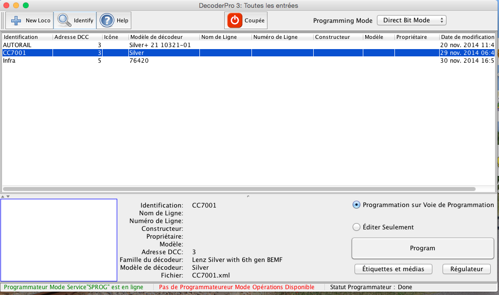

Messagepar telec
03 Déc 2014, 19:13
même sur voie de programmation j'ai rien de plus.
Cela aurait il un rapport avec la petite phrase en rouge en bas de l'image?
