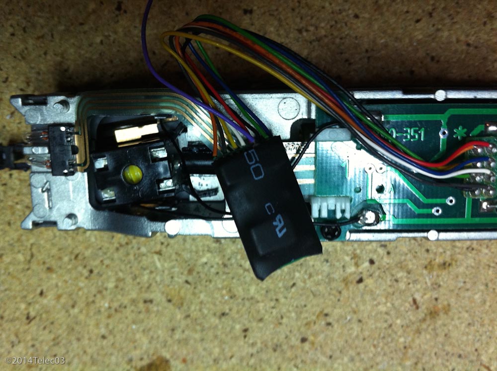

Je viens de recevoir une loco infra de chez Roco, acheté à un membre du forum que je remercie encore une fois, superbe machine.
Je l'ai mise sur ma voie de programmation afin de faire quelques essaie et changer l'adresse, mais apparemment DecoderPro, ne me trouve pas le décodeur.
Je vous met des captures d'écran de ce qu'il me trouve
Merci à vous.
Cordialement.
Thierry

Contrairement a ce que je pensais elle est pas sonorisé (en plus c'était inscris sur l'annonce), j'ai essayer le 32100 et le 32400, mais j'obtiens cette phrase à la lecture des CVs
Erreur Programmateur: Aucune locomotive détectées (301)
Je me demande si c'est pas un mini décodeur au vue de sa taille.
J'ai essayer le 76420, il a bien lu toutes les CVs, sur le banc de roulement les roues tournent dans les deux sens mais impossible d'allumé les phares ni dans un sens ni dans l'autre.

telec a écrit:...Contrairement a ce que je pensais elle est pas sonorisé (en plus c'était inscris sur l'annonce)...
Sur ta photo, on ne voit pas le haut-parleur... Pas de HP = pas sonore !
T'as acheté ça sur E-bay ? t'as payé par Paypal ? Annule la vente pour non conformité, Paypal te remboursera, et t'en achèteras une autre... :cool:
Je me suis mal exprimé je voulais dire "en plus c'était inscris sur l'annonce qu'elle étais pas sonorisé" erreur de ma part :D
