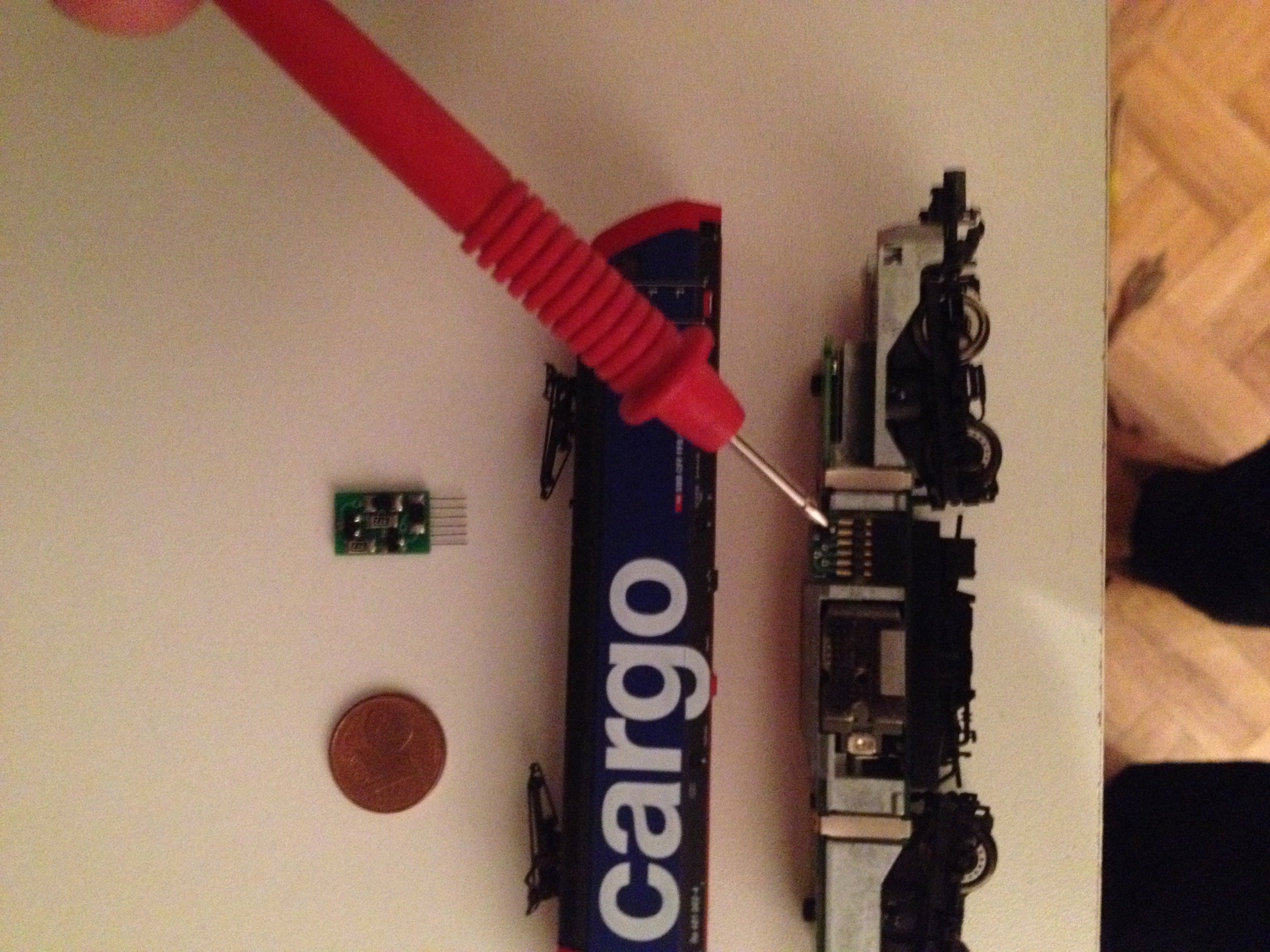

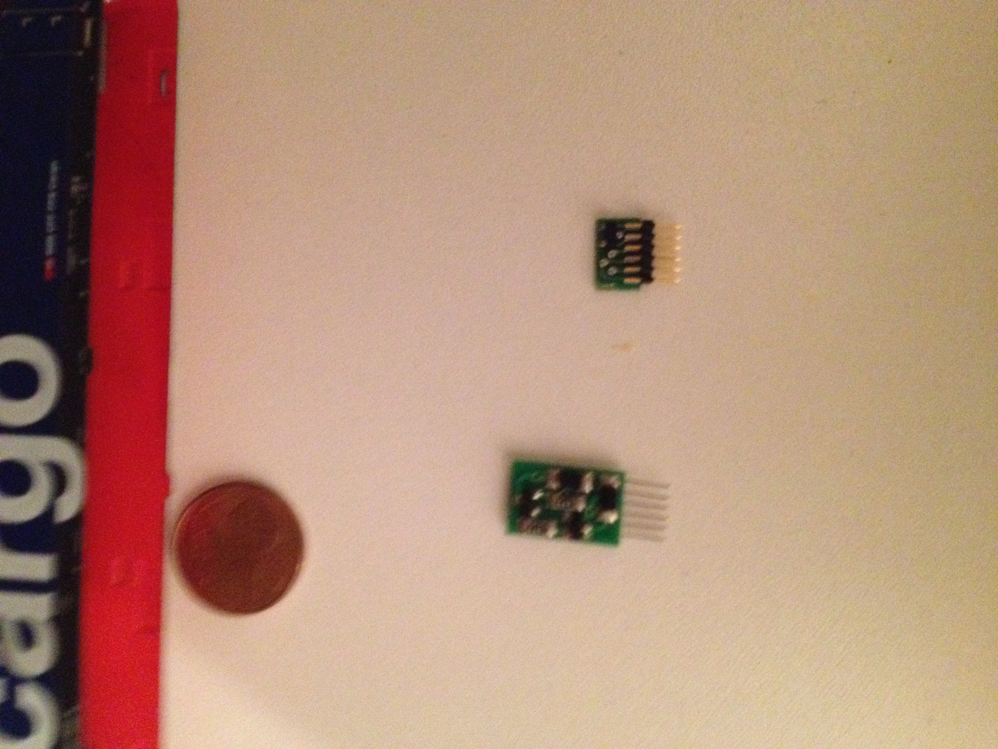

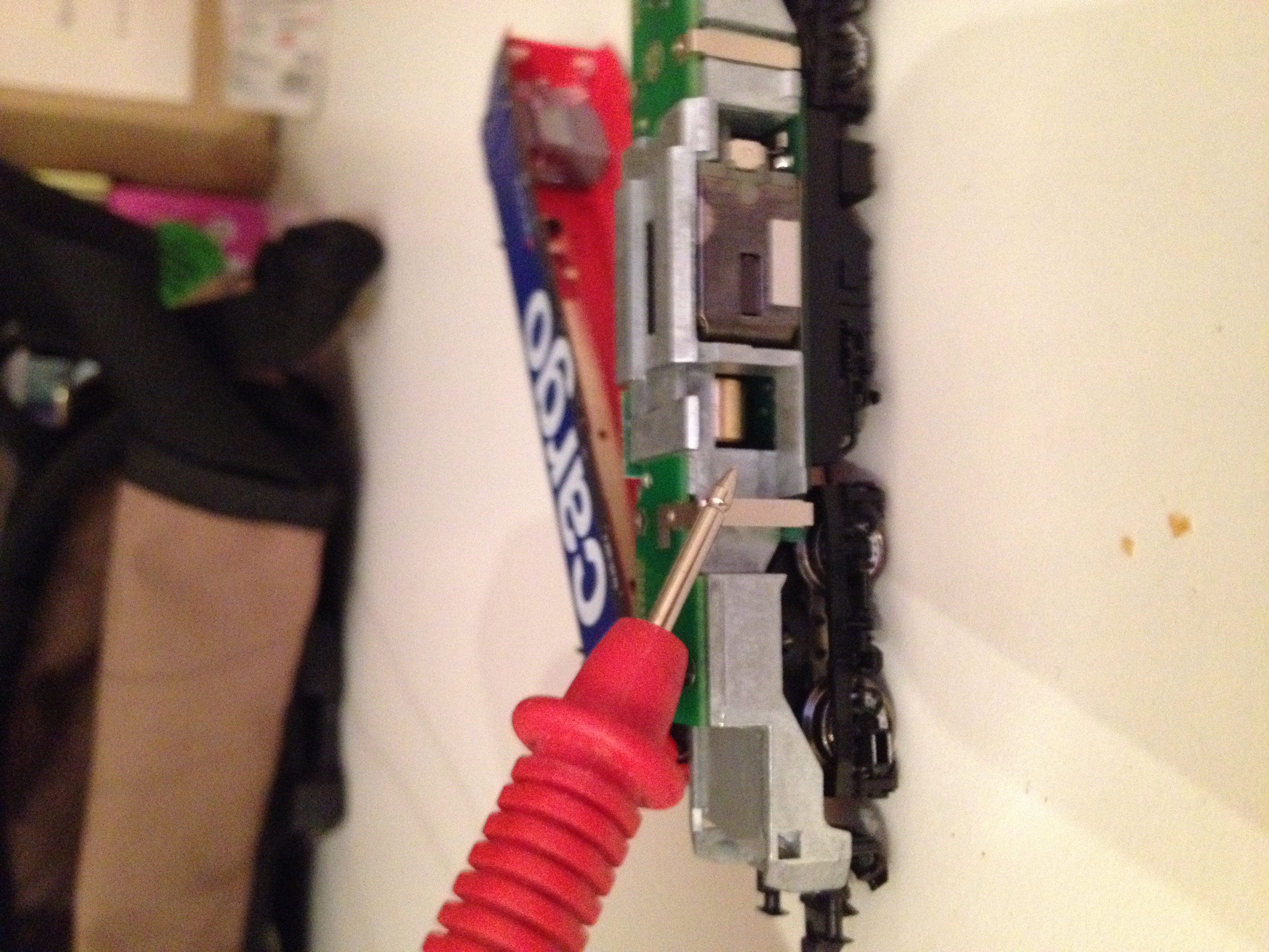

Re bonjour a tous .pour ce qui est de ma loco et sa digitalisation je pense y etre arrivé enfin je veux dire a comprendre le plus dur pour moi ce fut d'envoyer les photos ....donc sur la photo que jai involontairement repeté 3 fois (Mystere de l'informatique )on voit la loco "décarcassée "et en place le "bouchon " au dessus on voit une oiece de monnaie (c'est pour l'echelle )
et un decodeur de taille normale ,ce decodeur standard ne rentre pas dans le logement du bouchon Sur la deuxieme photo ,le "bouchon " et un decodeur standard cote a cote mettent bien en evidence la difference de taille.Sur la troisieme photo je poine l'emplacement que je pressent pour loger un decodeur de taille standard mais avec nappe defils et prise pour aller se raccorder en lieu et place du bouchon .mes déductions sont elles bonnes ?Si oui vous m'avez cités plusieurs marques de decodeur alors derniere question lequel serait du meilleur rapport qualité prix et en core merci de m'aider a bientôt sur le forum !a consomer sans moderation bien sur

Je ne connais pas ce type de loco mais ce qui est certain c'est que tous les décodeurs à broches ne rentrent pas dans toutes les loco.
Il y a même des décodeurs à broches coudées... se rapprocher d'un vendeur qualifié peut être une bonne solution.
