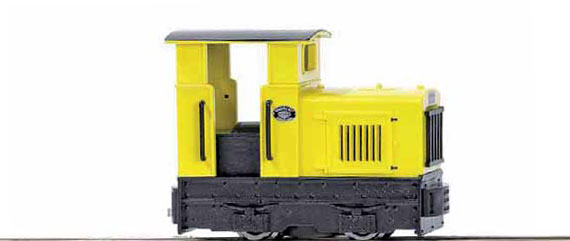

toujours avec des idées "bizarres" j'ai acquis à vil prix il y a plusieurs mois une ch'tite machine Busch en HOf: l'adorable Gmeinder 15/18 réf 12110 :coeur1:

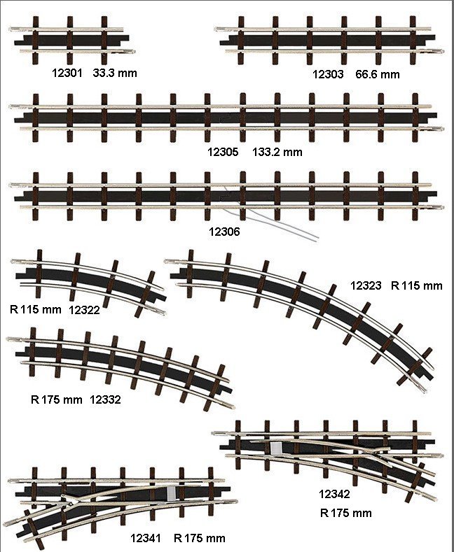

la voie Busch HOf est très bien, pas encore trop chère, mais 2 chose qui me chagrine:
- rayon minimum de 115 mm qui me parait déjà beaucoup
- rayon des aiguilles de 175 mm :mort:
en plus, après lecture de nombreux forums, la fiabilité de ces aiguilles est assez "aléatoire" :gne:
