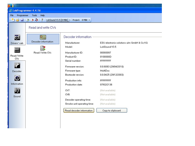

En prenant la version2 du lokprogrammer, j'ai un message comme quoi la version firmware est récente par rapport au décodeur
renseignement pris chez plusieurs spécialistes, ce décodeur est installé d'origine sur ma BigBoy TRIX, et visiblement TRIX et ESU ont bloqué certains paramètres propriétaire et il faut passer par TRIX pour remettre le décodeur en Multiprotocole, car la mise à jour ESU ne déverrouillé pas le décodeur.

Je viens d'avoir Mr. Patrick Danckaert de Train Service Danckaert, il faut savoir que les décodeurs ESU montés d'origine sur les machines par le fabriquant sont des Versions OEM auxquelles il ne faut pas faire de mise à jour de Firmware.
Et à sa connaissance aucun moyen de revenir en arrière sur l'ancien firmware, sauf trouver la combine pour un reset en profondeur du décodeur.
Peut-être en l'envoyant chez ESU en expliquant le souci, pourront-ils faire la manip.

là quelqu'un de suite au téléphone (1er N°), qui prends le temps de discuter en Français, et après quelques échanges de mails avec le service technique et à leur demande j'envoie quelques photos du décodeur.
confirmation que c'est bien un Loksound date de fabrication avril 2004 à la lecture des chiffres sur l'étiquette ronde et blanche collée dessus
lecture des infos générales de ce décodeur par le Lokprogrammer, qui confirme que c'est bien un décodeur Loksound OEM (d'où le manque d'info concernant CV 7 et CV 8 ) installé dans ma BIG BOY TRIX acquisse en 2006.
Il accepte que je leur envoi pour effectuer des tests mais d'après eux à la lecture de mes explications, la mise à jour du firmware à dû modifier quelques infos propriétaire de TRIX et planté le décodeur.
décodeur expédié.....à suivre

Des news
données internes concernant le protocole bloquées en Motorolla suite à la mise à jour du firmward.
Première version des V3.5 non compatible avec la version 4.4.16 du Lokprogrammer, ils n'ont réussi qu'à intervenir dessus qu'avec la version 2.7.9
Réecriture des données constructeur par ESU
Il m'ont demandé ce matin quel projet sonore je voulais pour le mettre dessus et tester....

le décodeur est sur le chemin du retour en mode DCC OK avec projet sonore de mon choix.
et cerise sur le gâteau manip gracieuse
info pour les versions 3 et 3.5 il utilise la version 2.7.9 du lokprogrammer
Très sérieux ce SAV de Train Service Danckaert

12 Mar 2015, 22:03
En effet il faut jongler avec deux versions du logiciel selon la version du décodeur. Ne nous plaignons pas, le matériel est le même... À force de compliquer les choses, ESU va finir par se tirer une balle dans le pied.

Les deux versions reconnaissent les décodeurs qu'elles supportent. Normalement, le Lokprogrammer refuse d'éditer un décodeur de l'autre version.
Il y a un troisième outil d'ESU qu'il est aussi utile d'installer, c'est le petit exécutable qui permet de mettre le firmware à jour sur les anciens décodeurs.
