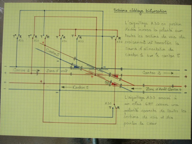

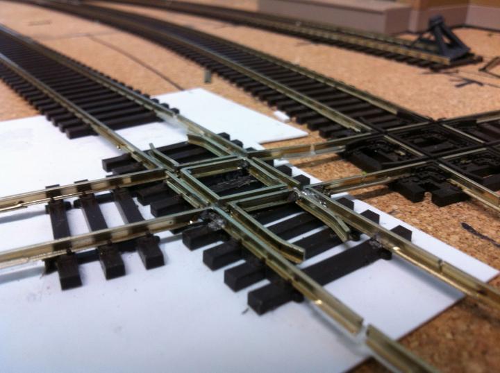

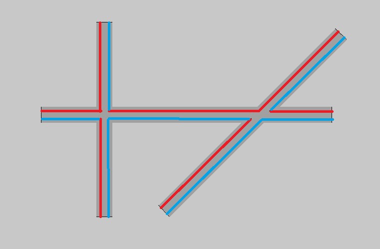

je suis toujours sur l'élaboration de mon futur réseau de tram et je me demande comment câblé deux croisement de pleine voie sachant qu'il vont être fait maison tout en rail. je vous met une photos que j'ai trouvé et qui est identique a ce que je vais faire et une autre photos du dessin de l'implantation des deux croisement. le câblage est en DCC.

Eclisses isolantes de part et d'autres, et gestion des alimentations des rails comme s'il s'agissait d'un aiguillage. Après, cela dépend si tu veux un bouton poussoir, un décodeur d'accessoires géré à partir de la centrale ou une gestion automatisée par PC.

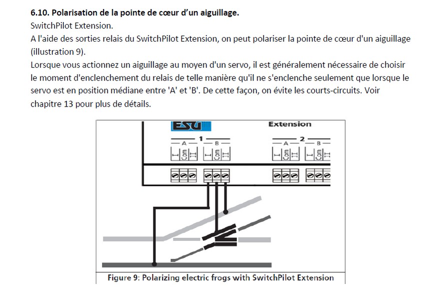

il y aura un croisement qui sera géré avec un module de boucle de retournement par contre pour le croisement qui rejoint l'aiguillage j'ai trouvé des schémas mais il me manque une explication. sur le site BISCATRAIN j'ai trouvé le câblage qui me correspond. quand je regarde sont schéma il ne représente que les 6 contact RT. mais ce relais faut bien le branché quelque part pour qu'il s'actionne ????? je vous met aussi le schéma de branchement du switchpilot extension qui sera relié a l'aiguillage.

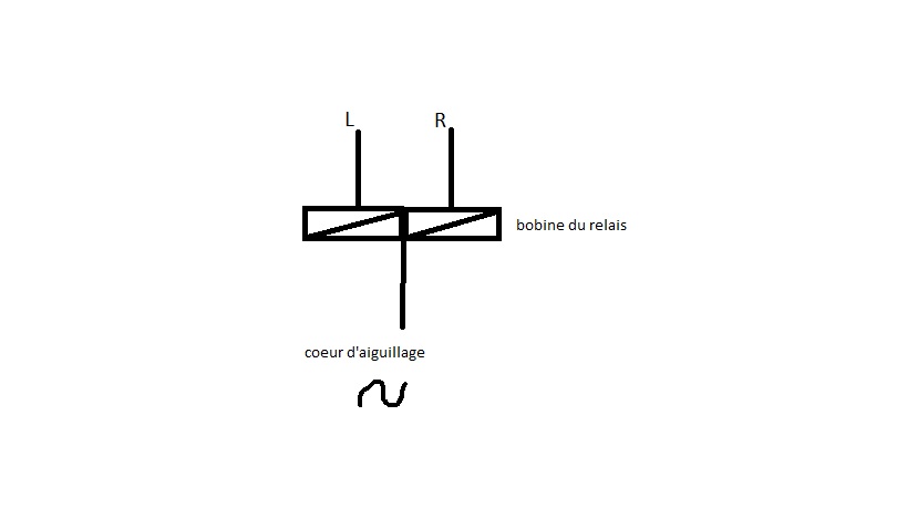

je crois que je vient de comprendre dites moi si j'ai bon. en fait le contact pres de l'aiguille c'est les bobines du relais vue quand DCC le courant qui est dans les rail est en alternatif.
