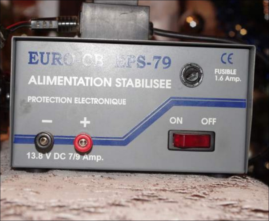

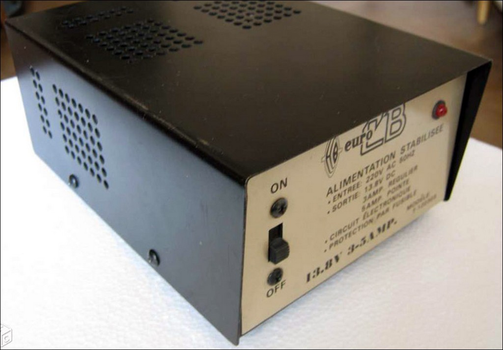

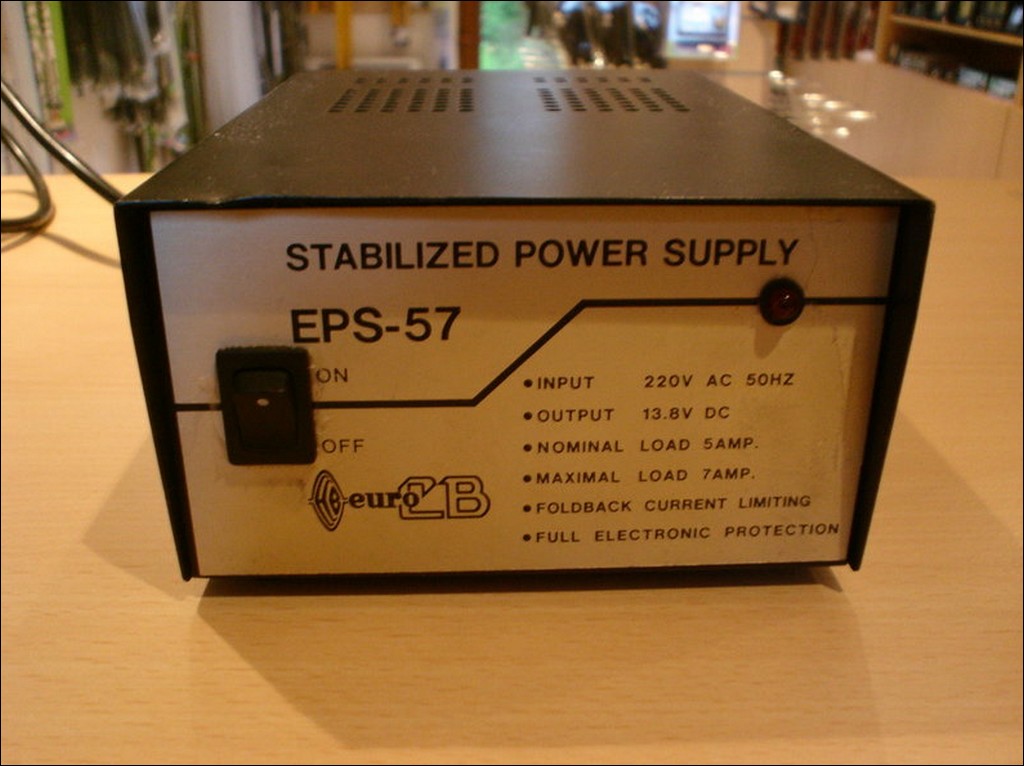

Pour à peine plus cher, tu trouves des alimentations stabilisées 12V pour la cibi, avec de bons ampérages :
Par exemple, une 7/9 Ampères sur le coin-coin ;)

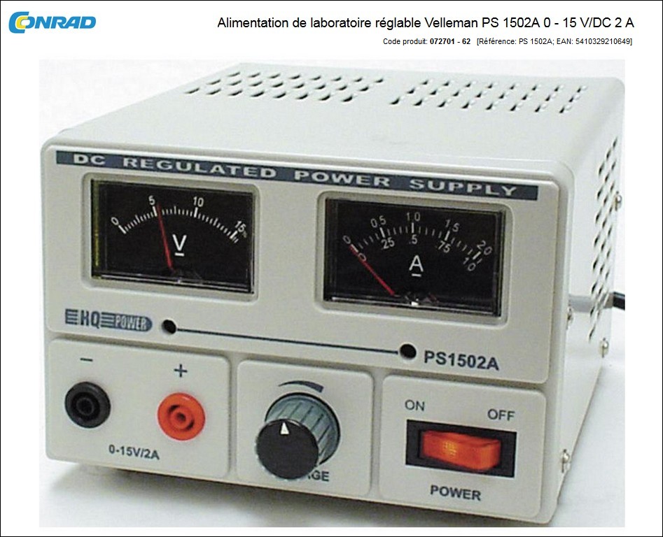

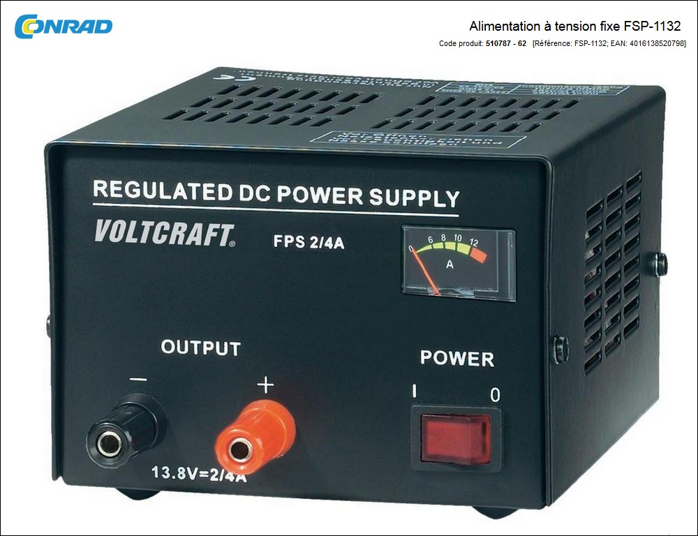

Dans le même ordre de prix, tu peux aussi investir dans une alimentation neuve, fixes ou réglables :
( ps: je n'ai pas d'actions chez Conrad ! )

Enfin, c'est le choix de chacun, j'éviterais ces bolides et mettrais plusieurs circuits à 3A ou 4A.
Mais si on alimente un circuit électrique à 7A on a vachement intérêt à mettre des câbles costauds. Parce que si on le conçoit comme chauffage d'appoint ça risque de mal finir... (4,5A et un mauvais contact dans la prise, ça m'a cramé une prise murale ! Et les dimensions du câblage suivent les Ampères, pas les Volts !)
