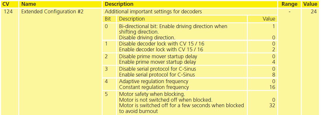

Mes deux 141TA équipé d'un Loksound V4 ont leur CV124 à 20. La temporisation au démarrage est activée seulement quand le son est activé.
Il y a une erreur dans la traduction française. Ce n'est pas le bit 3 mais le 2 (3ème dans l'ordre)
Extrait de la documentation en anglais (4ème édition mai 2012)
La somme décimale des bit 2 et 4 font bien 20 (4+16)

Merci Alain,
la manip à fonctionné sur la 141 TA reste la REE
