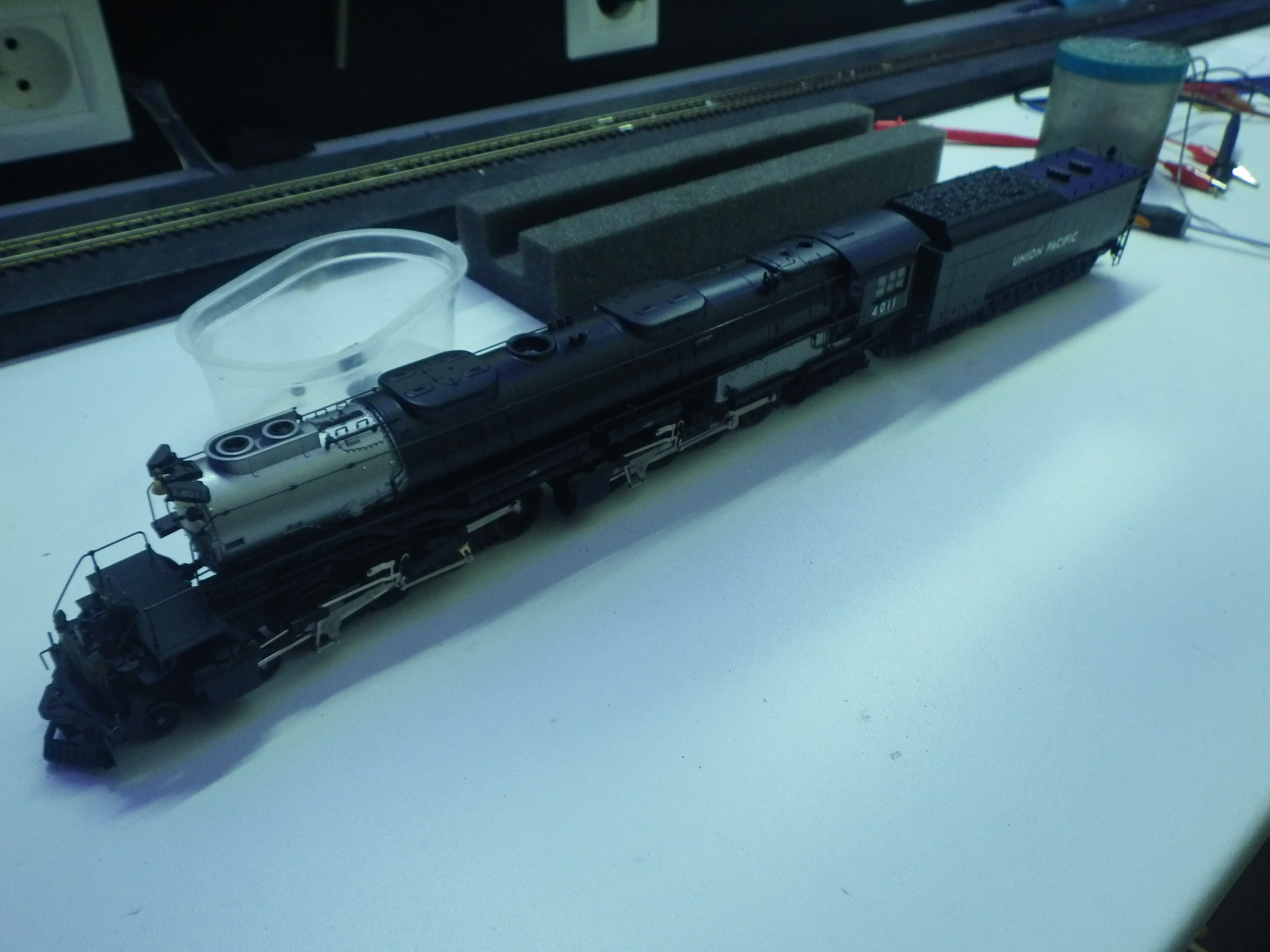

Sur cette machine, il est prévu le montage de deux fumigènes Seuthe ou Marklin fonctionnement en permanence.
L'idée c'est de déclencher ces fumigènes par une fonction. Hic les deux fumigènes consomment 260 mA, le total possible des sorties sur un Loksound V4 est de 250 mA.
Deux solutions, installer un décodeur fonction qui dépote environ 1 Amp et piloter les fumigènes par deus sorties fonction mais pas mal de fils à faire passer, soit mettre en place un relais sur une sortie fonction alimenté par la voie directement.

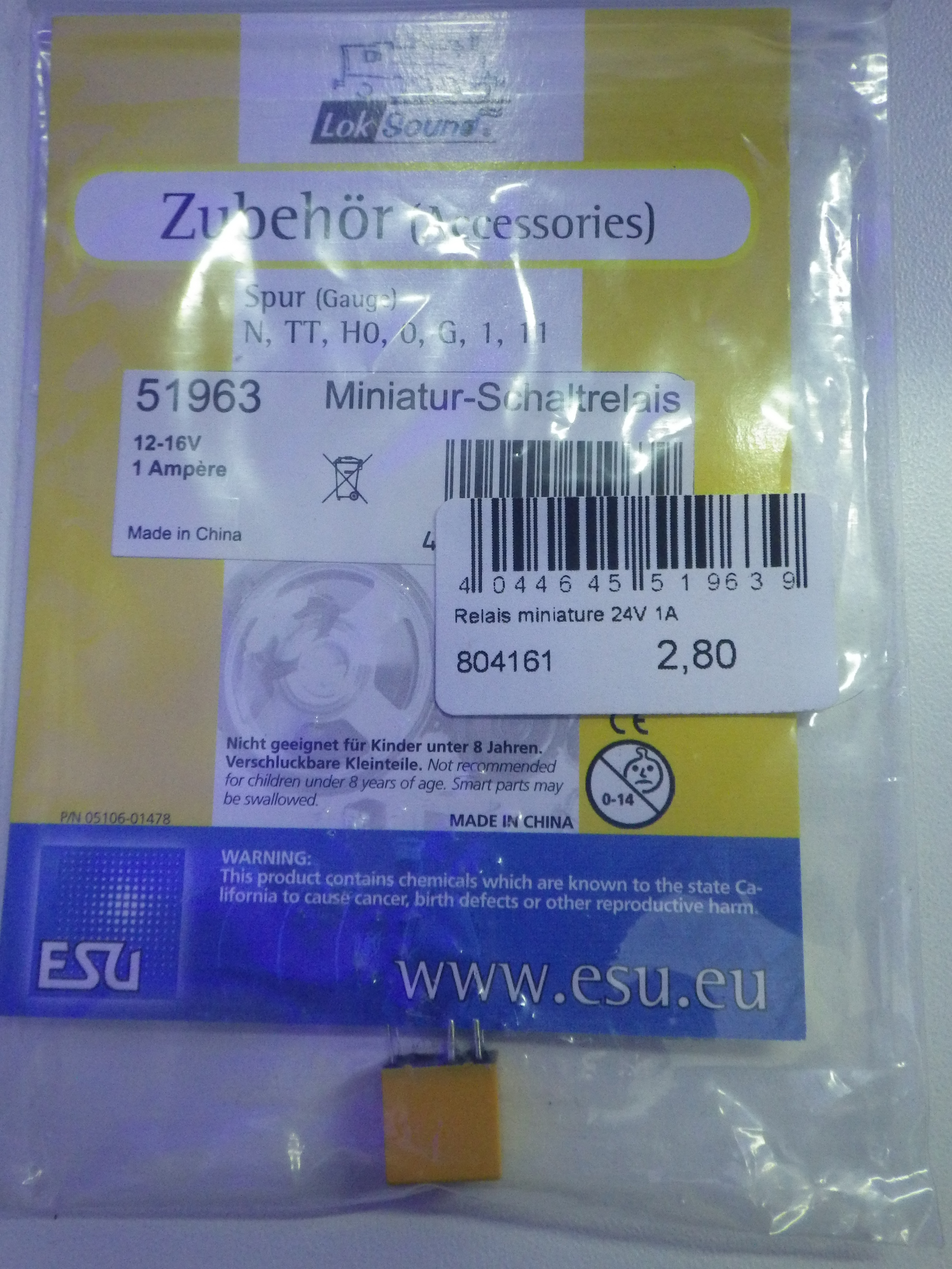

J'ai choisi cette dernière option, et ne prenant pas le temps de chercher chez un revendeur de composant électronique, j'ai opté pour celui vendu par ESU un micro relais 1 Amp en 12/16 Volt
voila la bête..

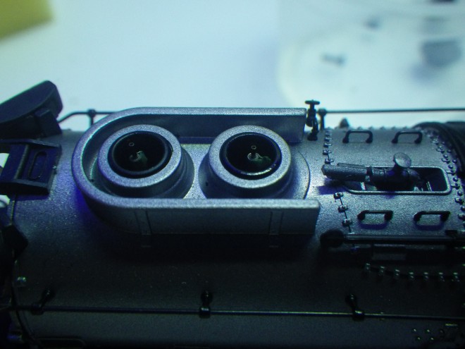

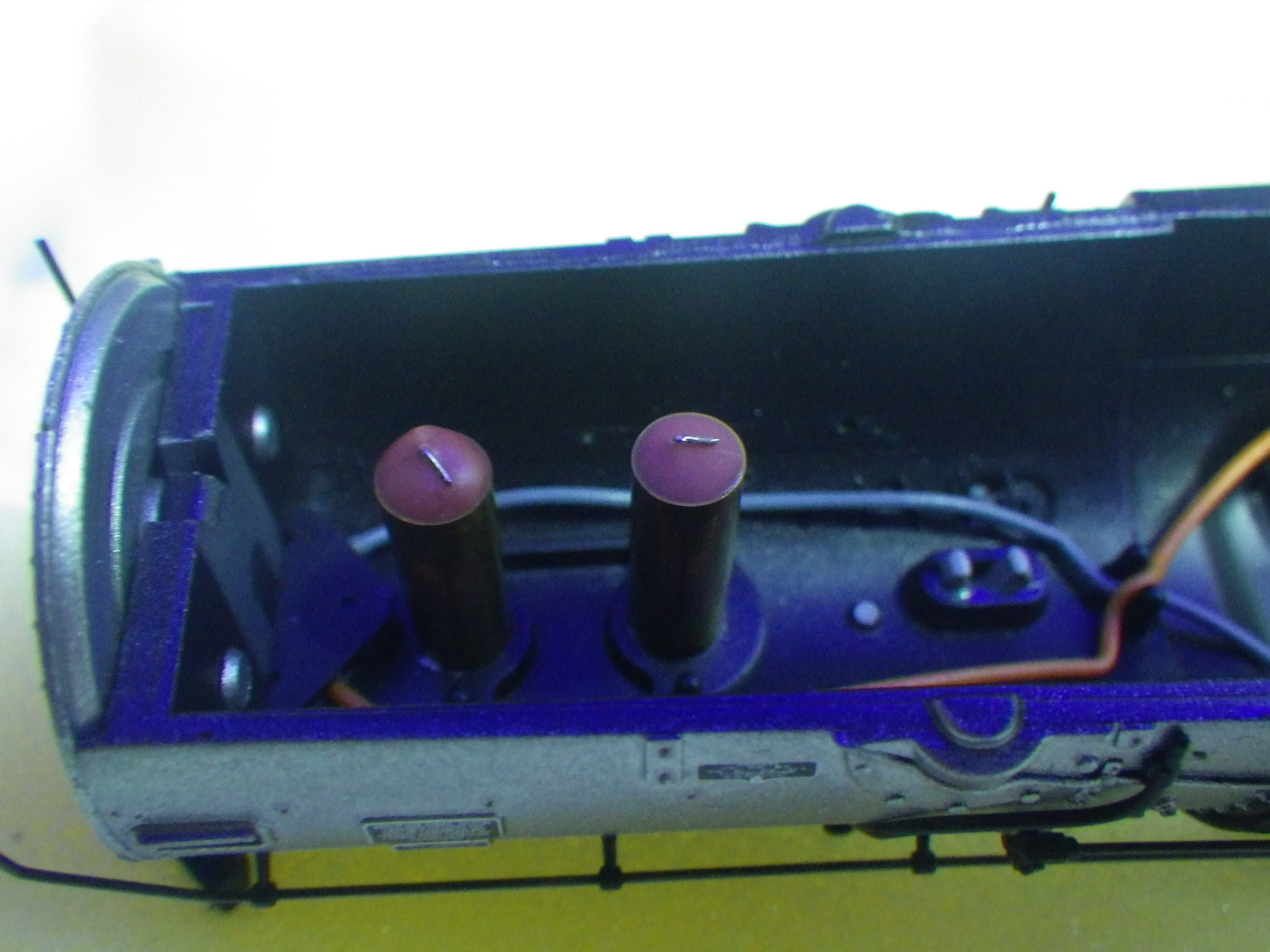

les fumigènes mis en place
ils sont au potentiel du rail droit par la caisse dans le sens de roulement normal vers l'avant

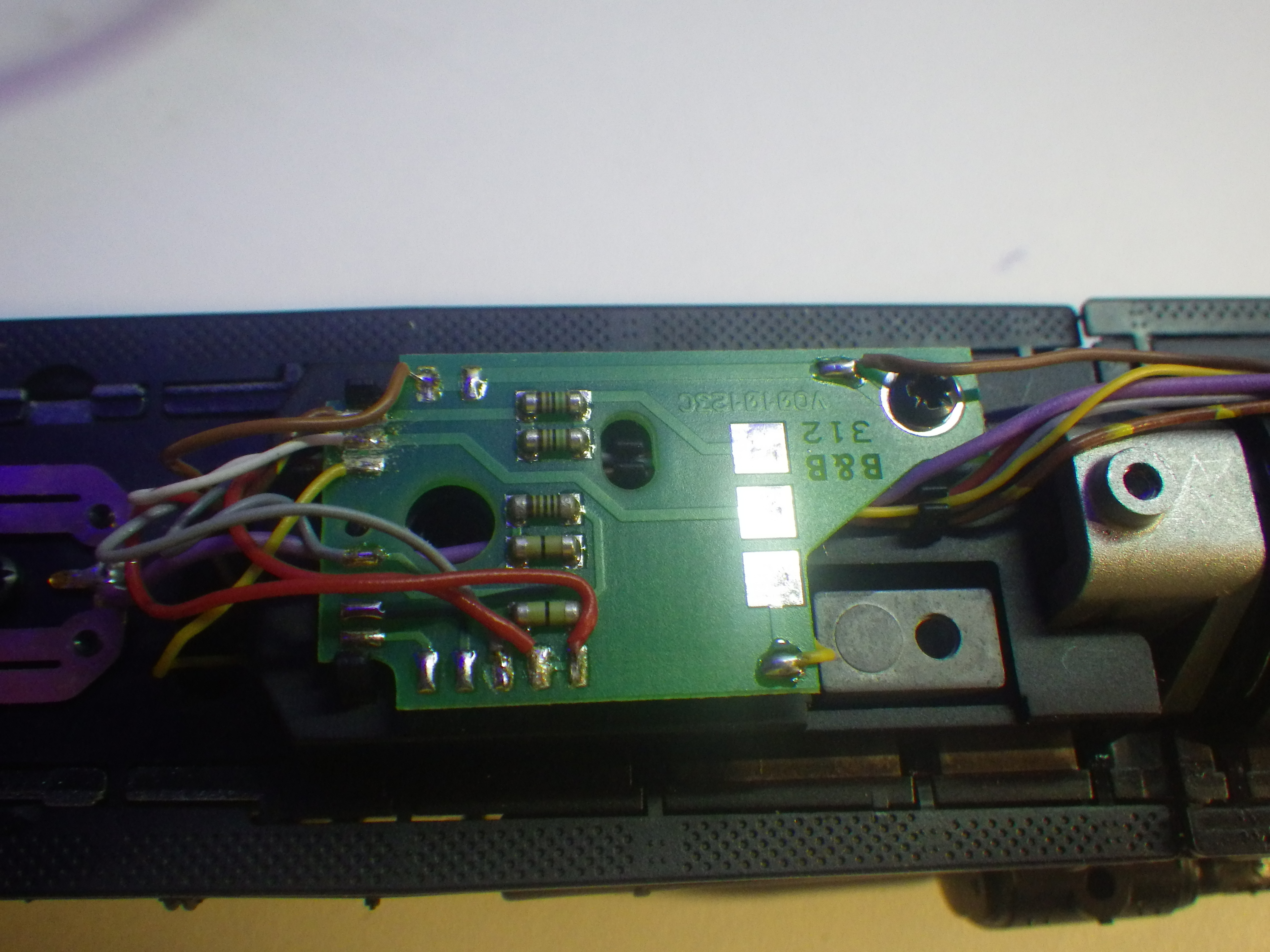

la platine d'alimentation au potentiel du rail gauche

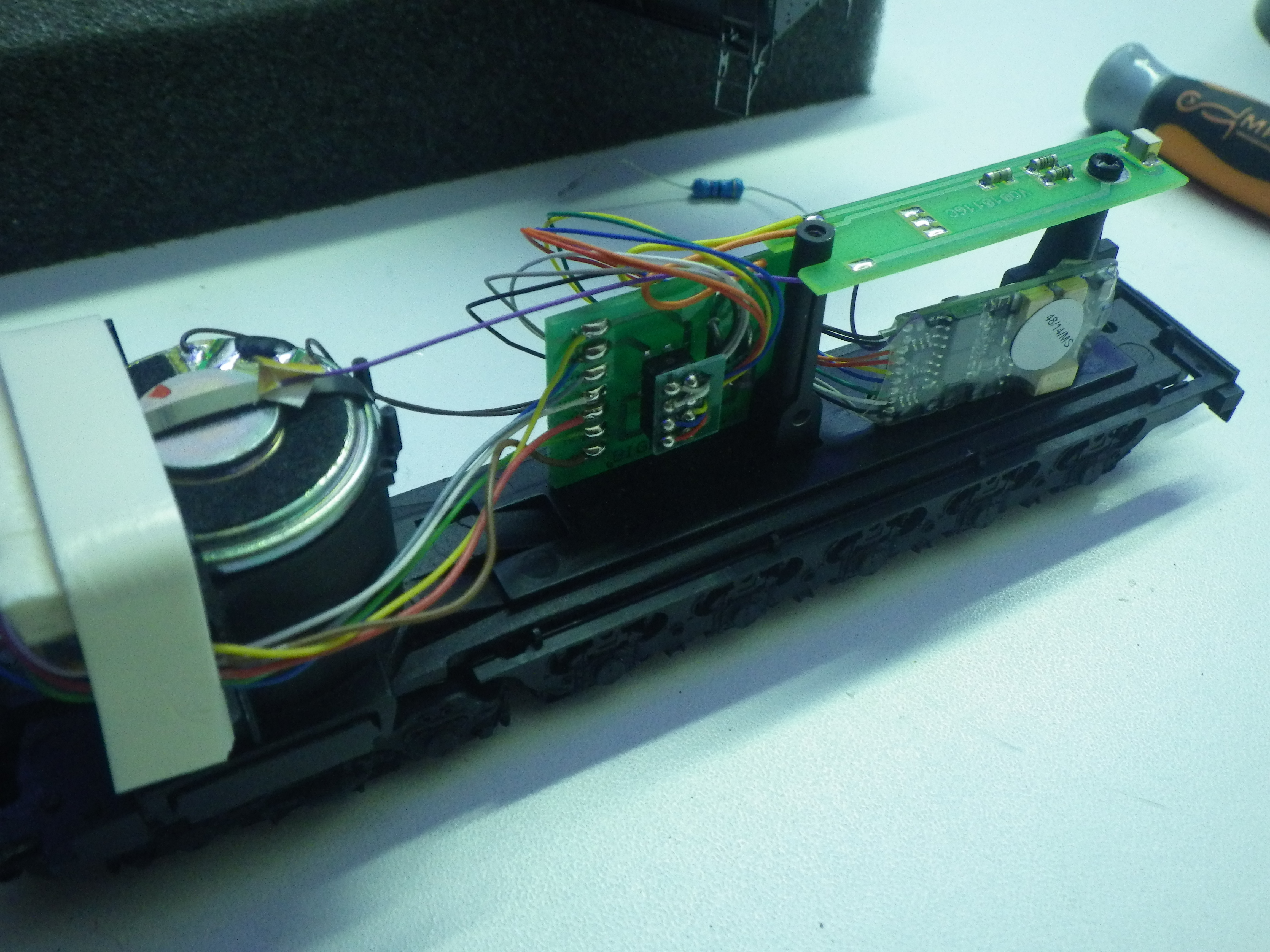

emplacement du décodeur dans le tender

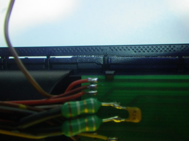

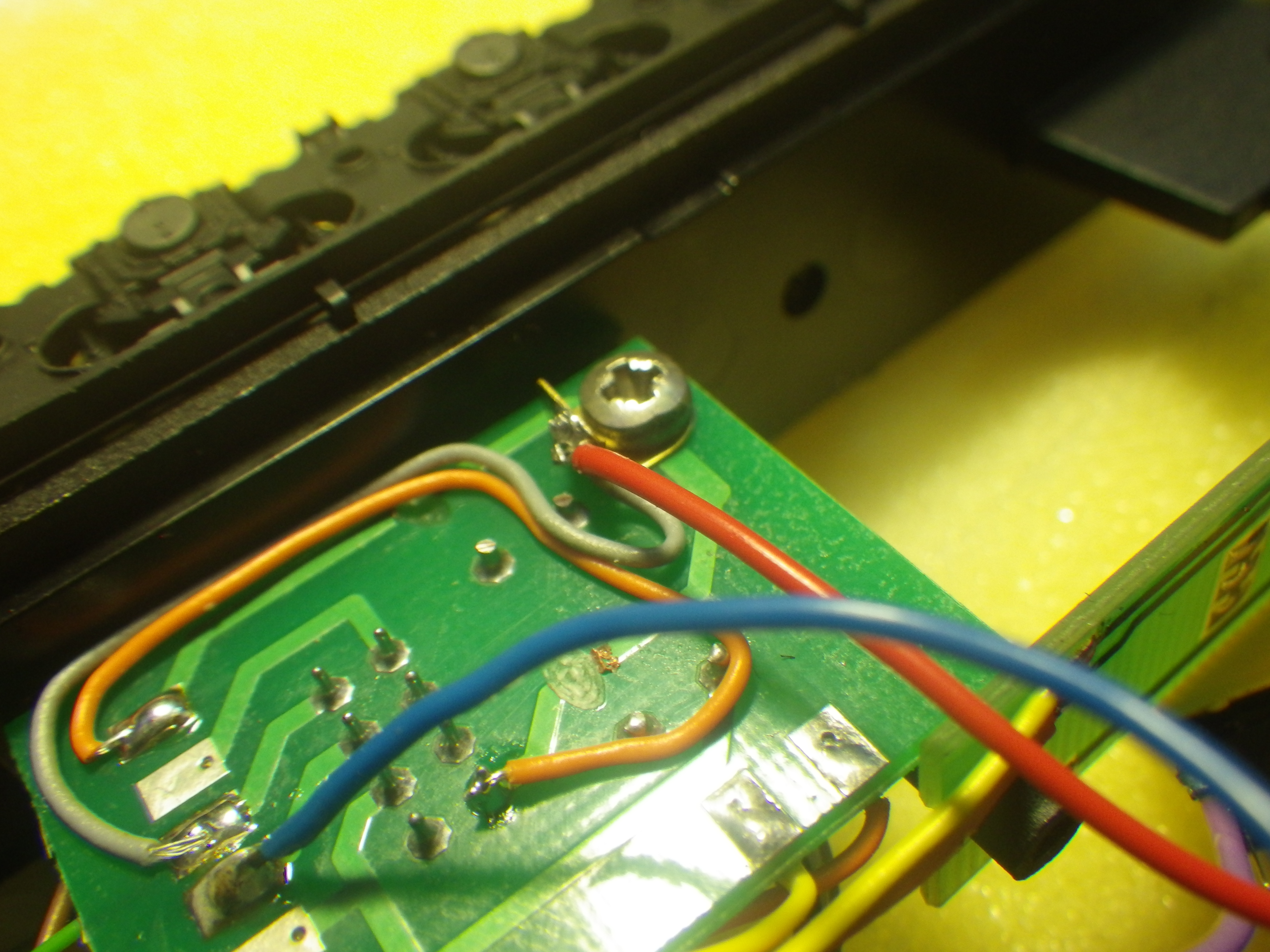

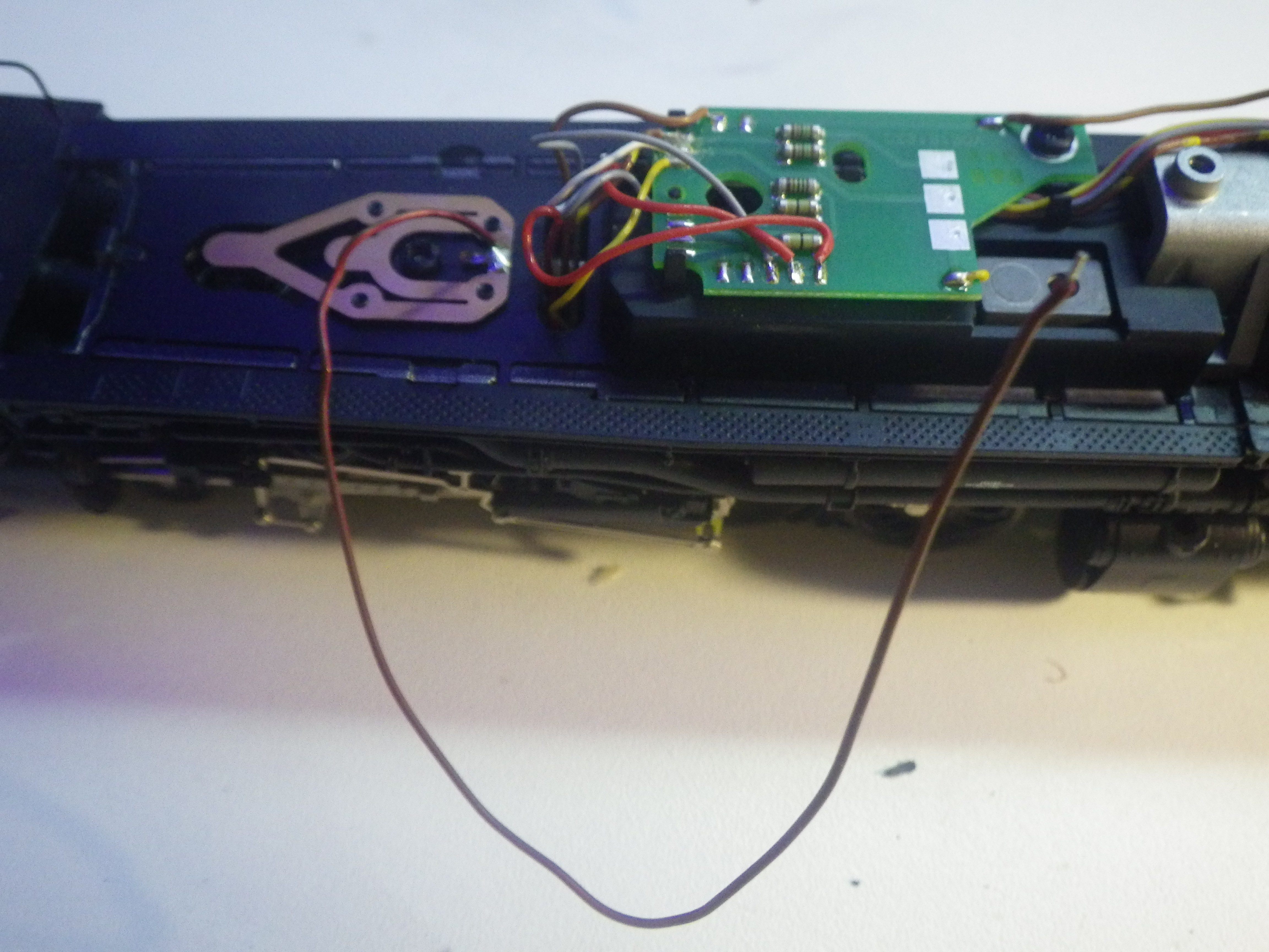

dépose du fil alimentant les fumigènes de la platine électronique

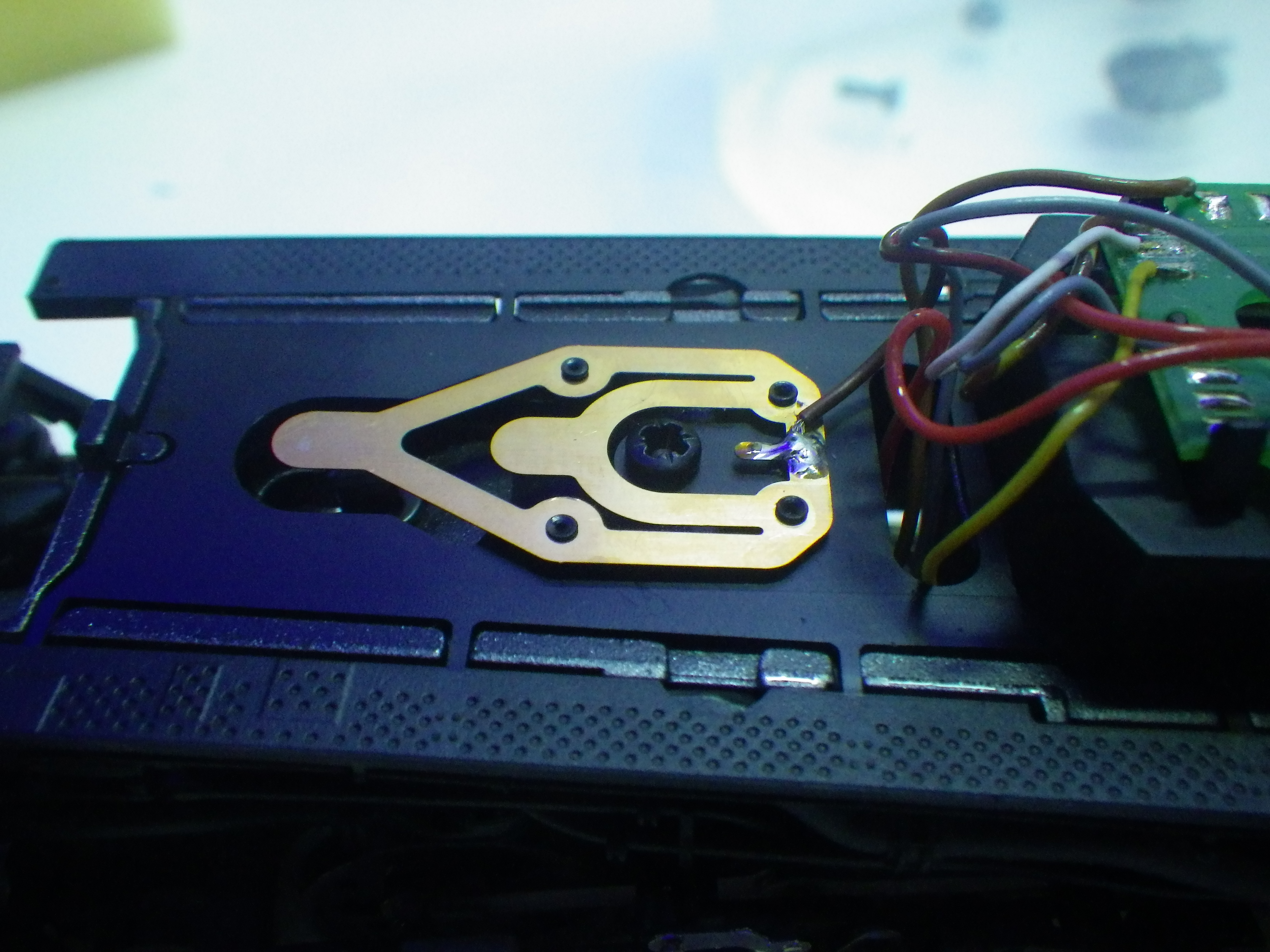

dépose du fil d'alimentation de la platine recevant les fumigènes

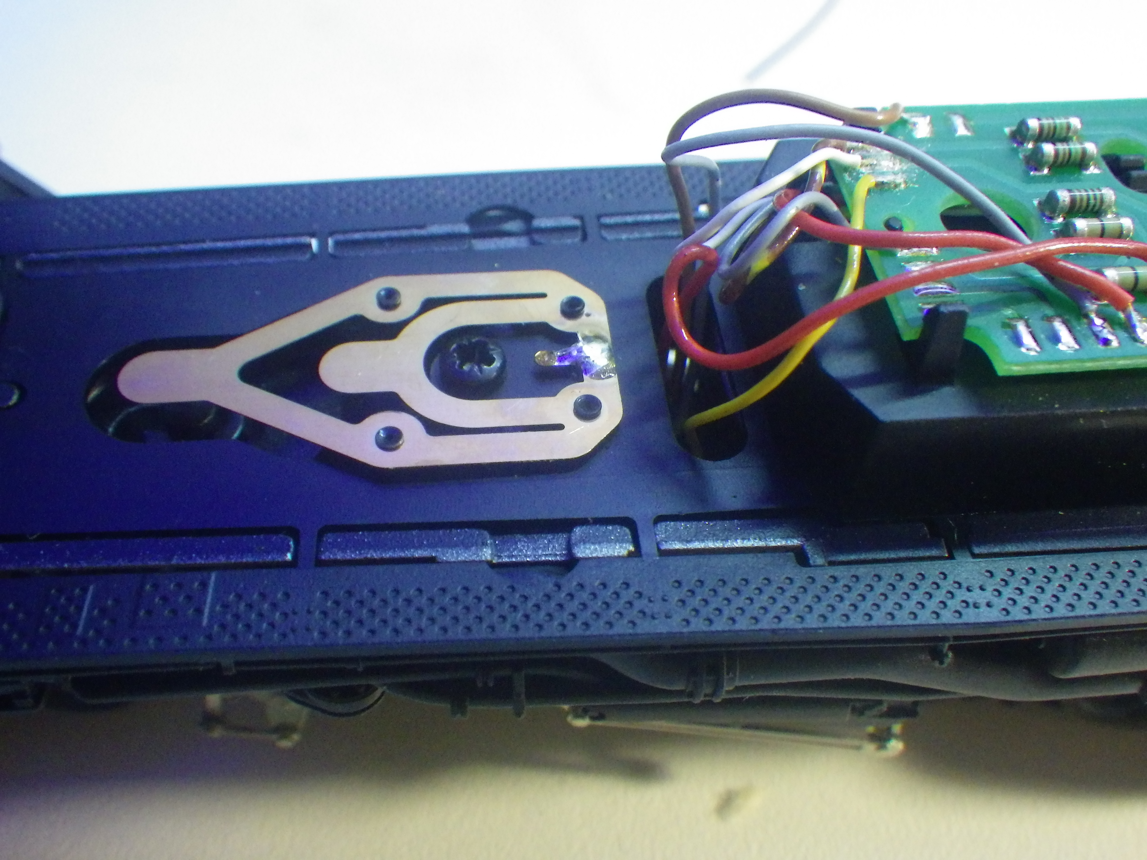

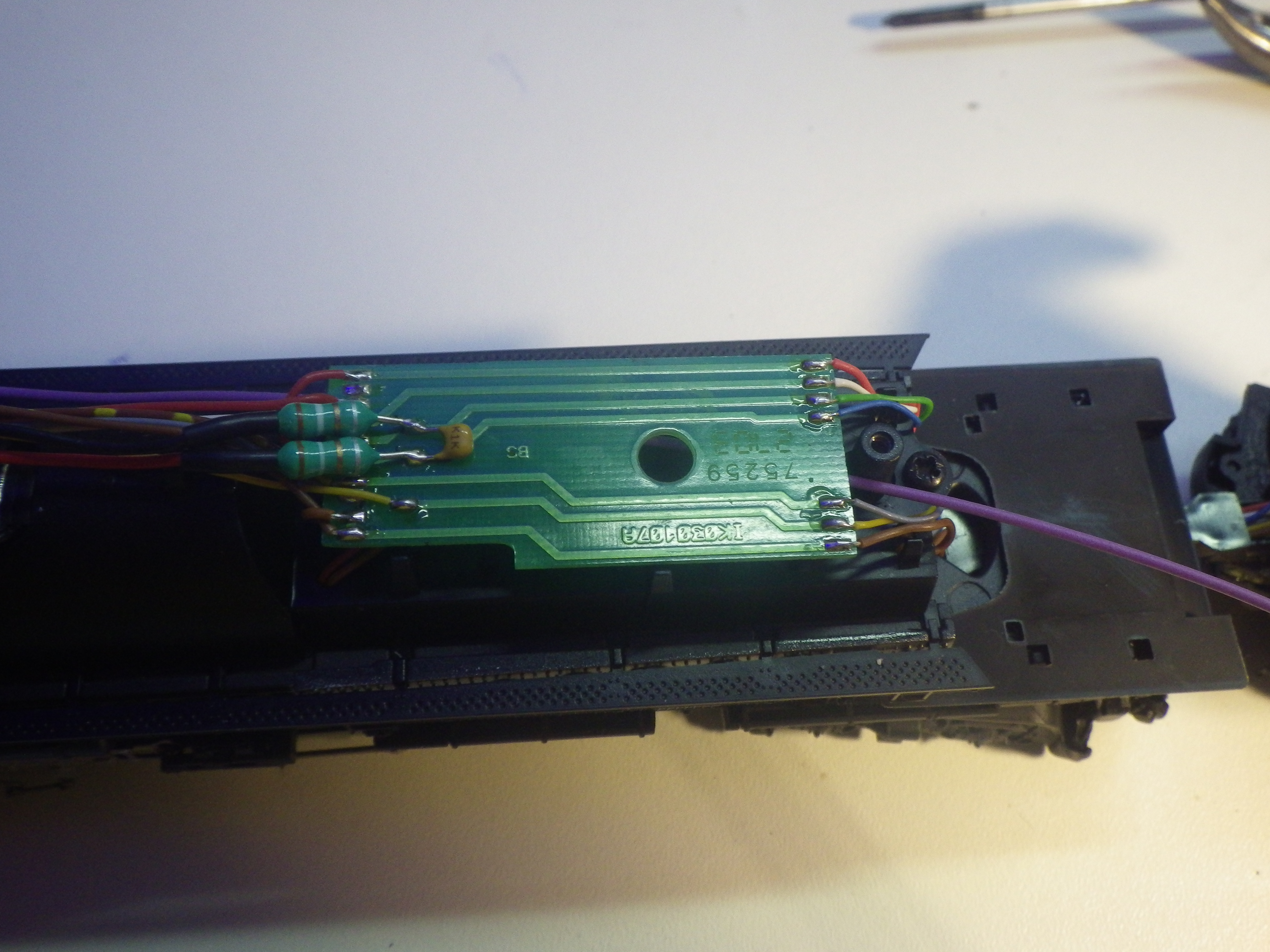

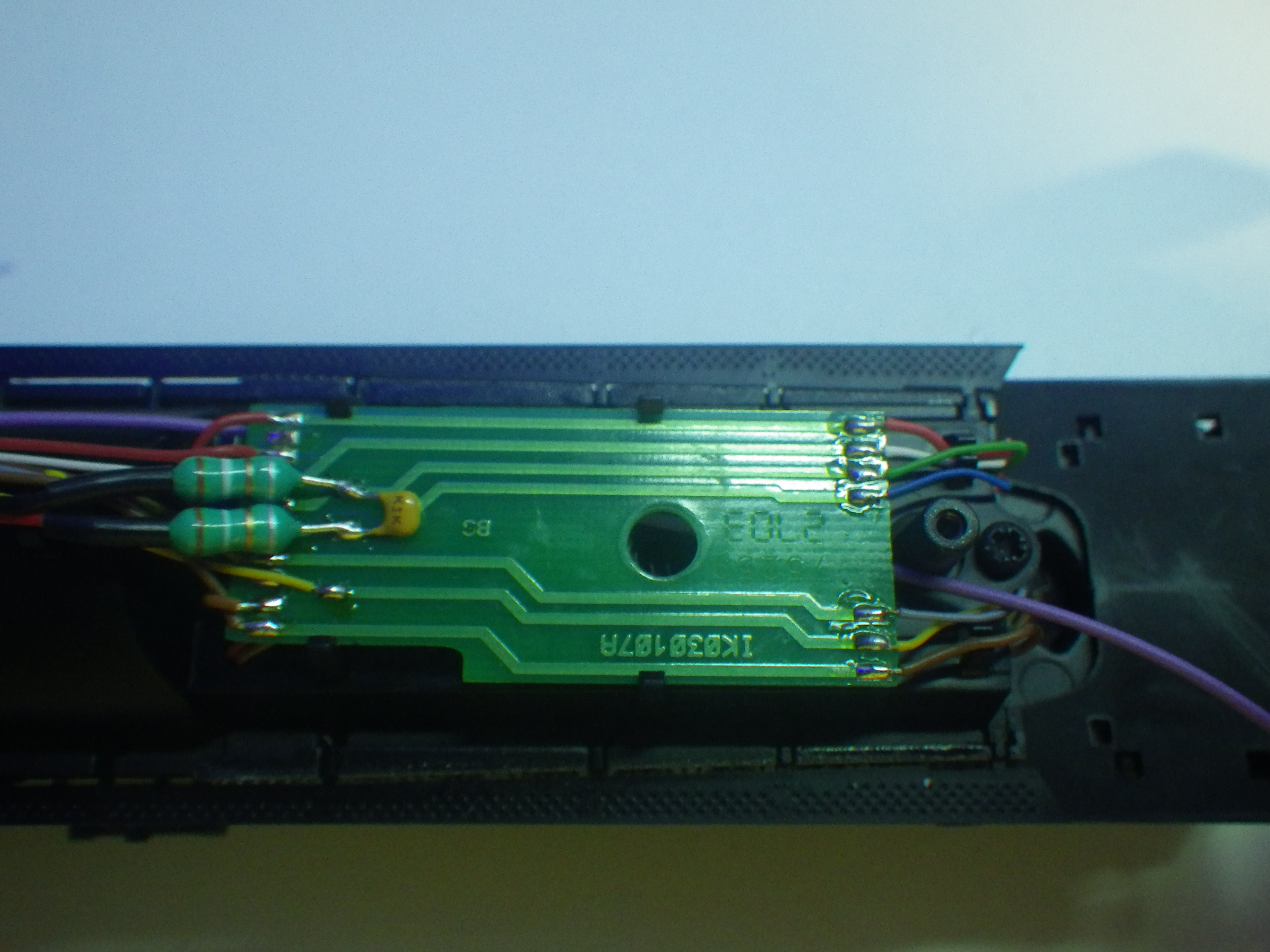

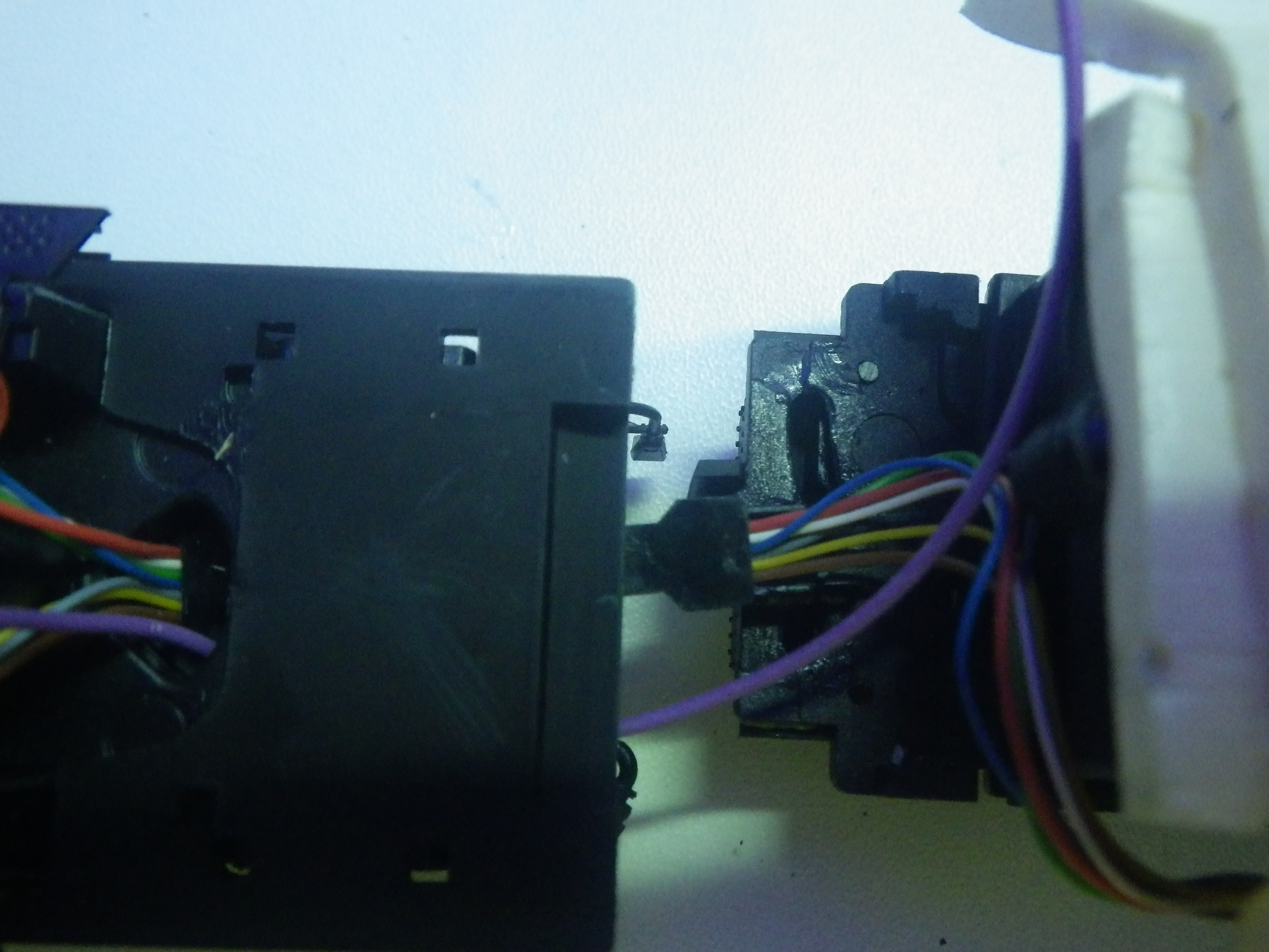

passage d'un fil violet pour correspondre au fil sortant du décodeur en therme de couleur
sous les platines électronique de la loco

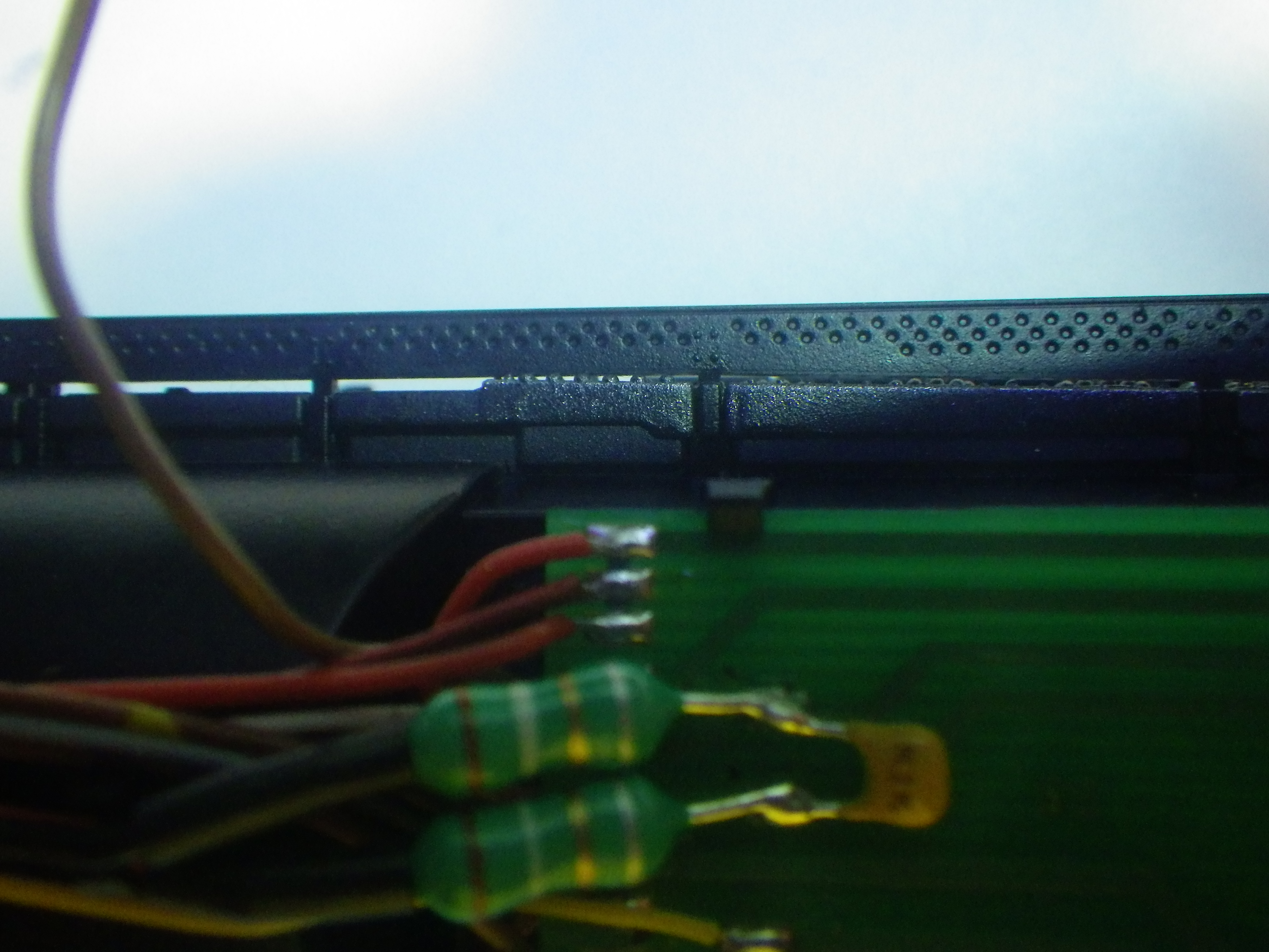

soudure sur la platine d'alimentation et remise en place de celles de la machine

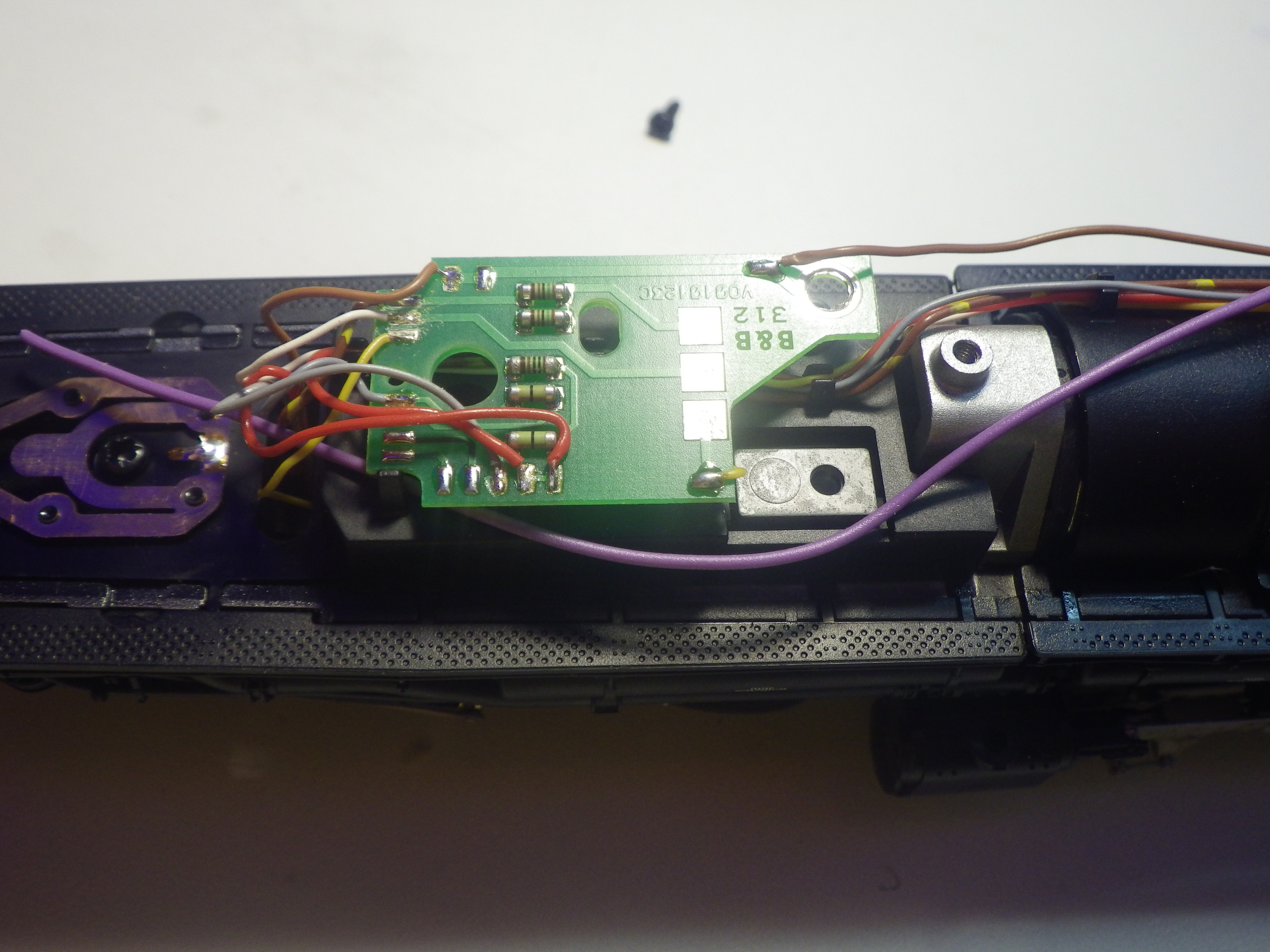

passage du fil vers le tender
il sera collé sur le timon et peint en noir

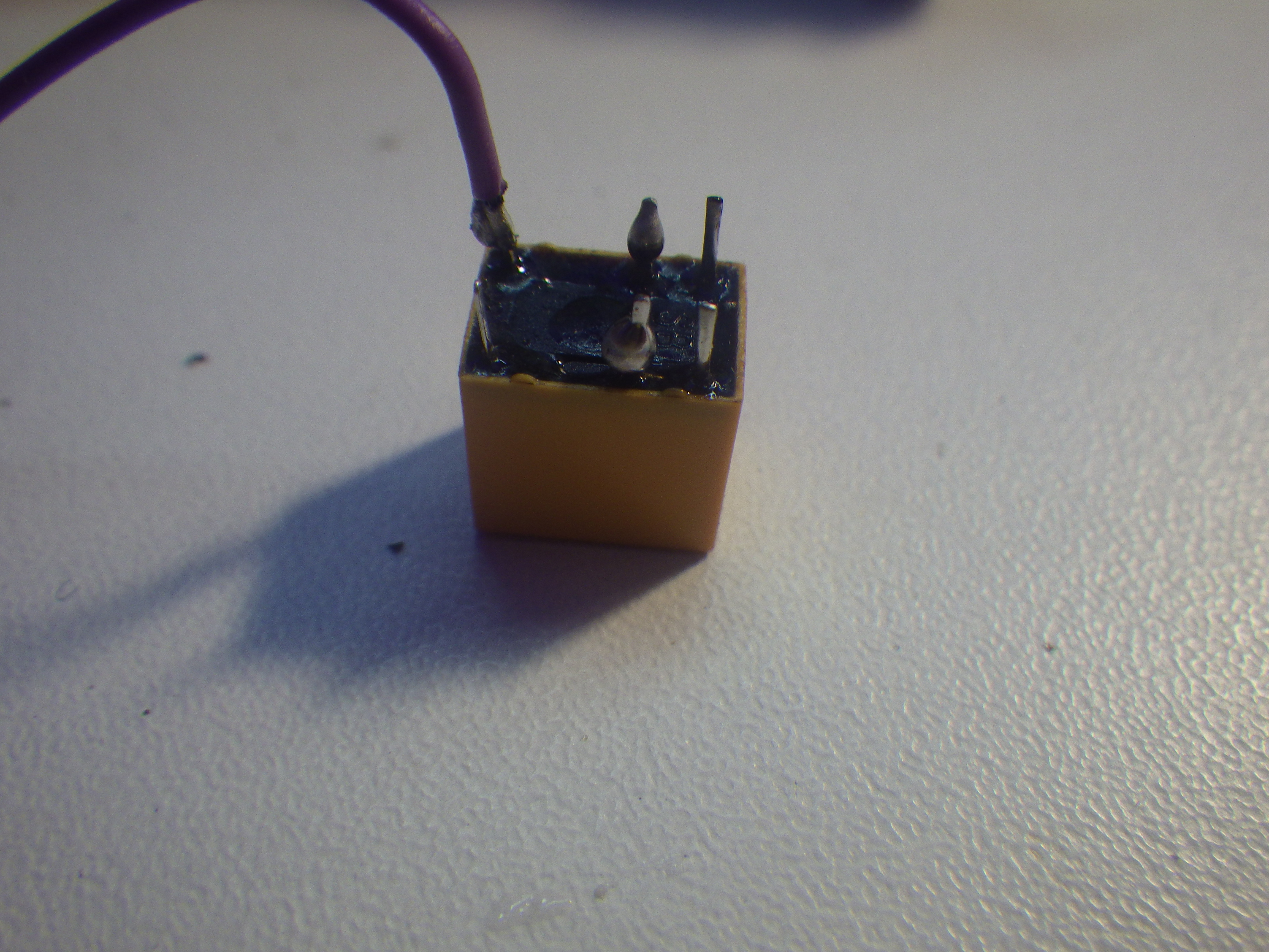

le relais

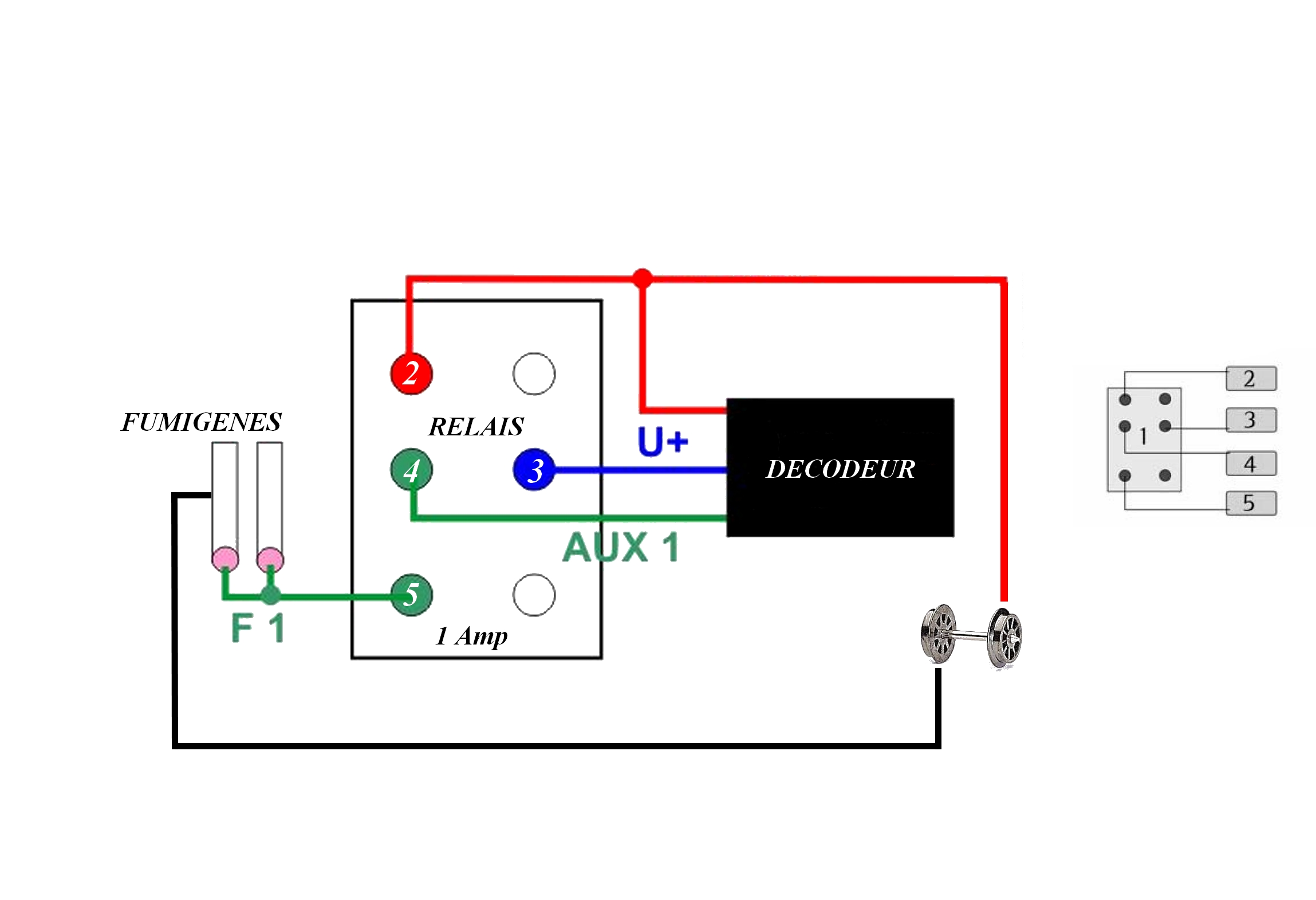

schéma de branchement
soudure du fil violet en position N°5

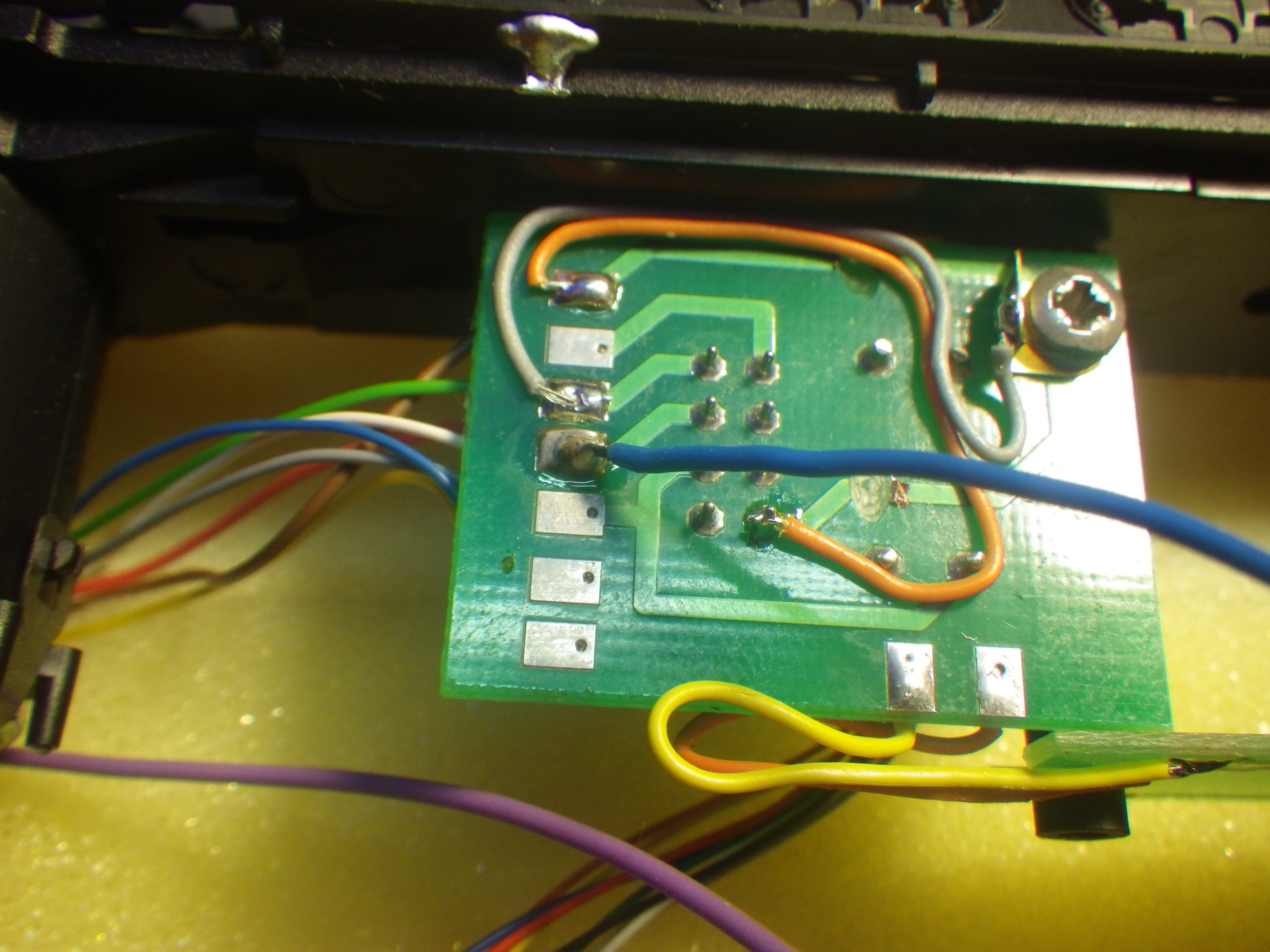

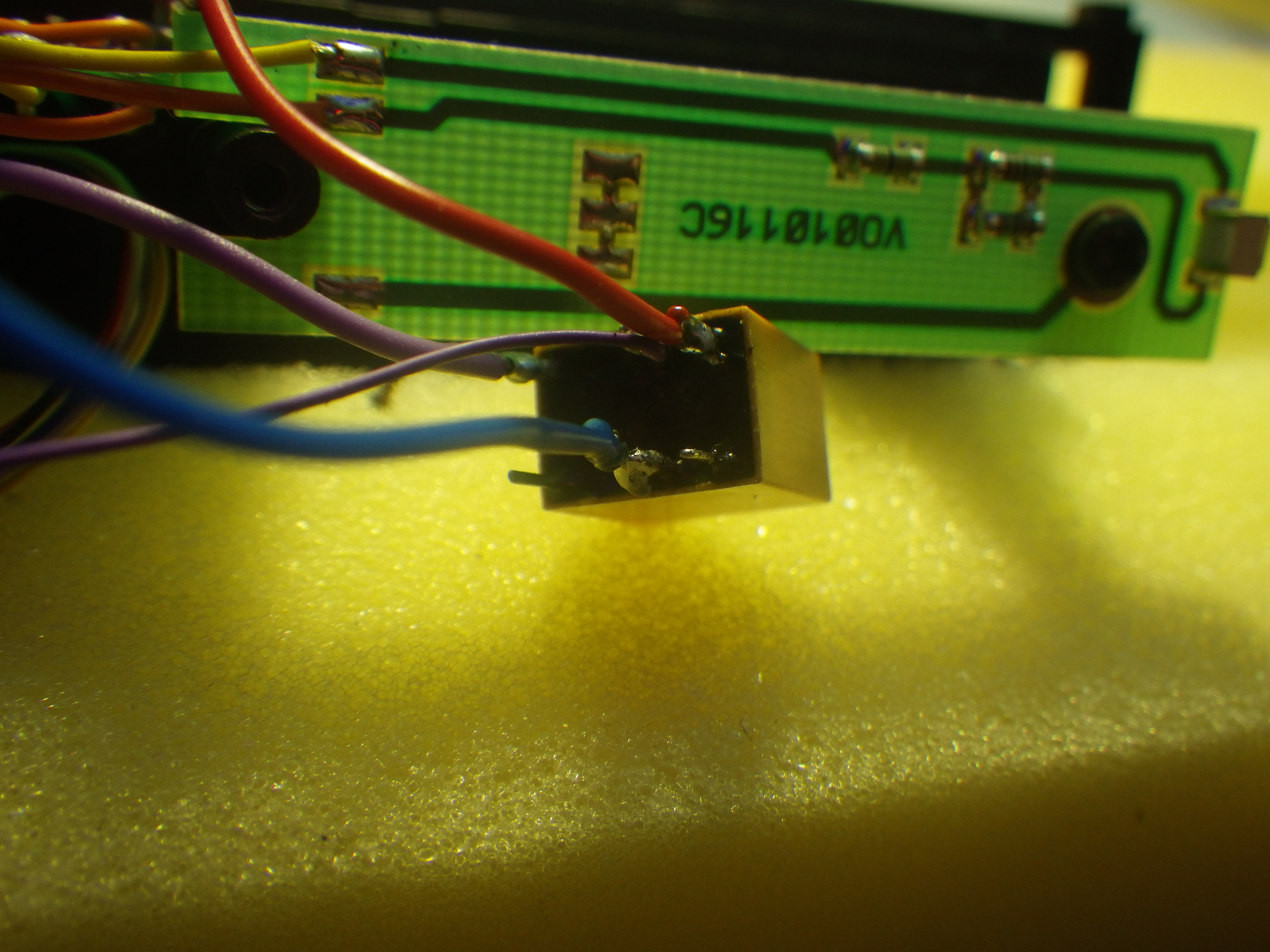

repiquage du fil bleu commun des fonctions pour alimenter la bobine du relais sur la platine du tender
pareil pour un fil rouge pour l'alimentation du relais par le rail droit
soudure de ces fils sur le relais en rajoutant le fil violet sortant du décodeur pour la sortie fonction "aux2"
remontage de la caisse et essai.....
rien ne se passe.....
il faut aller fouiner dans les paramètres du décodeur, la sortie fonction "aux2" n'est pas activée dans le projet sonore Big Boy de chez ESU. Quelques clics de souris avec le Lokprogrammeur et le tour est joué
