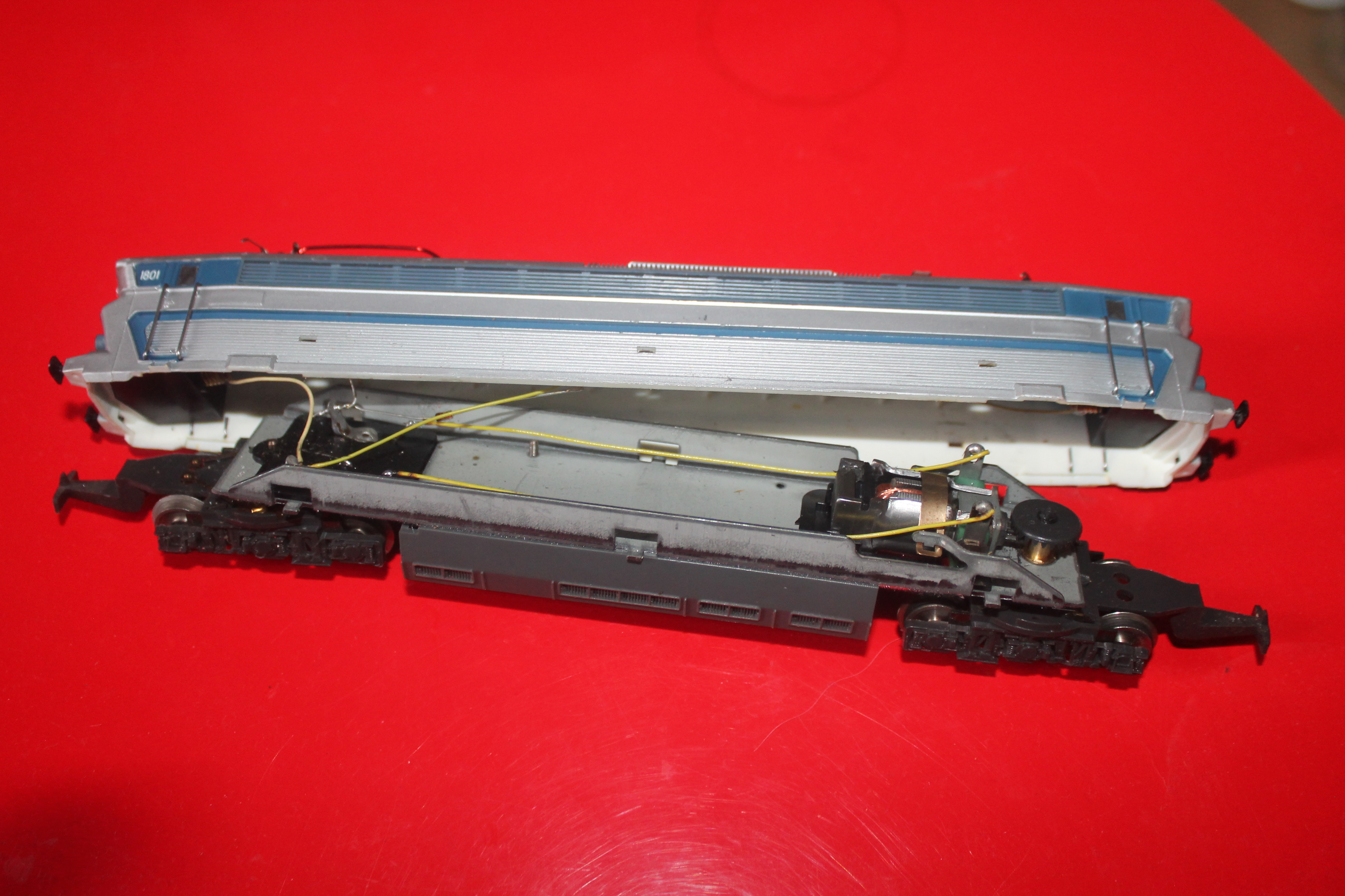

Bonjour qui peut me dire comment digitaliser cette loco et la passer en 3rail. Avec quel decodeur merci davance :D

commençons par le problème principal:
Passer la machine en 3 rails.
Il faut adapter un ski sous le bogie porteur et vérifier que le ski aura assez de débattement en hauteur pour passer sur les aiguilles marklin. Si ce point n'est pas rempli ; pas la peine de continuer.
Seul un essai de montage va valider ce point , sauf si quelqu'un l'a déjà fait et te fait bénéficier de son expérience.
Quand tu seras sûr que la machine passe, on pourra envisager la suite.
