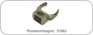

Le modèle d'aimant le plus courant est le 235690 (réf Märklin) ou 51962 (réf ESU) ,valeur 8_9 eur [moteur à collecteur cylindrique et charbons de section carrée]
ESU vend également l'ensemble aimant-décodeur (Lokpilot V3.0) [avec les inévitables selfs qui ne servent à rien en numérique, mais c'est le dada des Germains :siffle: ] sous la réf 51962 -env 34 eur.
