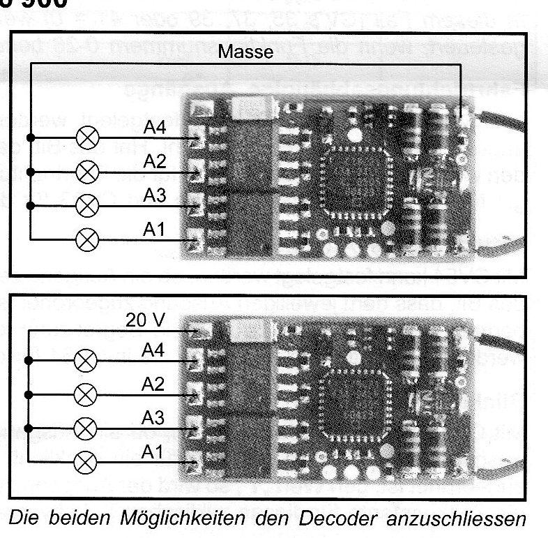

J'ai installé ce décodeur sur une remorque roco :
tout va bien pour les fanaux rouge et blanc,mais la rampe de leds dans le remorque ne fonctionne que dans un seul sens... :(
Je cherche l'erreur.
Sur le décodeur j'ai pris l'option 20V comme sur le plan comme retour +
La sortie 1 feu blanc
La sortie 2 feu rouge
La sortie 3 la rampe de leds
La sortie 4 pas branchée.
Merci pour votre aide

Si cela ne marche que dans une direction, et si les autres points lumineux fonctionnent, c'est que c'est plutôt un problème de CV...
Le décodeur est à la même adresse que celui de la loco? Si oui, A essayer à une autre adresse: Si le même effet est constaté, c'est que c'est un problème de CV.
Re: UHLENBROCK 76900 de fonction?
10 Sep 2015, 09:36
La notice, toujours la notice ;) Voir ici en anglais.
Apparemment, ça se joue dans les CV 52 et 53.
