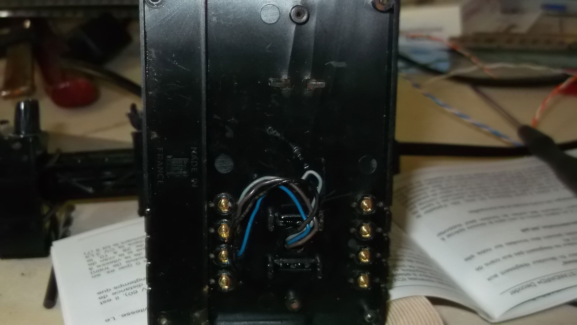

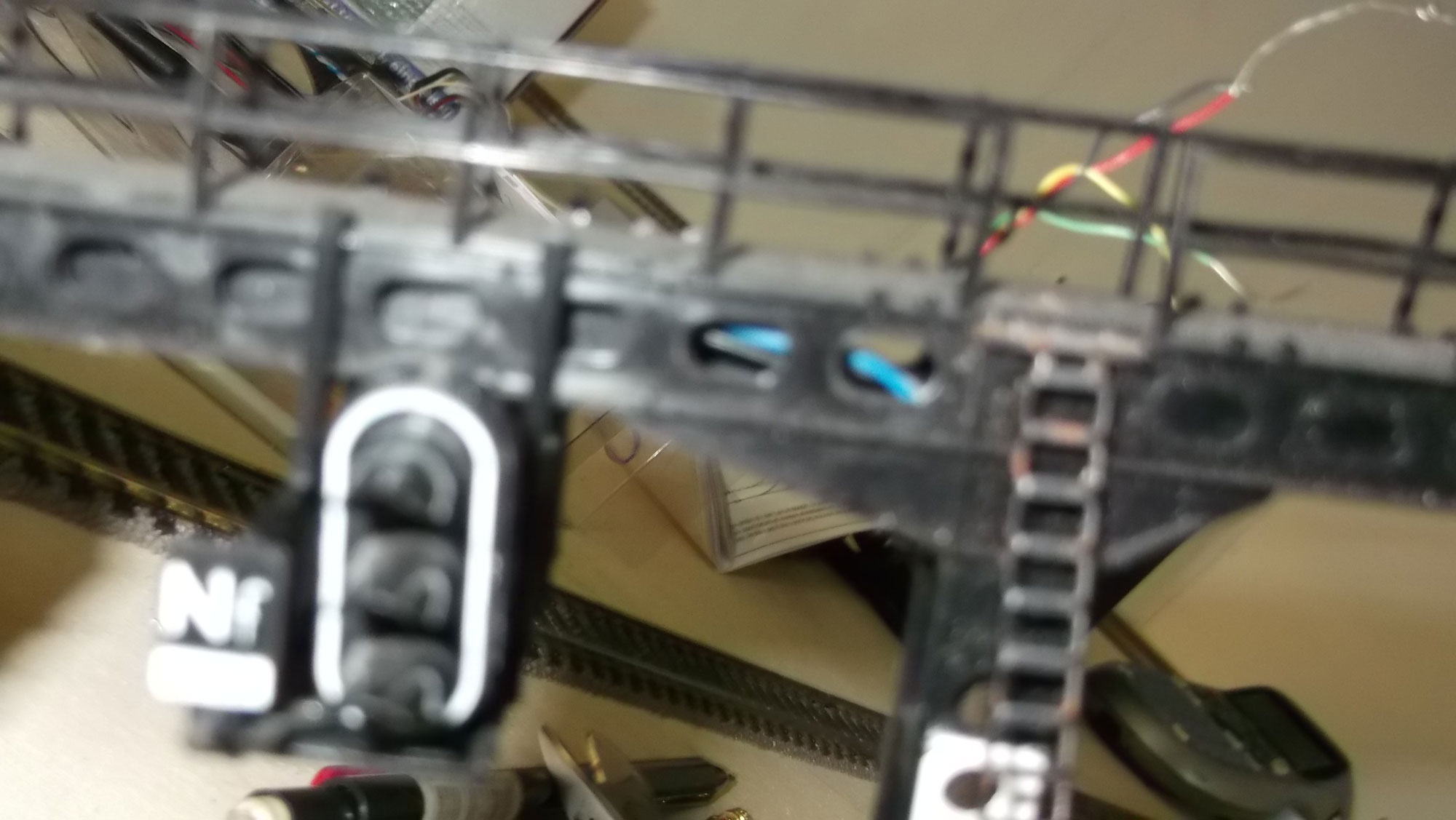

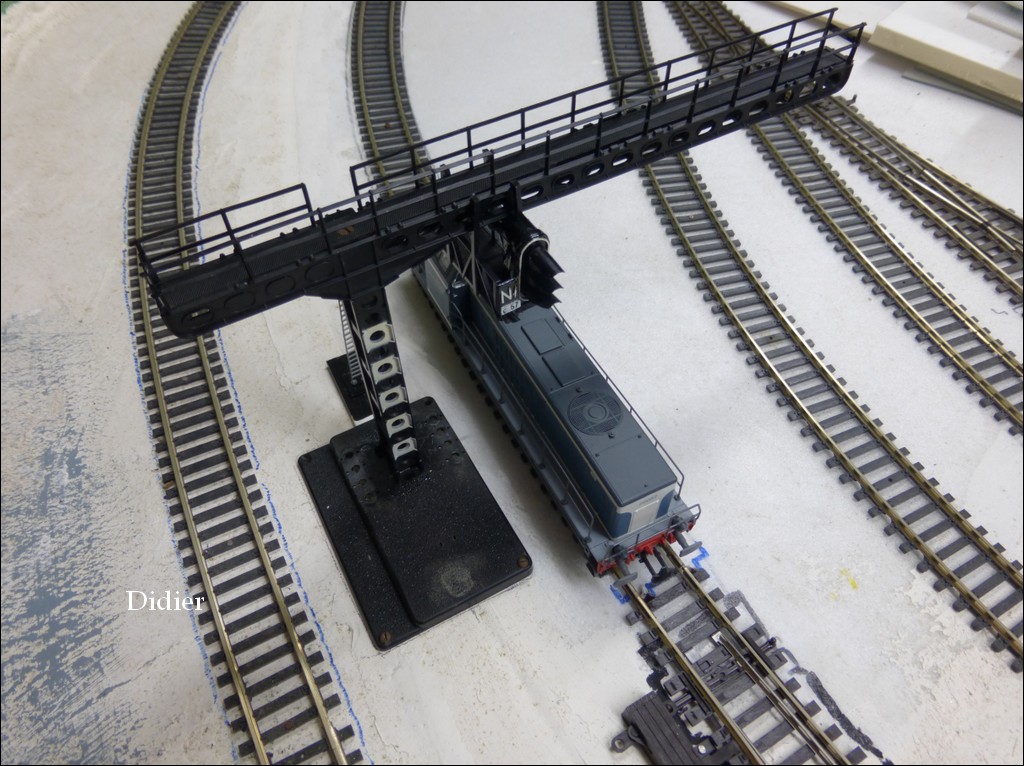

Comme vous allez pouvoir le constater, j’ai 2 potences jouef acheté d’occase, c’est la première fois que j’en ai.
Prenons exemple avec la première, il y a du câblage a l’intérieur.
Sous la potence, dans son pied, on constate ceci :
Ont y vois 4 fils qui remonte a l’intérieur de la potence (— désolé pour la qualité de la photo, mais ont distingue bien les fils bleus notamment)
Donc ma question c’est :
A quoi sert l’autre platine dans le pied de la nacelle face aux fils déjà existant et sur laquelle rien n’est branché ?
Et les fils remontant dans la potence servent-ils a câblé les nacelles ??
Auriez-vous, svp des plans de câblage.

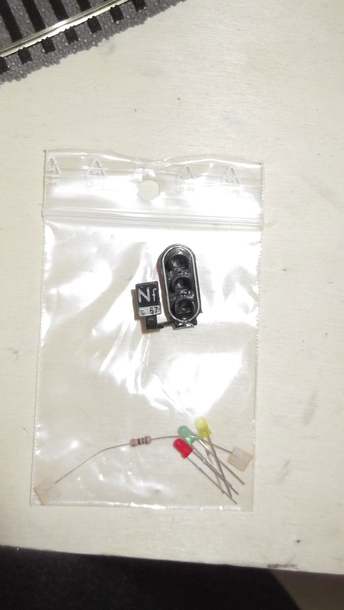

Une dernière chose, sur la photo ci-dessous, où se met la résistance ??
En vous remerciant.

Olà..., ta potence a peut-être été - quelque peu - bidouillée :?:
Je suis justement en train d'en remettre une en état, achetée d'occasion aussi...

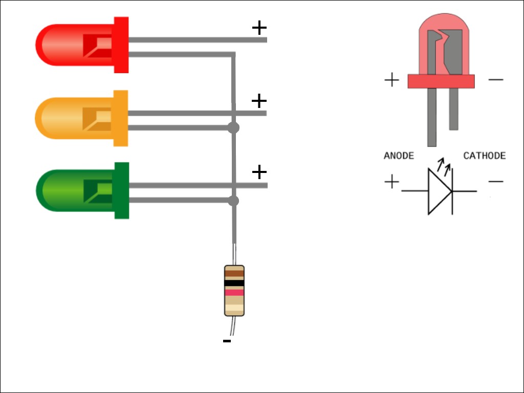

La Résistance est à mettre sur le commun des diodes.
La potence Jouef permettait d'ajouter des nacelles. Il est donc possible que les fils ajoutés correspondaient à une autre nacelle, enlevée depuis. Le commun pouvait être relié au commun de la première nacelle.

Avec un schéma :
Dans celui-ci, c'est le ( - ) qui est commun, mais le contraire est possible ;)

79 Didier a écrit:Avec un schéma :
Super et concernant la connexion sur le socle de la potence, tu a une idée ???

La connexion sur le socle de la potence ; qui n'est pas utilisée, ni câblée, permet de positionner une seconde nacelle qui fonctionnera de manière indépendante de la première...

Ha, donc la premiere nacelle ont ne la connecte pas au socle.....je trouve cela bizarre.....je comprend pour la deuxieme potence, mais je ne comprend pas à quoi cela sert de la connecter sur la premiere ??
Ou y a un truc que je pige pas....

La première nacelle est déjà connectée au socle, première série de connecteurs.

HA ben vi suis-je bête.
Bon faudra juste que je connecte la deuxième potence qui elle n’a pas de fil pré installé.

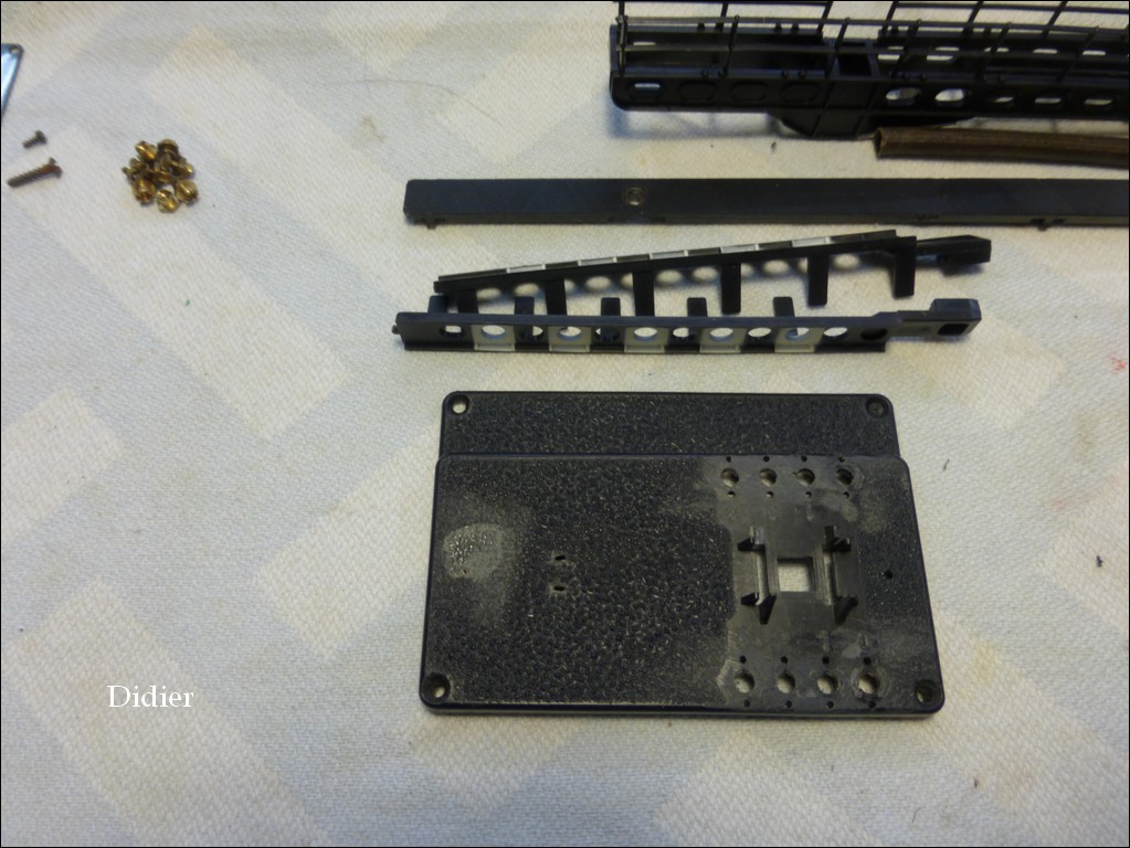

De mon côté, je n'utilise pas le socle, j'ai viré les vis de raccordement. Le socle sera en partie noyé dans le sol, les fils seront raccordés par dominos sous la table.
